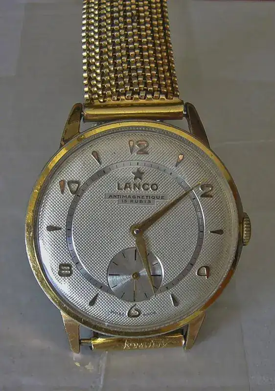

Bueno, sin más rollo aquí os lo dejo para disfrute de la vista de quien haya llegado hasta aquí, je,je,je. Para mostrarlo le he puesto una auténtica extensible dorada y vintage a más no poder.
20140716_0006.webp en el primer día de funcionamiento observo que es un Lanco-Ferrari; ha adelantado 5 minutos así que habrá que regularlo.

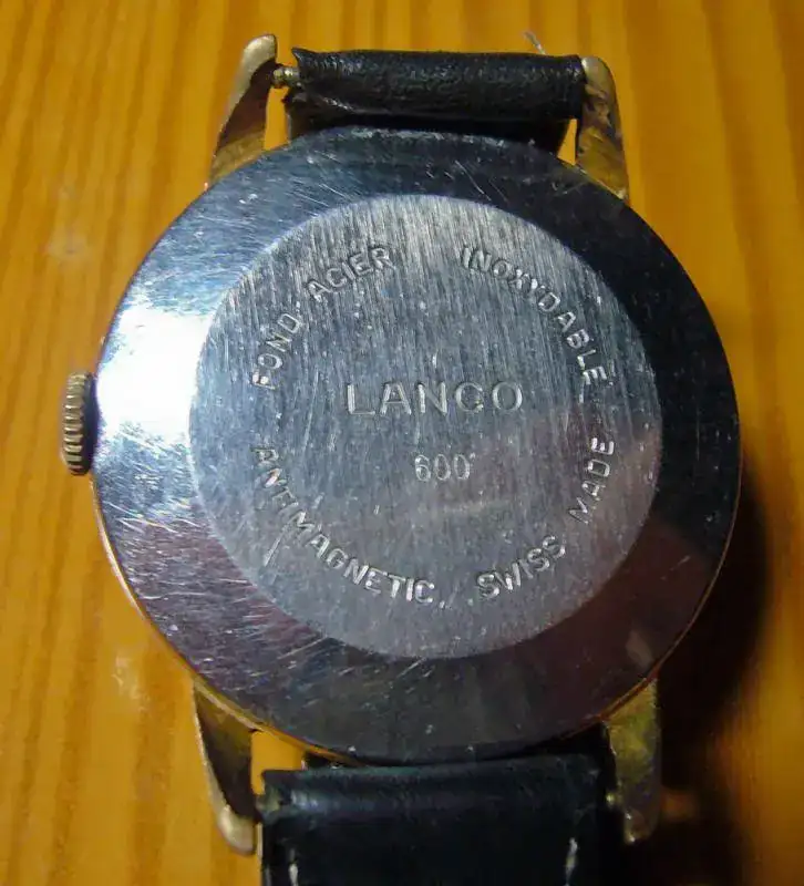

Como datos técnicos diré que en la tapa trasera dice Lanco 600 pero en el interior su movimiento es 1305. Sea como sea la discrepancia a mi me resulta precioso y eso que yo no soy muy de segundero a las 6.

:clap:¡Qué bueno Casiná! Eres un fenómeno; no sé si eres mejor curando pobres relojes medio desahuciados o descubriéndolos. Este Lanco está precioso: el guilloche y la numeración de esa esfera son preciosos, y la extensible que le has puesto le queda genial. El día que quieras una estética menos marcada, con una de piel también estará guapísimo. ¡Me encantan tus hallazgos! Muchas gracias por rescatarlos y por contárnoslo:ok::

Hola Casiná, bonito Lanco, me encantan esas esferas texturizadas y el diseño de los números más que interesante, supongo que el calibre será este:
Lo que llama la atención es que la esfera menciona 15 rubís y Ranfft 17.
A mí en lo personal no me gustan esos extensibles flexibles, preferiría una correa de piel, te felicito por tan buena pieza que has añadido a tu colección.

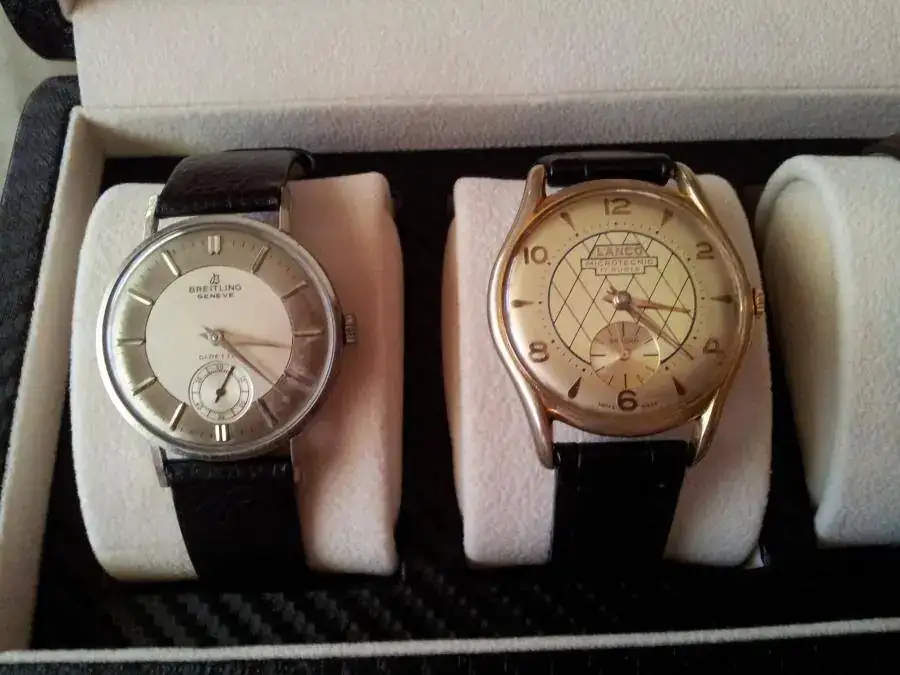

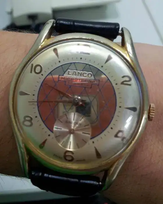

Te acompaño una foto de mi lanco, con un curioso dial pulido a espejo, que según como le dé la luz, parece que hay un dibujo, o un espejo :)...

Se me olvidaba: muy bonito ese Lanco Sue; mejor dicho, muy bonitos esos "Lancos" de la cajita, je,je,je.

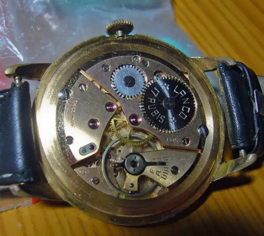

Como prometí, ahí van las fotos de la trasera e interior del reloj
P1030732.webp P1030734.webp casi no se ve pero es movimiento 1305. Sin embargo en la tapa pone 600 que no es, evidentemente.
Tiene con respecto a las fotos de Ranfft la modificación en la contrapiedra de la rueda de escape.

Estoy observando que la rueda corona le falta el dibujo que tiene la rda. roche. ¿estará al revés o no es de ahí?
El cuadrante es muy hermoso y es común encontrarlos en estos cal. 1305!!
Un saludo. Luis desde Argentina
La rueda de carga es posible que no sea la original; de hecho es la única pieza que tenía algo de daño por óxido; en la foto se puede apreciar la secuela de la lija para quitarlo.

Idénticos, identicos. Sólo he visto que ponían el núm. 1305 en donde las daba la gana en cada uno. Tampoco ese tiene dibujo alguno en la rueda de carga.
Un saludo agradecido.
Buen día Casiná; sí usted cuando se refiere a la rda. de carga ( a la mas chica) - esta se llama rda. corona y la grande se llama rda. roché o rda. de carga.
Mañana cuando vaya al taller - voy a mirar la cajas donde tengo los Lanco cal. 1305 y le escribo lo que ví. Estoy seguro que la rda. corona del suyo fue tocada y no tiene el mismo brillo y tampoco el dibujo que tiene la roché??
Creo que no es la original o alguién pudo haber dado vuelta. Un saludo y hasta mañana. Luis desde Argentina
No puede tener el mismo brillo porque ya he dicho antes que es la única pieza que tenía algo de oxido y muestra las señales de la lija para quitarlo. Como yo no la pulí......
Lamento no saber los nombres correctos de todas las piezas. Yo a la rueda que engrana en el piñón de carga le llamo rueda de carga y a la que está encima del barrilete la llamo rochete. Si es original o no yo no lo sé; lo que sí sé es que nadie le ha dado la vuelta ya que lo monté yo y por el otro lado tampoco tiene dibujo alguno.
