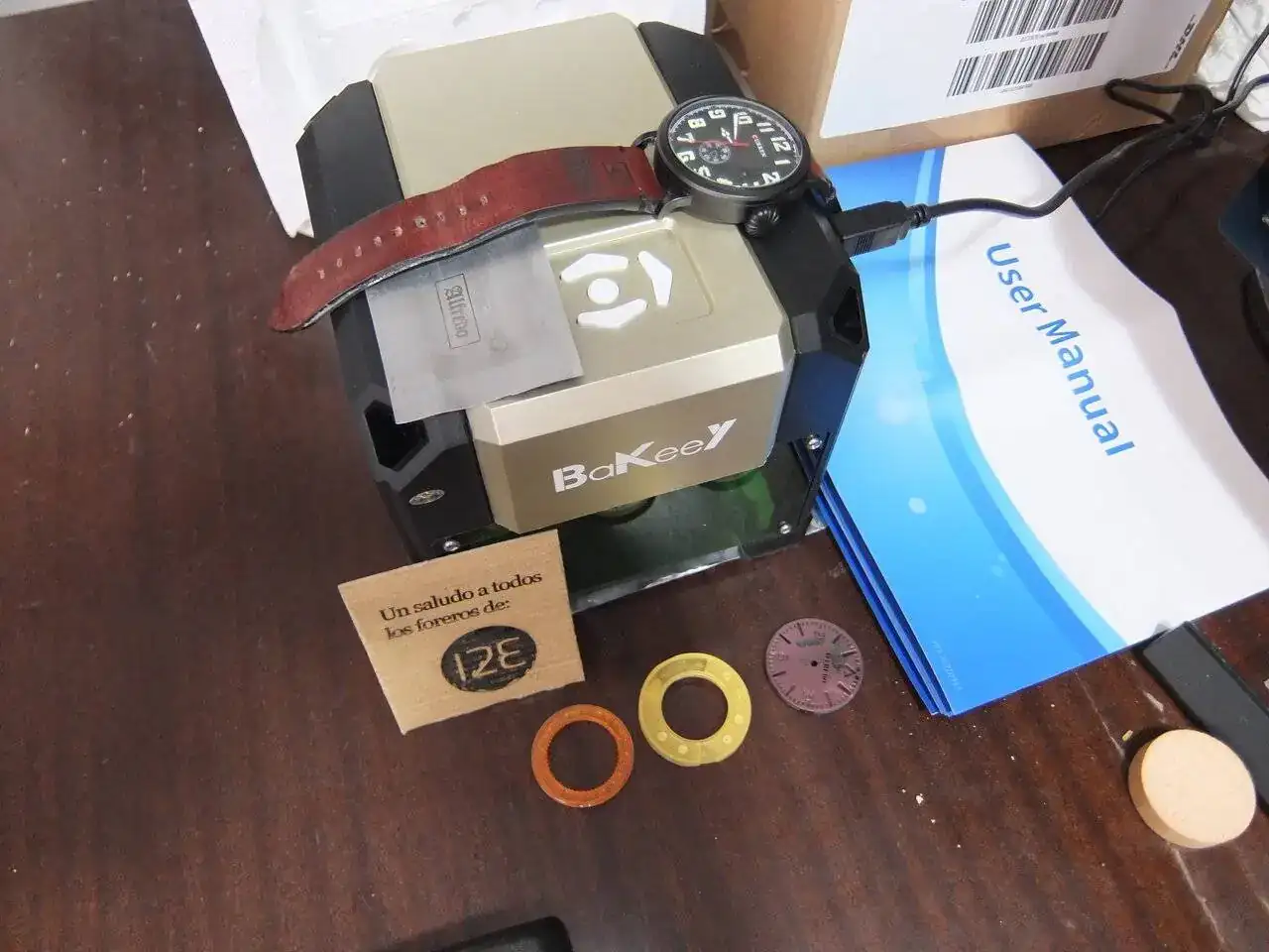

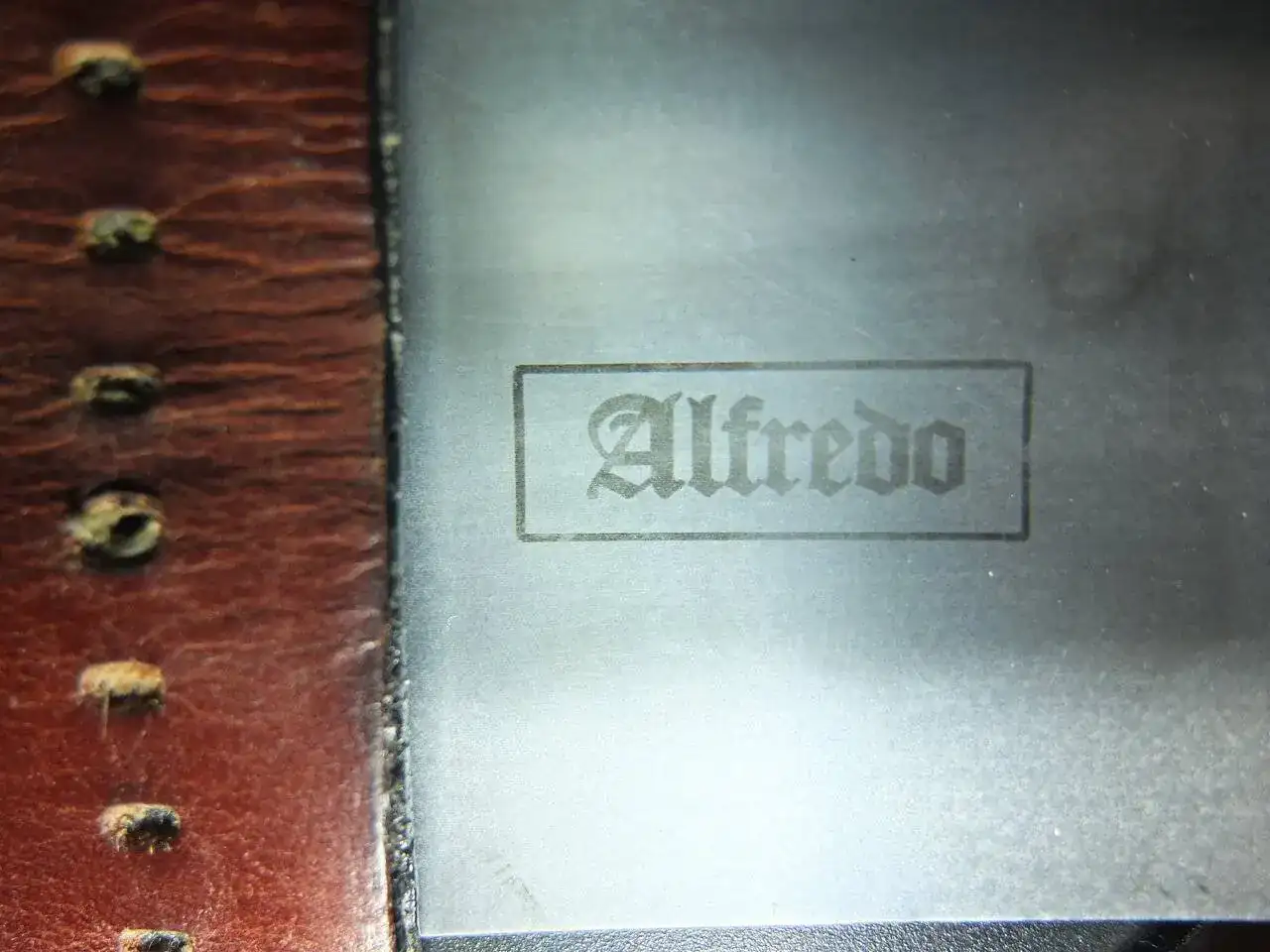

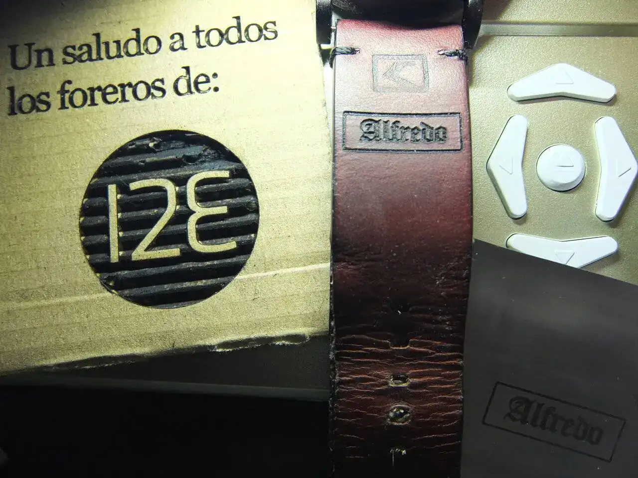

Ya me llegó.
Pillé esta oferta:
Como se ve, el cuero lo graba perfectamente. Me pasé de potencia con el saludo.... y aunque supuestamente con esta máquina no debería ser posible.... usando el truco del rotulador negro llegué a grabar incluso en aluminio.
El grabado laser se lleva mal con los materiales translucidos, pues dispersa su energía. Dependiendo de cual sea tu idea... vas a necesitar un laser muy potente o bien usar algún truco como dar una capa de alguna pintura negra que sea fácil de quitar.

Ya me llegó.
Pillé esta oferta:

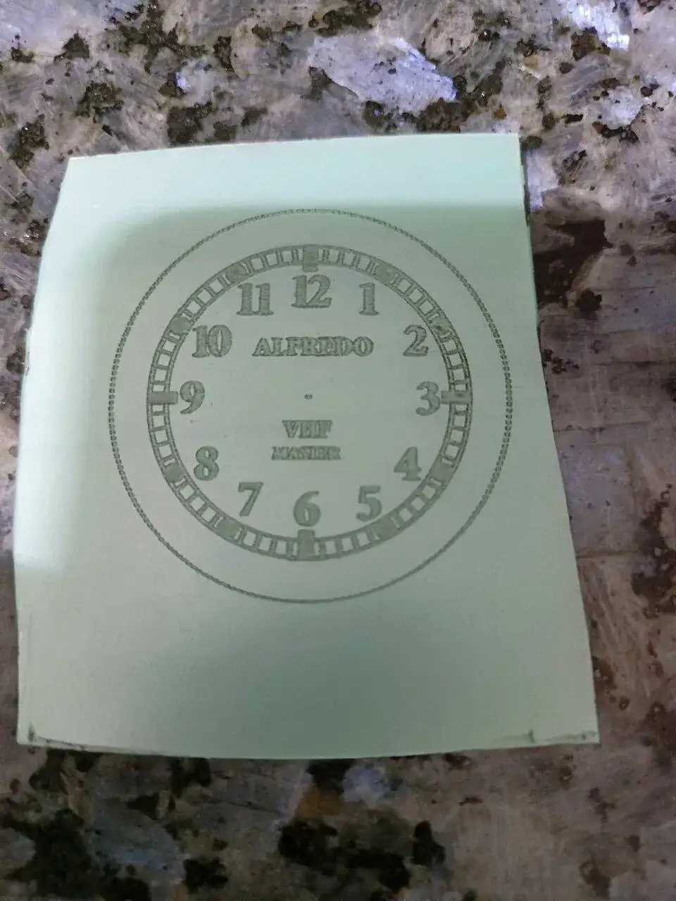

Por si ayuda esto es un plástico blando de un bote de gel de baño. Es blando y apenas aguanta el calor.
Pues difuminaba el laser y ni siquiera a la máxima potencia se inmutaba en lo más mínimo. Ni marca dejaba. Tuve que pintarlo con una ligera capa de pintura negra y entonces sí lo marcó sin problemas.
Hay acrílicos negros que entiendo son fáciles de grabar, pero si hay transparencia o en colores que reboten la luz... ya no estoy tan seguro ( a no ser que se utilice algún truco como pintarlo de negro ).
