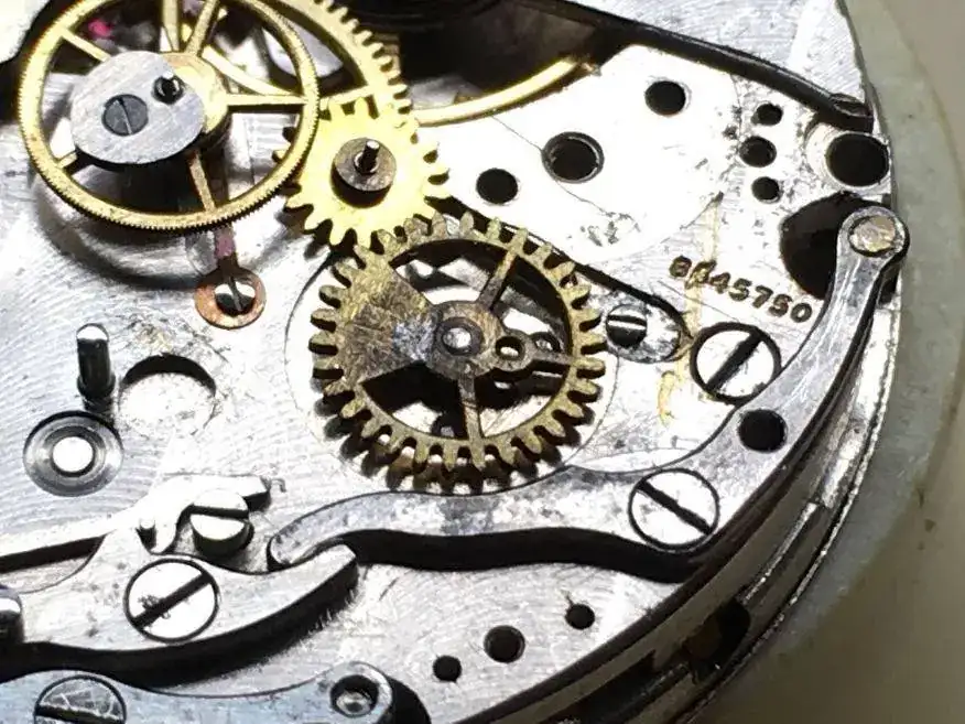

piezas faltantes o mal reparadas, con dudosas soldaduras...

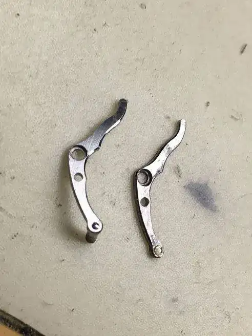

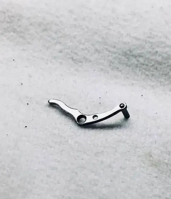

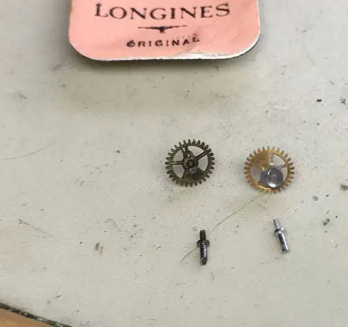

repuestos que no se encontraban, por lo que tuvo que hacerlos de nuevo como esta palanca de la cual utilizó como molde la pieza de otro calibre idéntico.
miren como quedó...mejor que al original

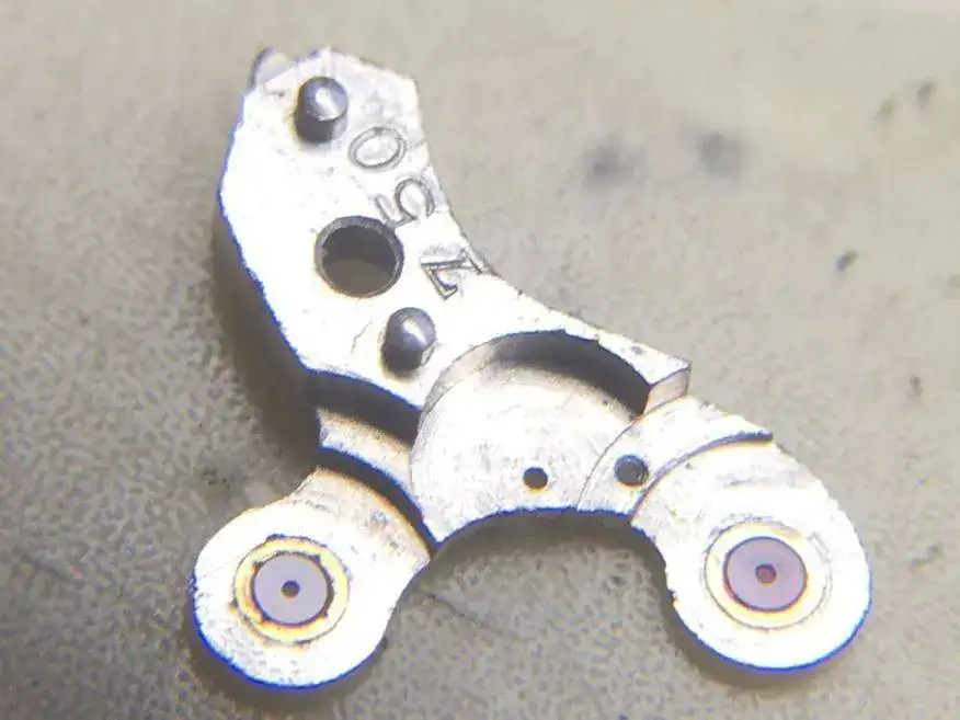

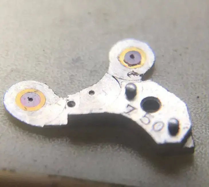

rubís partidos
y reparados

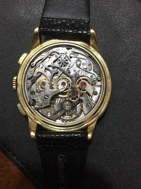

En fin es difícil relatar todo el trabajo que esto significó...la belleza del calibre mereció la pena:

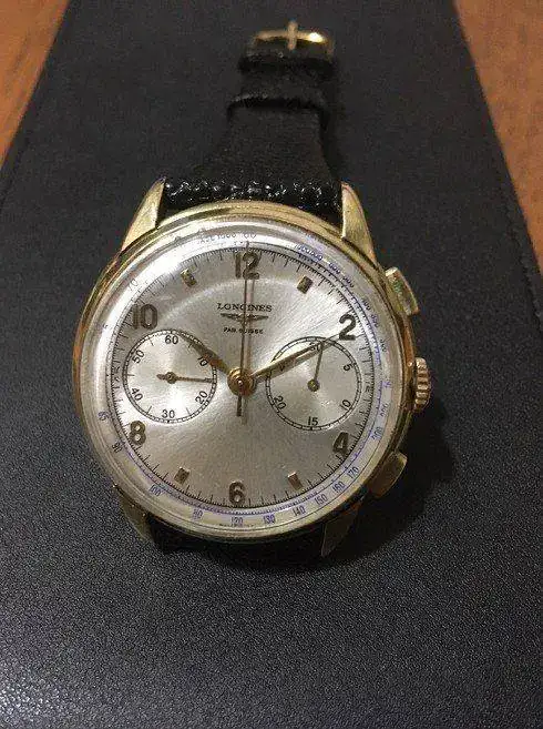

Esfera repintada obviamente, Álvaro consiguió las agujas, la caja es solida y de oro, quizás de manufactura sudamericana pero sin la tapa. No conseguí una buena foto del cuño, apenas pueda la subo.
Es un bonito 30 CH.... daba bastante pena verlo todo hecho pedazos....larga peregrinación para llegar a esto, pero quedé mas que conforme, un excelente y prolijo trabajo.
La pieza es difícil de conseguir a precio razonable, verlo resucitar con el arte que eso significa es un premio doble. Se los comparto al igual que las felicitaciones a este maestro relojero.
