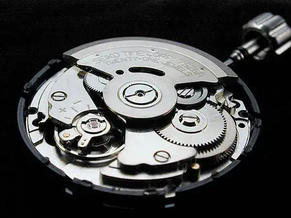

No te discuto el tema de las especificaciones técnicas, pero... ¿De dónde sacas que el 7s26 es de origen chino? Es un calibre original de Seiko, que es heredero de los antiguos 7040 y 6309, también originales de la marca japonesa.
Aqui tienes la familia al completo y su año de lanzamiento:ok::

Example, year: signature; shock device
1996: Seiko Time Corp. 7S26A, Japan, 21 Jewels - 160282S; Seiko
    27,1 KB · Visitas: 170
Es exactamente tal como dice miquel99. De hecho, los chinos también clonan los movimientos ETA suizos, e incluso los Rolex 3135.
Realmente hay más ejemplos de calibres así y rannft los recopila todos, clones también. En este caso es tan evidente que no da lugar a la duda
