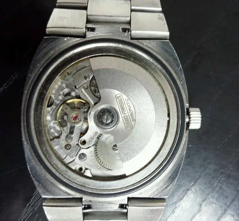

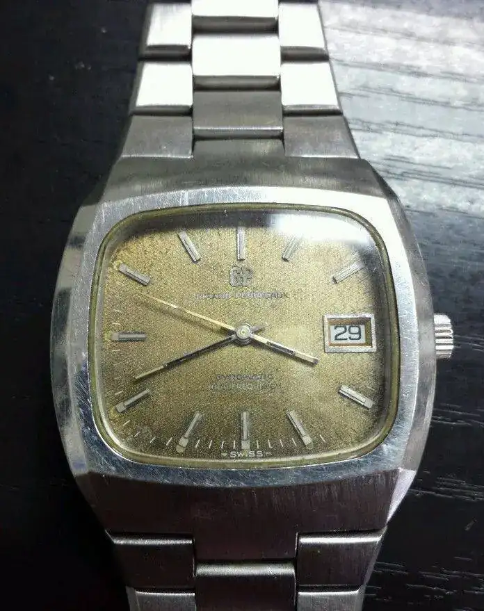

Hola compañeros, recientemente he comprado este reloj como proyecto para arreglarlo, el vendedor me dijo que andaba y se paraba pero tras observarlo he comprobado que no es cierto, no anda, tampoco hace el cambio de fecha al mover las agujas.
En fin próximamente se lo llevaré a mi relojero habitual a ver si merece la pena arreglarlo.
¿Que os parece la pieza?
¿Crees que por lo poco que os cuento puede ser una avería grave?
¿Que me podéis decir del movimiento?
Muchas gracias a todos por adelantado.
Amigo, es un interesantísimo calibre GP a 36.000 a/h. claro que vale la pena arreglarlo. Lo que peor se ve es la esfera, el resto bueno y sólido, caja y armis. Un saludo
El reloj para mi, es precioso,pero me parece que lo han maltratado un poco. Si no lo vas a arreglar, y te interesa, lo mismo te lo compro
A mi me parece setentera la pieza, muy bonita, muy armoniosa. La esfera, si bien dorada ( no me gustan los dorados ) me gusta mucho. saludos y buen domingo
Puede ser simplemente suciedad ,mientras no sea algo del eje. O los inversores, todo irá bien un saludo

Parece ser uno de las primeras generaciones,
tal vez un calibre 32A ó 32.5 ó 32.7.. o similar.
A tener en cuenta que es uno de los primeros calibres de pulsera con esa frecuencia,
36000 alternancias por hora.
Seguro que vale la pena ponerlo en marcha,
otra vez, por un buen técnico con experiencia en estas máquinas.

¡Enhorabuena! Ya te han dicho que un calibre GP a 36000 siempre merece la pena; llévaselo a un relojero de confianza que se pueda ocupar de él. El armis se ve solido y estupendo y la caja también. A nada que te puedan limpiar un poco la esfera te quedará un distinguido ejemplar setentero, con un corazón de lujo. Que lo disfrutes mucho

Si te fijas bien, en el puente del automático le falta un tornillo, podria ser que esté entre el rodaje de la máquina y al mismo tiempo parar la marcha del reloj.

Agustí: la esfera la puede restaurar, y le queda nuevo + una pulida a la caja.

Es un gran reloj con un gran calibre. Claro que merece la pena, arreglarlo, restaurar caja y armis y por supuesto la esfera, que no es especialmente difícil. También cabe la posibilidad de que te tomes tiempo y la busques en la bahía, que tarde o temprano aparecerá.

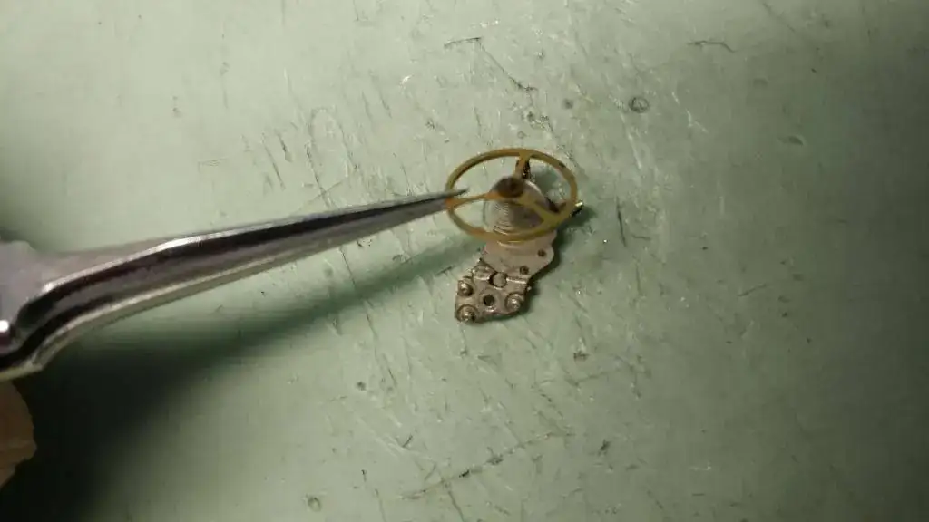

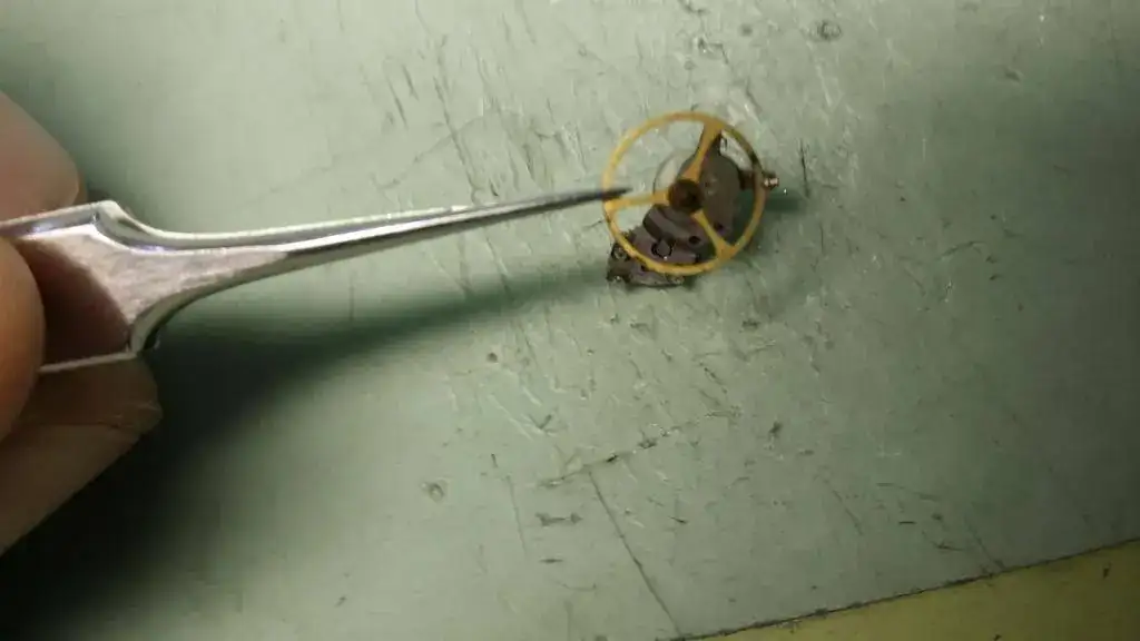

Bueno compañero pues hoy he recibido el diagnóstico del enfermo y me dicen que el calibre parece estar bastante oxidado, efectivamente el tornillo que se ve que faltaba en la foto esta dentro de la maquinaria, pero según el experto habría que sustituir algunas piezas debido al óxido.
La verdad es que me ha sorprendido lo del óxido porque en las fotos no me pareció apreciarlo, voy a ver si mañana o pasado me paso por el taller y le saco unas fotos.

Bueno pues el final de esa historia es que el reloj va de vuelta a su vendedor, por suerte no he tenido problemas con él, es más, ha sido bastante solícito a la hora de deshacer el trato.
Como es probable que lo vuelva a poner a la venta, si lo volvéis a ver por la red os aviso de que el reloj por el estado en el que está es mas bien para piezas ya que según me dijo mi relojero el oxido obligaria a buscar piezas nuevas y teniendo en cuanta los años que tiene y la marca, la reparación podría llegar a ser costosa.
Sabiendo esto si alguien ve el reloj y le interesa ya va avisado.
