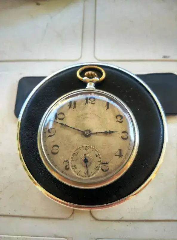

No, hoy no traigo a este rincón la excelente obra de Emile Zola, ni tampoco el celebre mes del calendario republicano francés, traigo un reloj de bolsillo que me llegó, a través de compra por e-bay, hace un par de meses.
Se trata de un reloj de tamaño medio con esfera tostada (más aún con el paso del tiempo) y marca que no consigo descifrar ni con la lupa. Imagino que lo importó una relojería o relojero cuyo nombre acaba en SOLA y en la línea de abajo parece poner SEVILLA.
Entre estos datos y el pedazo de huella que dejó el "patoso" que lo tocó en su día, igual averiguamos algo.

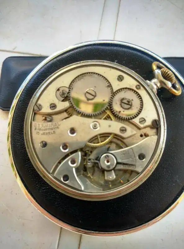

El calibre está firmado por Germinal, marca que según mikrolisk usaban Picard and &. Con 15 piedras y ajustado en 5 posiciones.
Hace unos meses también, el compañero pors500 presentó uno si no igual, muy parecido. https://relojes-especiales.com/threads/reloj-germinal.435116/
no se como son pero GERMINAL como mínimo hizo/manufacturó dos calibres. Con ello no quiero decir que tu calibre no sea Minerva u otra manufactura.

Buen día amigo cesccat; por favor busque que usted sabe - el cal. Unitas 273 y flia. porque encuentro un gran parecido entre estos cal.
Por este motivo siempre se debe mostrar la máquina sin el cuadrante porque viendo el rte de...podemos asegurar el calibre.
Espero que pongan esta foro, gracias.
Un abrazo, Luis desde Argentina

Parece que es como dice Luis,
Unitas 273, y no el Minerva.
El de la foto es calibre 361
