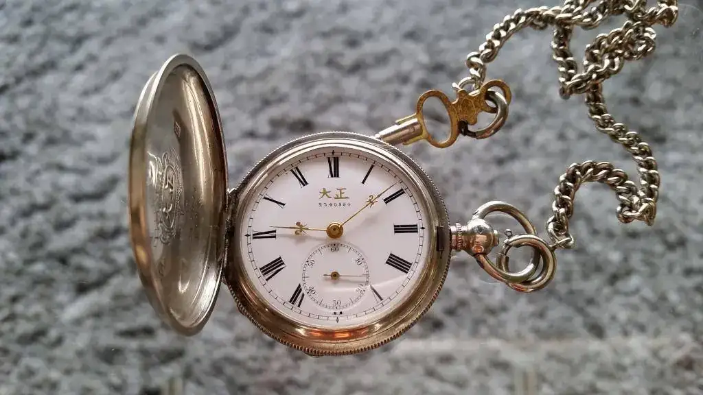

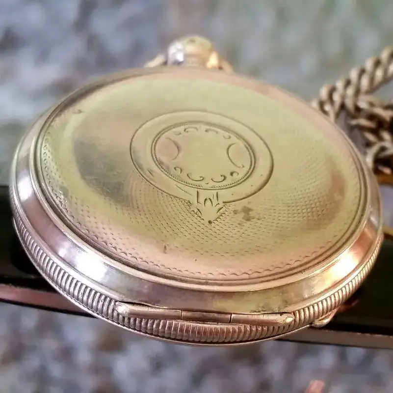

Hola, soy nuevo en este rincón, aunque os leo y aprendo de vosotros.
Hoy quiero presentaros un relojito de plata, al que tengo mucho cariño pues ha sido mi primer reloj de bolsillo.
Su tamaño es de solo 40 mm....quizá de dama ó de hombre de poca estatura o bolsillo pequeño.....o de gran vista ::Dbt::

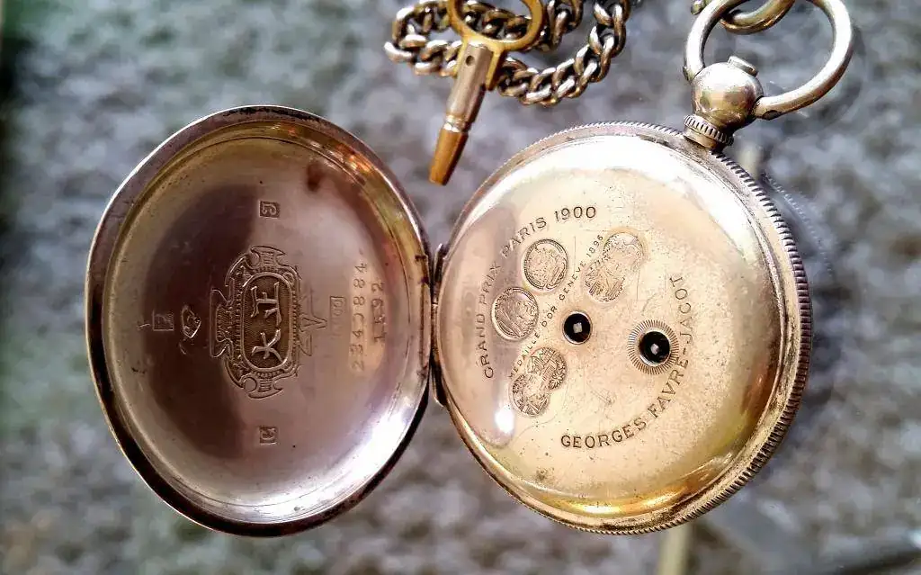

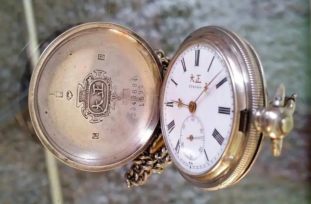

A mí me llamó la atención su escritura en esfera y caja en caracteres ¿japoneses? Por ese detallé llegó a mí y se quedó.
Identica grafía y número aparecen en esfera y tapa.
En la tapa aparecen acuñadas las letras G F J, de la marca.

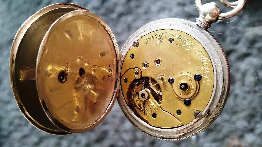

En la caja, aparece como en todas las tapas la numeración 1592 y el urogallo, al lado del tornillo de´sujección de la maquina
Escape de ancora, 15 jewels........a pesar de los años, funciona correctamente. Maquinaria de solo 32 mm.
Cualquier información adicional sobre este chiquitín será muy bien recibida, para conocerle mejor :ok::
Gracias por llegar hasta aquí.
Hola Relojote , un placer verte intervenir por el otro subforo de viejunos.
Un bonito reloj de plata saboneta muestras.
Seguramente para el mercado chino de principios del siglo XX , Favre Jacot (fundador de la casa Zenith) , tuvo un gran mercado internacional desde America , Europa , china , Turquia , Rusia y la India mayormente (que no es poco).
El reloj es suizo con contraste de plata 0.800 , urogallo (grouse).
Georges Favres - Jacot
Georges Favres-Jacot & Zenith

muy interesante, así como hermoso, este calibre 70, nació en 1905. Aún más interesante la marca "大 正" Taisho que en Japón es el período que va de 1912 a 1926 años, cuando fue un emperador Taisho llama. extraño, pero la marca fue registrada por Schwob Frères (Cyma) de agosto 1912

No serían punzones falsos, serían las siglas del fabricante con estética de punzones ingleses? 8o
Correcto no habia reparado en ello !!
G F J = Georges Favre Jacot

Me llama mucho la atención de este reloj por toda la historia que lleva con el.
El hecho de que esté firmado por el fundador de Zenith y que lleve las siglas del mismo al estilo de punzones ingleses, lo hacen peculiar, seguramente habrá muchos construidos así pero desde luego es algo que nunca había visto.
Si lo pensamos bien es algo muy inteligente ya que seguramente al poner las siglas de esta forma estos relojes adquirían cierto "status" y por otro lado al ser tan solo las siglas de la firma del reloj nadie podría "criticar" nada desde un punto de vista quizás legal.
En el exterior de la tapa posterior tiene la típica jarretera inglesa y en su interior punzones ingleses (¿auténticos?).
¿En el mercado asiático gustaban también los relojes de estética inglesa aún siendo suizos y de cuerda/puesta en hora por llave (las marcas de fábrica similares ya son de 1903 y 1906) al igual que en los muy comunes Billodes del mismo fabricante realizados para el imperio otomano cuyos punzones ingleses son meramente decorativos?

Sí, me había dado cuenta que eran las iniciales de la marca, cada una en un punzón GFJ.

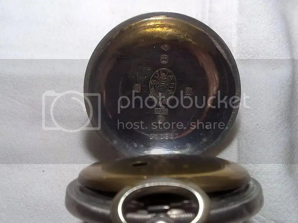

las mismas letras también en Billodes, para el mercado turco

Precioso reloj. Sin esas letras chinas no sería lo mismo, muchas felicidades.
Por la época creo que se puede considerar de dama.
Digo que por la época porque a posteriori sí se hicieron relojes de caballero de alrededor de 40mm.
Las marcas con iniciales que tiene en las tapas nunca trataron de parecer contrastes ingleses. En caso de que así fuera los habrían imitado mejor, especialmente evitando hacerlos en un rectángulo, y no habrían omitido los que faltarían para completar la apariencia.
Aunque hay que reconocer que sí tienen mucho de imitación de "carta de fecha".
Gracias Pedros. Precisamente tenía ese en mente.
Pero salta a la vista que el que adjuntas sí tiene los falsos contrastes puestos con la intención de engañar.
Con los contrastes ocurre como con las medallas ganadas en exposiciones: Van desde las legítimas, acompañadas con la leyenda de la exposición y el año, hasta las de fantasía, sin leyenda de ningún tipo.

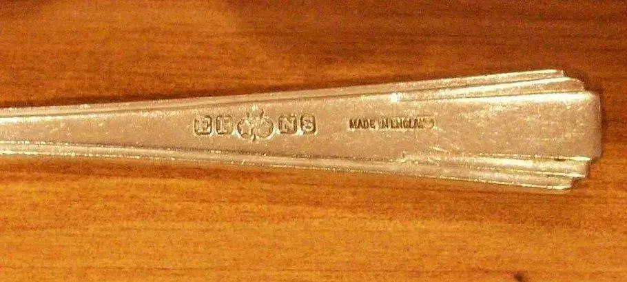

Como curiosidad os comento que incluso en Inglaterra se hicieron cosas -legalmente- que parecian contrastes de plata pero no lo eran.
Una muestra:
juego-de-cucharas-para-postre-con-sello-epns-england-13664-MLA3062607221_082012-F.webp
A primera vista esta presunta cuchara de plata inglesa tiene contrastes, pero no son tales.
EPNS son las siglas de Electro Plate Nikel Silver, o sea, electroplateado, o sea, chapado en plata.
