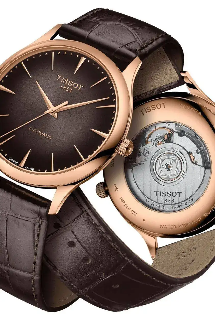

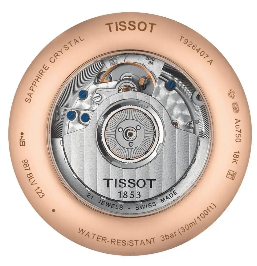

Pues que yo sepa... la línea T‐gold de Tissot lleva el ETA 2892‐2.
Creo que es muy similar al 2824 pero más delgado. Cosa que se buscará en estos modelos por ser más clásicos e intuyo que para ahorrar material (oro 18k) en una caja más delgada y ahorrar costes.
Se ve claramente la raqueta.
El precio está sobre los 3.500 euros de pvp. También imagino que a ese precio no podrán ofrecer el mismo calibre que en uno de 500.

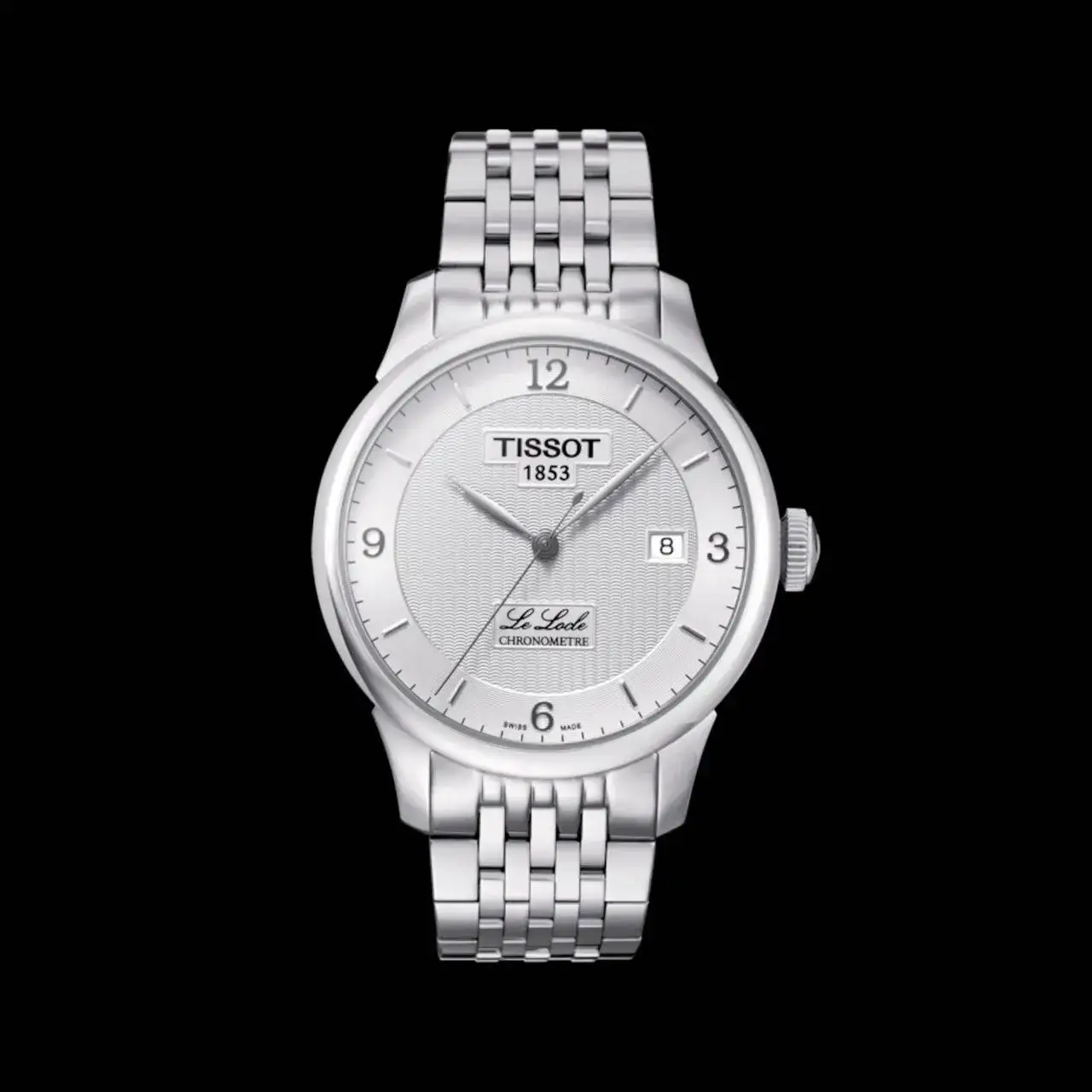

El Tissot Le Locle creo que lleva ETA 2824-2
Y si miras en la web de Hamilton, aparecen lo menos 50 modelos que indican como calibre el ETA 2824.... lo que no estoy muy seguro es de si, al menos en algunos, está la web sin actualizar y en realidad ya vienen con PM80.
Por ejemplo el Khaky Field Officer https://www.hamiltonwatch.com/en-int/h70655733-khaki-field-officer-auto.html , pero hay muchos más.
Ver el archivos adjunto 2464936

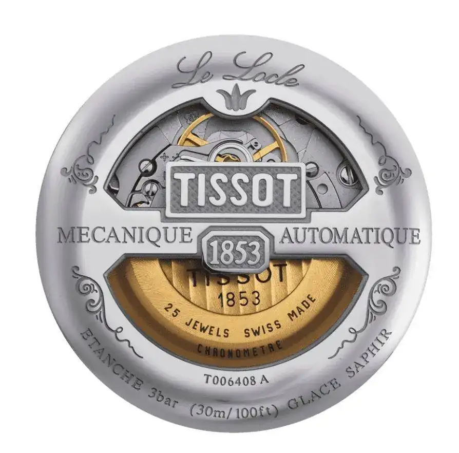

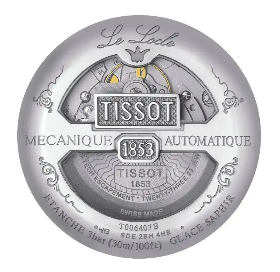

Pues mira... sí que hay un Le Locle con el ETA 2824, sólo el Cronómetro. Que es más caro. El resto son Powermatic y cuestan la mitad que el Crono. A saber si merece la pena...
Respecto a Hamilton, todos van ya con calibres Hxx que son Powermatic con espiral metálica.
Reacciones: galunco
Por cierto... aquí la diferente trasera del Le Locle 2824 y el Powermatic. Aunque con el precio del primero, te compras dos del segundo... para pieza xDDD.
El powermatic además es el 80.111 , el más básico con escape de plástico o como lo venden... de material sintético high Tech.
Ver el archivos adjunto 2464779
Ver el archivos adjunto 2464780
este es un 2892
