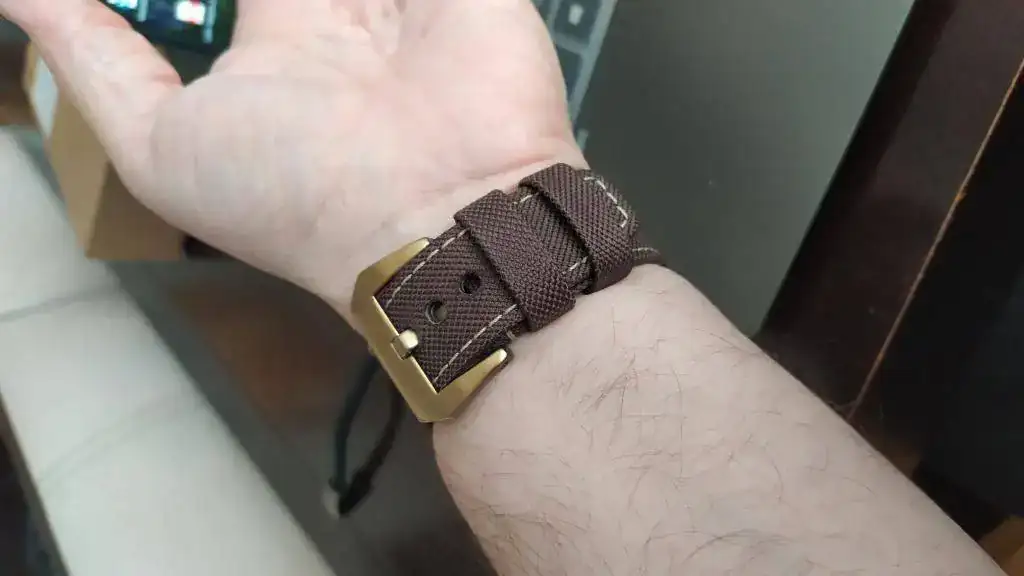

Esta foto es del mío como presenté en el hilo Muestra tu Galerna página 3. Meses después de convivir con él tengo dos sensaciones en cuanto a la correa que compartir. La primera es que es genial en agua, se moja, se seca rápidamente y como si no hubiera pasado nada. La segunda es en relación al ardillón, grande como se ve para muñecas pequeñas pero, ni un roce ni un pelillo en meses, el roce con la mesa lo efectúa con la correa y no se marca. Para puñeteros como yo un punto a favor.

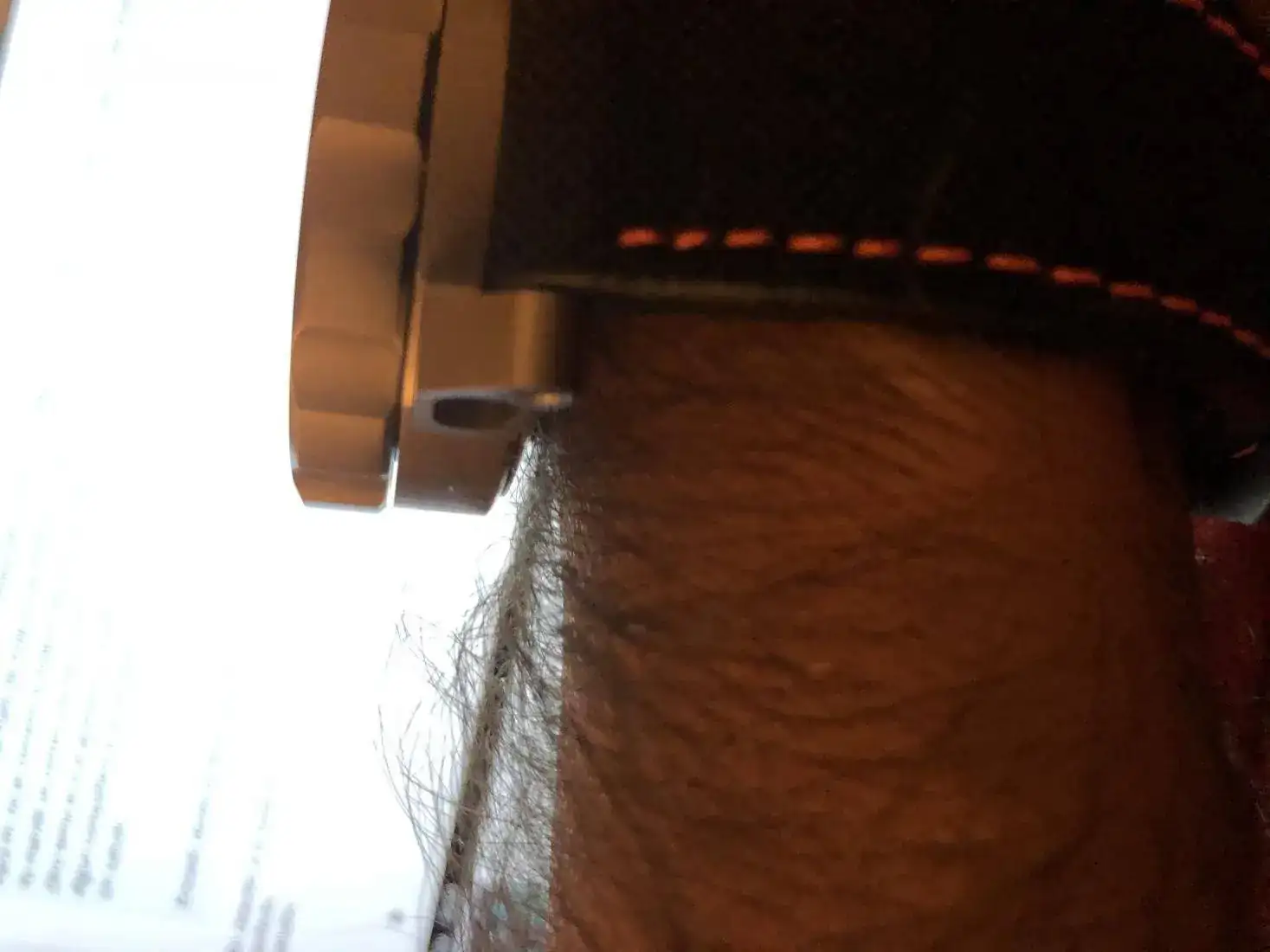

En el mío no se aprecia ninguna holgura...no sé si a los demás compañeros les sucede algo similar...
"V=(C+H) x A" ; así de simple es.
El tuyo es de este envío o de los de Diciembre-Enero ??
De diciembre y no recuerdo a nadie del primer envío comentar nada respecto a la holgura...[emoji17]

El mío era de diciembre y tambien tenía holgura

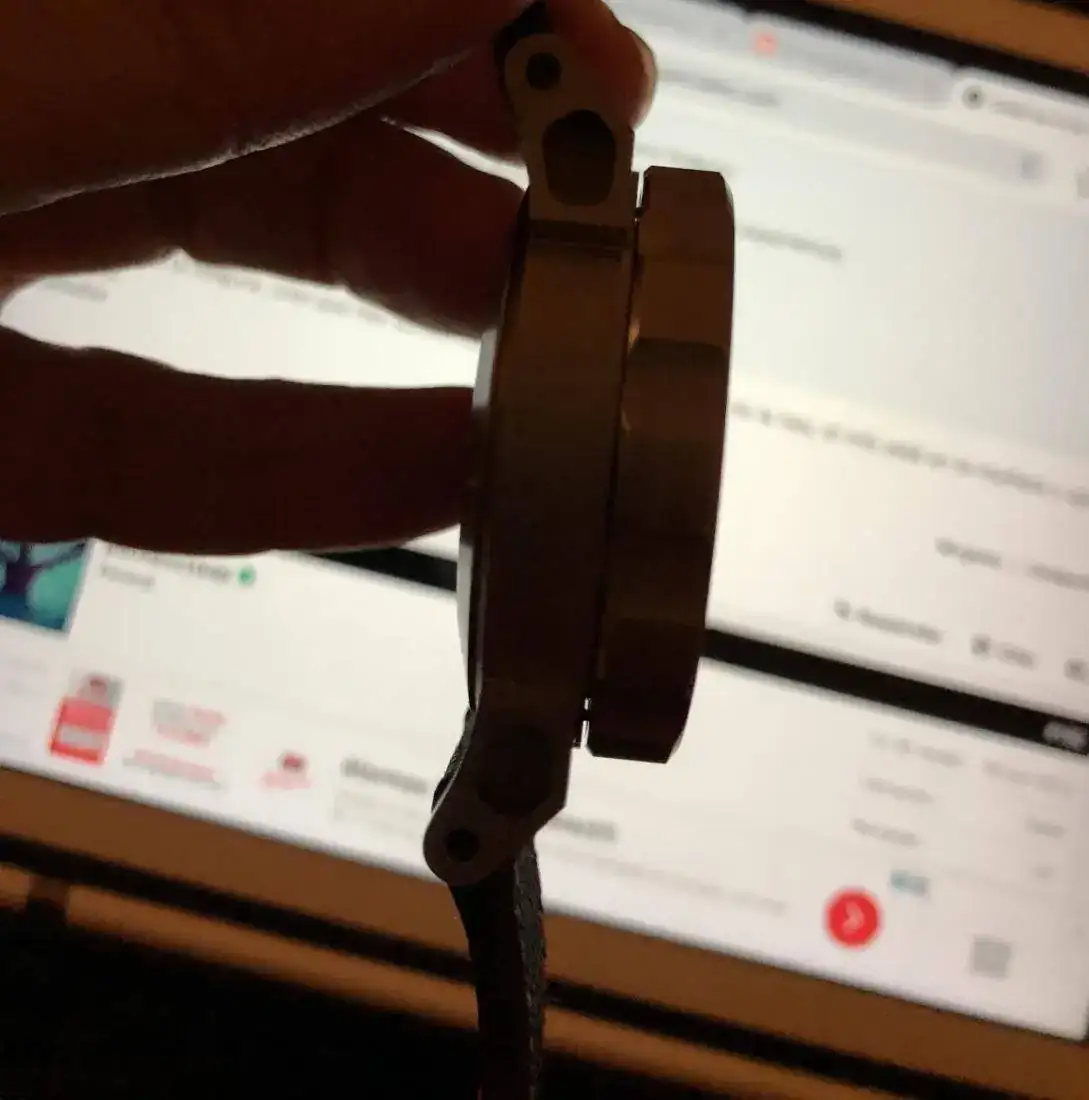

Buenas tardes, hoy mismo lo he comparado incluso con algún Citizen y Seiko, el tema de la holgura del bisel, perfectos nada de nada de holgura, ajustados al máximo, son relojes de 300- 400€.
Para mi, no es correcto la holgura del bisel del Galerna.
Yo mandé un correo y se me contestó que era normal esa holgura.
Otro tema es si al ajustarlo se puede marcar la caja o el bisel.
Algun compañero lo ha mandado para ajustar bisel, puede contar la experiencia.

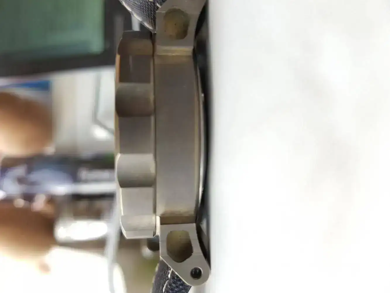

En cuanto el bisel, ni holgura ni nada, perfecto.
Ver el archivos adjunto 859443

En relación a la holgura, creo que hay suficientes fotos que demuestran que no la hay, el mío está en la muñeca y ajusta perfecto.

Pues el mío también tiene holgura, si se presiona el bisel cabecea. No creo que esto sea o deba ser una característica del reloj, máxime cuando no todos presentan este problema.
Entiendo que los ajustes necesarios para el correcto funcionamiento deben estar incluidos en la garantía, siempre que no se trate de un mal uso que según parece no es el caso.
El mío está igual, no es normal y punto.
