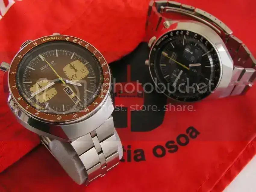

Pues como veis el rotor está incrito con SEIKOTIMECORP. UNADJUSTED
En líneas generales mi Bullhead de USA, no lo veo mal. Bisel tocomocho-por lo amarillo del Tachy -aunque pululan por ahí algunos con la palabreja en blanco y menos rojizos con muy buena pinta-. Funciona todo, todo. Cristal correcto, dial perfecto, sin patina y lume general envidiable. No está recién pulido pues presenta alguna microrayadura de uso, lo cual creo entender que se restauró y posteriormente se le dió uso, haciendo que tenga mejor aspecto que algunos "repulidos". Resetea perfecto, pulsadores con cierta presión al pulsar, y la leche; idioma inglés y español... En la tapa lo habitual de los 6138-0040 y además 6331-47 Japan J. Si no hice mal los deberes creo que es de Marzo del 76.
Varias fotos son de la güeb y la peor de mi móvil cuando ayer llegó a casa.
A ver que le parece a los especialistas. ::blush::
Compañero, debes saber que ta has agenciado un fantástico Bullhead todo original!!!! Ese bisel es del todo auténtico, ya que en los marrones el original generalmente era con el Tachymeter en amarillo.
Creo que también te confundes en el pulido. La caja debe combinar partes cepilladas y partes pulidas, por lo que sospecho que tiene el cepillado original.
Has hecho una muy buena compra, y hasta sé cuánto te costó...:whist:::whist:::whist::
Saludos y felicidades
IVATOLO, IVATOLO, que la señora todavía no lee cosas de estas pero ... por si acaso dejemos nuestras transacciones económicas de la caja B, para momentos más sutiles:whist::.
Por cierto en relación a los pulidos es cierto que tiene unas zonas pulidas y otra en metal, de la forma correcta vamos, pero la pena es que la correa es pa echar a correr lejos, muy lejos, eso sí su vendedor me aseguró que es muy cara-es de Tissot !!-, así que en breve intentaré buscar sin prisa una fishbone como la que le toca llevar, aunque sinceramente he visto por los foros uno marrón como el mío con una correa de piel entre color teja y marrón que era pa quitar el sombrero.

:) es bueno,
si señor es un bullhead muy majete
puntualizo a ivan, el bisel si que es repuesto,
pero se trata DEL REPUESTO ORIGINAL y no el del tocomocho:-P
nada..compi, un bullhead estupendo, felicidades
si te aburres avisa ;-)

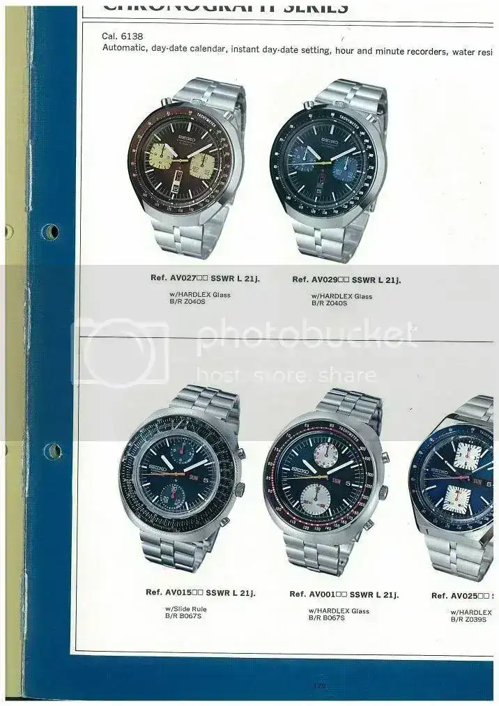

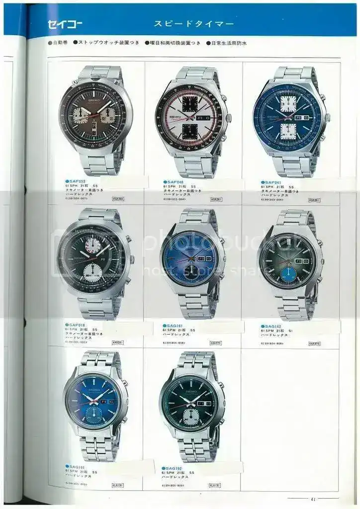

Amigo Vintage, discrepo ligeramente de tu observación:
Según todos los catálogos que he podido ver, todos los biseles ORIGINALES y de fábrica (como salían los relojes a la venta) eran bicolor:
Tachymeter blanco y número amarillos en el catálogo europa-resto del mundo (si bien yo no he visto ninguno, y considero que podría ser un error de imprenta)
Y el más común, tachymeter amarillo números blancos (como el aquí comentado, y los dos que yo he tenido--- Americanos todos por cierto), como consta en el catálogo Japonés:

si te fijas en el catalogo los biseles con la palabra tachy en amarillo
son los speedtimer del mercado japones
los bull para exportacion llevaban el tachy en blanco
por lo que el repuesto es bueno pero es el correspondiente a un
speedtimer japo
Pero según el catálogo, si tachymeter es en blanco, los números deberían ser en amarillo....?????
en principio para los bullhead azules los numeros siempre en blanco
todo en blanco para las versiones europeas y solo los indices en amarillo para las versiones de primera añada (1974)
para los bulheads marrones
la palabra tachy en blanco -numeros en blanco y indices blancos
bullhead europeo
la palabra tachy en amarillo -numeros en blanco y marcadores en amarillo
bullhead speedy japo
aunque es posible que hubiera una version con los numeros
en amarillo tambien dependiendo de la añada

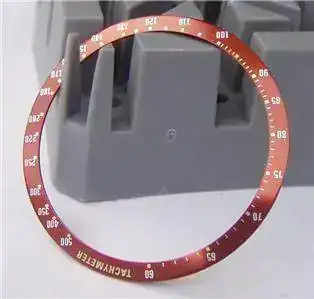

estos chinos filipinos son muy listos y hacen dos tipos de inserto para despistar:whist::
inserto con el tachy en blanco
y con el tachy en amarillo
