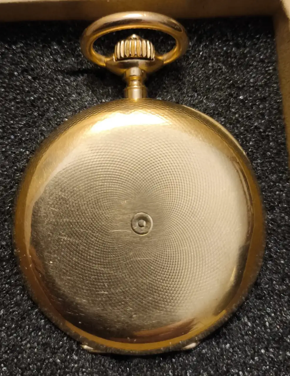

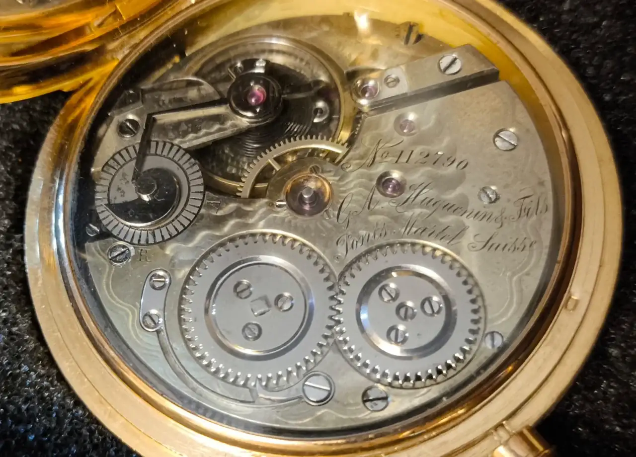

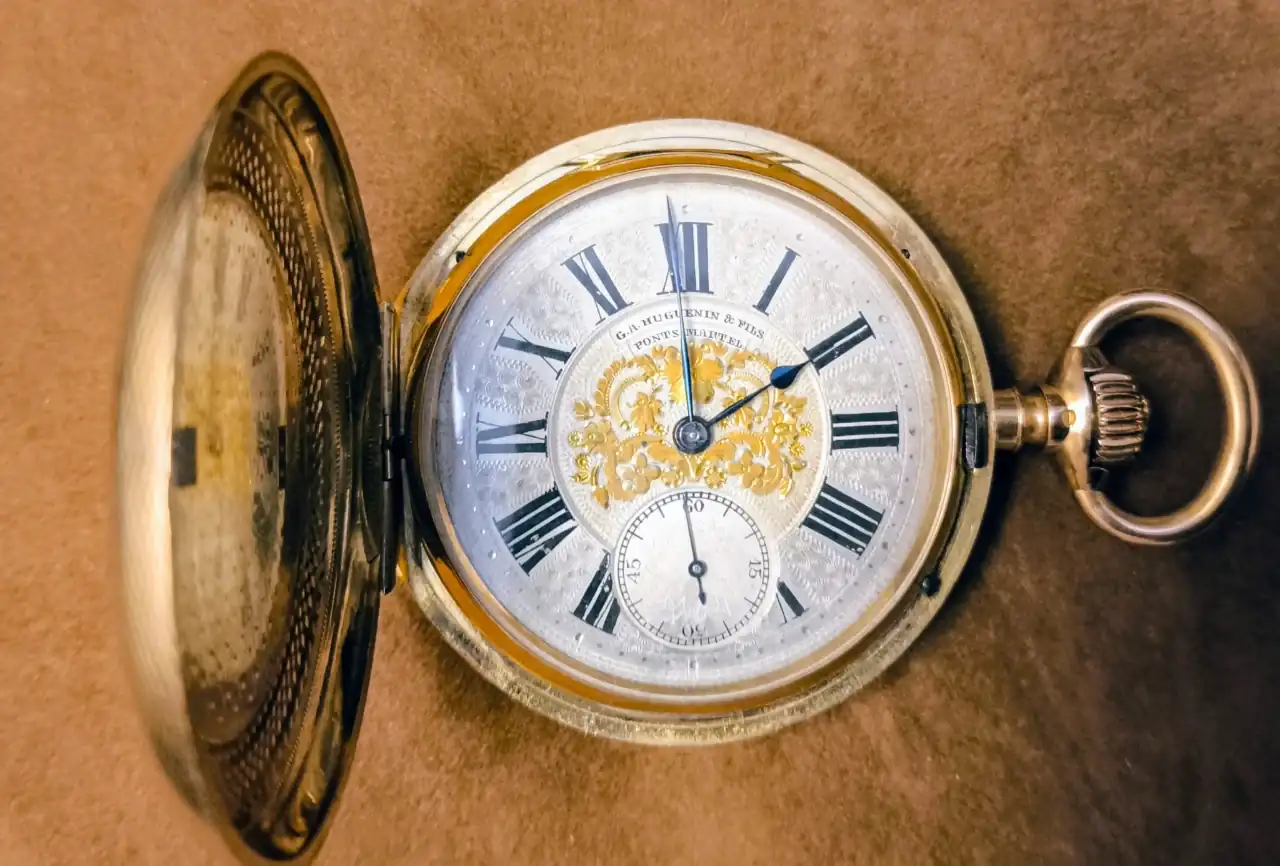

Buenas noches a tengáis todos, hoy quiero presentar un reloj que no es mío pero que he tenido la suerte de ver, es uno de esos que se ven uno en toda la vida. Es una maravilla, a mí me ha encantado, su dueño no sabe mucho de relojes y me lo ha mostrado, el que sabía bien era su padre, que era relojero.
Ya que estamos a ver qué podemos decir de este relojazo.
Pongo estas foto para vuestro deleite.
Yo no sé si volveré a ver un reloj de estás características, pero bien merece ser documentado. Este si que es un reloj de museo.
Reacciones: REusuario, Rollins, Julio Relojes y 9 más
Enhorabuena por este reloj maravilloso !

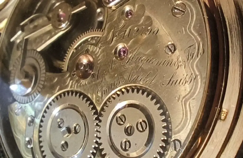

Este reloj tiene todo de un reloj carisimo y de altisima calidad, hecho por el mercado espanol o latino, la decoracion en la esfera es tipica.

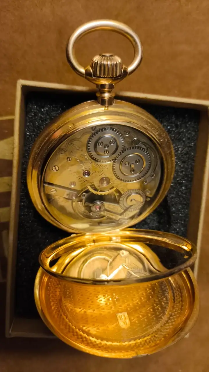

La tapa en el interior con guilloche, esto se ve muy poco. La caja se ve muy pesado, calculo entre 130 y 150 gramos, por supuesto de 18 kilates.
La maquina, vaya, que obra de arte. La raqueta que termina en un caracol con muelle cuelo de cisne, como lo tiene Patek en el Gondolo.
El diseno del calibre de tres cuartos, el chaton tornillado por la rueda de minutos en berilium-bronce, el volante seguro esta compensado y cortado, espiral Breguet - como no.
Creo este reloj es una transicion entre los relojes con llave y cuerda por la corona. Calculo de 1870, quiere decir, que las primeros decadas de cargar el muelle con la corona, un lujo en aquellos anos.
Se puede decir mucho mas, pero pocos relojes se puede ver en esta calidad y de un nombre muy grande en la relojeria.

Precioso, cosas como esta son las que me mantiene en esta afición, me encanta la ingeniería y oficios que hay detrás de esta obra.
Muchas gracias por mostrarlo, es un deleite a los ojos!!

Un reloj muy bonito estéticamente y con muy buen movimiento. He visto alguno con este ebauche, equipado con escape de retén. Aquí tienes más información sobre el mismo.

Adjunto movimiento y sonido original.
Gracias por vuestras palabras y cariño hacia el Huguenin

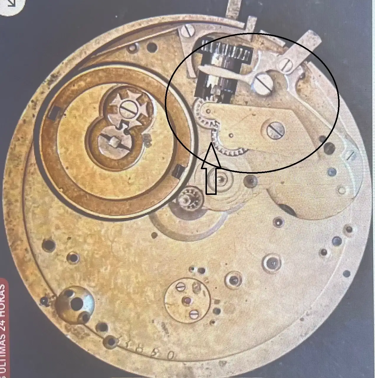

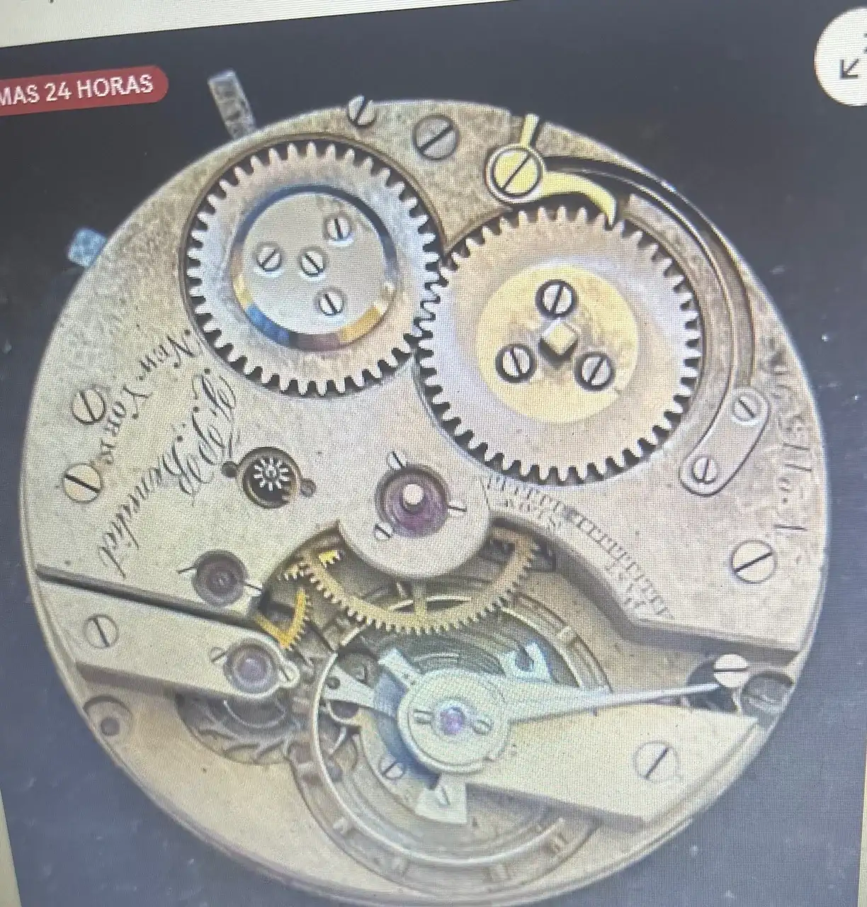

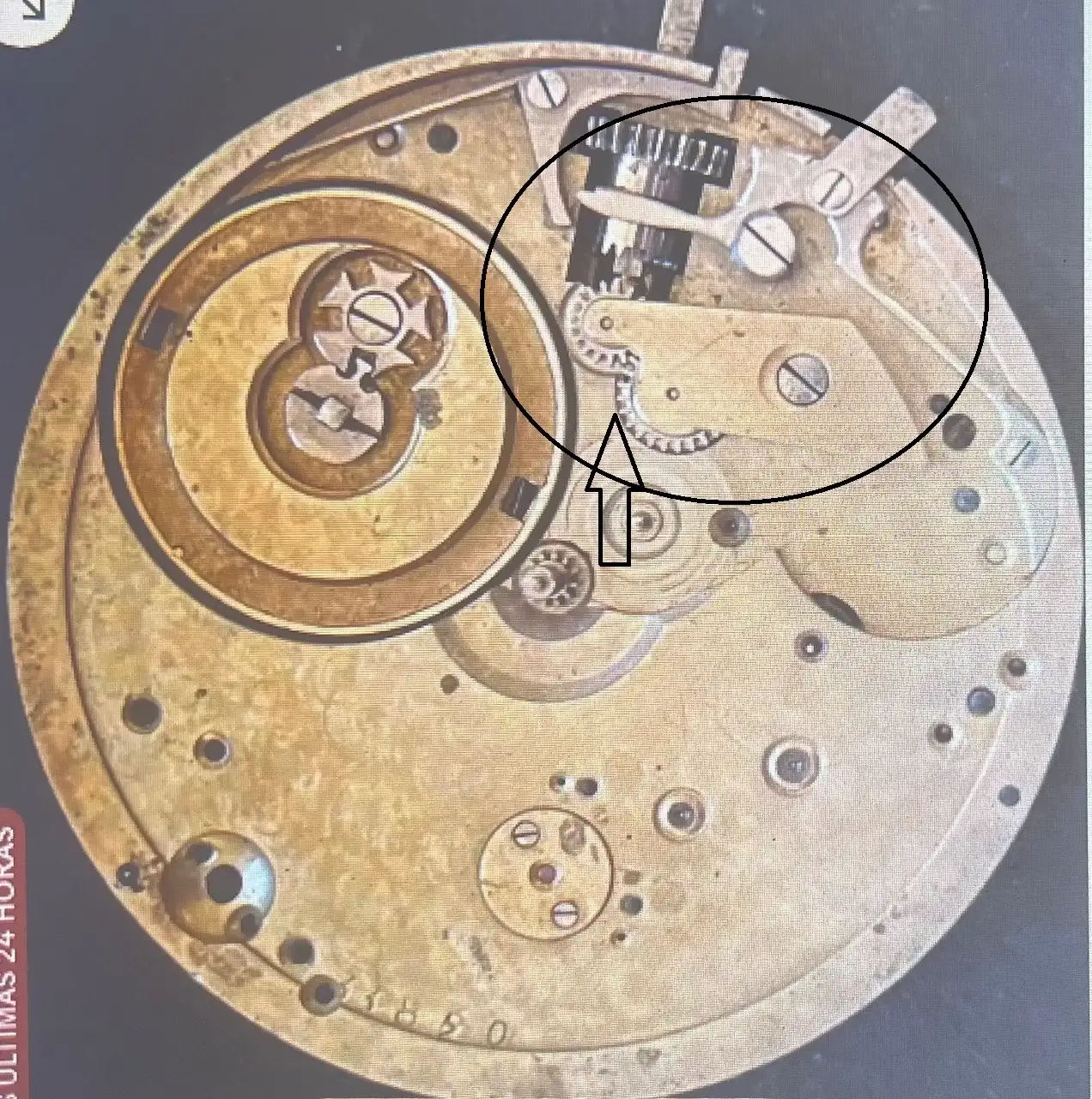

Hola Miguel, a ver para mí, no se puede dar todos los honores a Huguenin de este bonito reloj, creo que el fabricante del movimiento también tiene que recibir los que le corresponden.
Los fabricantes de movimientos entregaban “ebauche en blanc” (sin dial/volante/escape) por norma general, pero otros se entregaban con el movimiento terminado, dependiendo de la complejidad del movimiento, este concretamente por el tipo de raqueta de adelanto y atraso creo que se vendió enterito, ya que has nombrado Audemars, recuerdo unos grandes relojes, historicos fabricados por este fabricante, montados en cajas de oro, con el sello de Audemars etampado en las cajas, pues resulta que estos relojes se conocieron en el mundo por una marca comercial famosa, que se llevó todos los honores, premios y medallas, etc .. etc.. ¡¡Increíble lo que hace el dinero!!! (Cuando salga un reloj de esa marca comercial, sin dudas subiré dicha información)
Bueno, este Huguenin lleva un movimiento fabricado por Lecoultre, uno de los grandes, después de fabricar por más de 30 años los movimientos para PP, está claro que Lecoultre fue y es.....…sin dudas uno de los grandes de la relojería.
Os adjunto 2 fotos, en la primera foto os subo un movimiento igual que el de ”mMontico” no lleva la raqueta de caracol, pero todos los rubís con chatones atornillados, en la segunda foto vemos el movimiento debajo del dial, donde podemos observar que el “Tirette” es de la casa Lecoultre (dentro del redondo)
Ver el archivos adjunto 3243099Ver el archivos adjunto 3243100

Gran aporte Enrico! Y podemos atribuir el ebauche o el calibre entero a LeCoultre?
G.A. Huguenin era un "etablisseur", es decir, compraba los movimientos "blanc" y los montaba. No tenía una gran producción y su hijo Georges era un "Remonteur", un trabajador que ensambla las partes de un reloj, mientras que César era un "Visiteur", un trabajador que verifica el estado de los diferentes suministros y el correcto ensamblaje del movimiento, así como su prueba. Por lo tanto, pienso que Lecoultre le proporcionaba los movimientos en bruto; cabe señalar que la placa principal era común a otros clientes y podía ser de 3/4 o de puentes separados, y compartían muchos componentes.
Un saludo enrico
Reacciones: m.Montico y miquel99

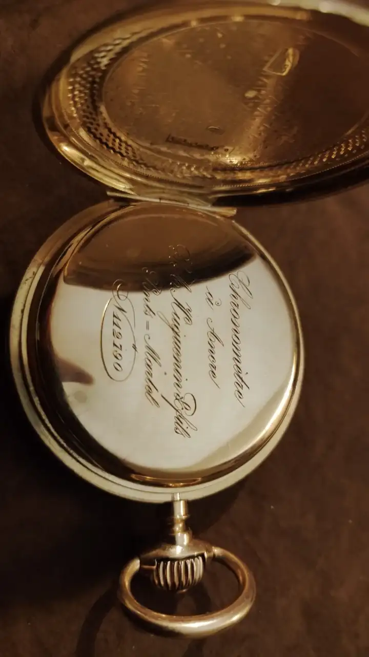

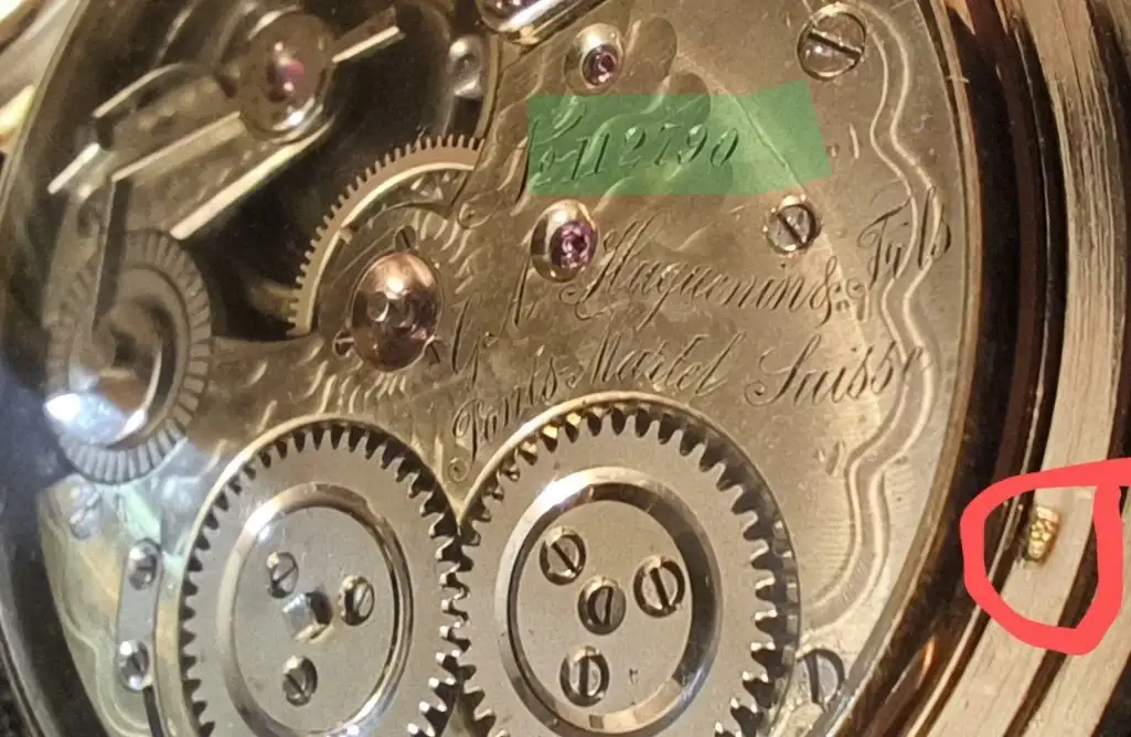

Adjunto lo aportado por
Moisés Godfrey NAWCC
y malamente traducido
#Tengo algunos detalles sobre sus fabricantes. ¿Podrían ayudarme a cambio, confirmando si hay una " G " minúscula dentro de su sello Helvetia (el perfil de una dama)?#
Gustave-Adolphe Huguenin-Vuillemin (1813-95) se había establecido como fabricante en Ponts en 1847. Alrededor de 1872, sus hijos Georges-Auguste (1840-1902) y Cesar (1841-93) se unieron, y la empresa añadió "& fils". La empresa continuó activa hasta 1892, participando y obteniendo premios en las exposiciones de la Feria Mundial🥇 y en el Observatorio de Neuchâtel.🚦
🥇 exposición universal de Barcelona 1888.
Cartel exposición 1888
El suyo no se presentó al Observatorio de Neuchâtel para su evaluación. Aunque podría haber sido evaluado en otro lugar o en una oficina de cronometraje local (delegaciones del Observatorio que comenzaron en la década de 1880).
Es más probable que "Chronometre à ancre" sea simplemente una declaración de calidad. Este reloj se clasificaría como Chronometer según los aranceles de importación franceses, lo que lo sometería a aranceles más altos, y supongo que encontrará una o dos marcas arancelarias francesas si observa detenidamente la caja.
El movimiento data de alrededor de 1880, posiblemente incluso de finales de la década de 1870, pero se encajonó y vendió después de la entrada en vigor de los nuevos sellos suizos. Esto lo sitúa encajonado/completo a finales de 1881 o después.

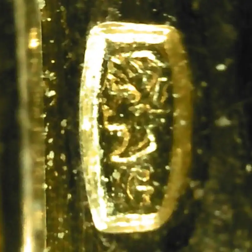

Si hay una G en el sello suizo (le pido su ayuda), indica que la caja se fabricó y ensayó en Ginebra.
El "90" en una tapa son solo los dos últimos dígitos del número de movimiento, que estaban impresos íntegramente en otra tapa.
