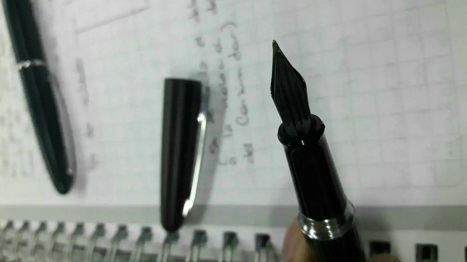

Hola compañeros, estoy estrenando la Pilot Mr/Metropolitan y tengo el problema que al escribir sale tinta entre la boquilla y el alimentador (es decír por detrás de donde debería salir).
Desde ahí pierde, como aclaración añado que no es una pérdida constante sino que lo hace de a momentos y es sólo una gota, pero molesta
¿qué me recomiendan hacer?
Desde ya muchas gracias.

No conozco el modelo, pero si sale tinta por ahí, o el conjunto plumín-alimentador no está suficientemente introducido en la boquilla, o más posible, que el alimentador esté "colapsado" de tinta y derrame. Normalmente pasa al cargar una pluma directamente del tintero y no vaciar unas gotas antes de poner la pluma con el plumín "mirando al techo" y terminar de "cargar" la tinta para eliminar el exceso de tinta de las aletas del alimentador.
También es posible que el cartucho o convertidor no esté correctamente colocado y el flujo de tinta sea excesivo, normalmente por una entrada de aire que empuja la tinta hacia el conducto.
Puede que haya demasiada separación entre el plumín y el alimentador, puede que como dice Revenarius el alimentador no esté bien introducido en la boquilla... Si realmente estás decidido a trastear la pluma, te paso un enlace del blog de un compañero del foro que te enseña cómo desmontarla para limpiarla y comprobar que todo funciona bien:
http://elpajareteorquidiado.blogspot.com/2015/12/tutorial-como-desmontar-una-pilot.html
Es una de las mejores plumas en su segmento de precio, espero que puedas arreglarla. Un saludo!

Muchachos muchísimas pero muchisimas gracias a ambos, les cuento que desarme la pluma como se indica en el tutorial de Pedro, lave con agua destilada el alimentador y el plumin, y volví a cargar tinta pero esta vez como dice @Revenarius (haciéndole una "segunda carga" mirando al techo) y escribe de lujo.
Nobleza obliga, debo reconocer que es mi primer pluma a convertidor, siempre use a cartucho, y no sabía que había que hacer ese "truquito".
Ha quedado limpia y cargada escribiendo como toda una Lady jajajajaja
Muchísimas gracias compañeros, de verdad que día a día me sorprendo con lo atentos que son, y la predisposición a enseñar a los que recién empezamos y hacemos un lío...gracias muchas gracias.
