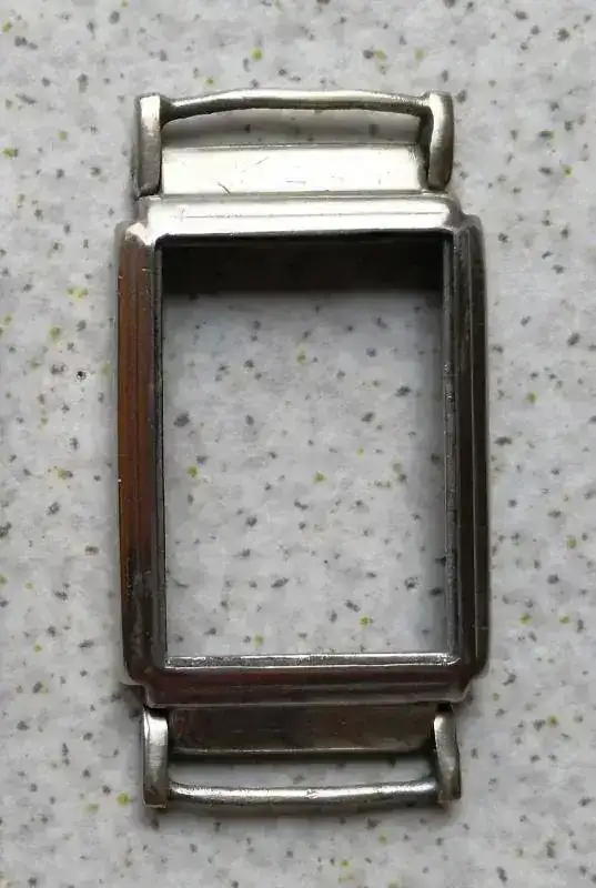

Me metí en tutoriales para ver como se podía "recromar" la caja y me puse manos a la obra. Lo primero una buena lijada tanto a la caja como al plexi. A éste último con una buena pulida se solucionaron todos sus problemas, no tanto a la caja, ya que tenía parte del cromado perdido.

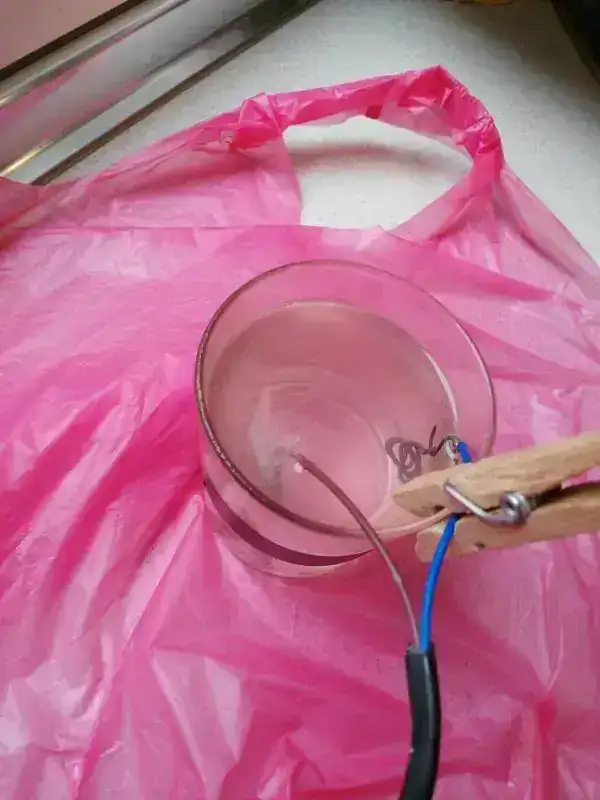

Tras limpiar bien la caja eliminando cualquier resto de grasa o suciedad, inicié el proceso de electrolísis, utilizando para ello un trozo de estaño (era la primera vez que lo hacía, y la verdad es que estaba bastante expectante a ver que ocurría). Con un cargador viejo de teléfono móvil que tenía por un cajón, un poco de estaño, y un vaso con aguafuerte (salfuman) rebajado con agua, se obró el milagro. La caja salió cubierta de una especie capa parecida a ceniza, pero después de un lijado y pulido, volvió a brillar.

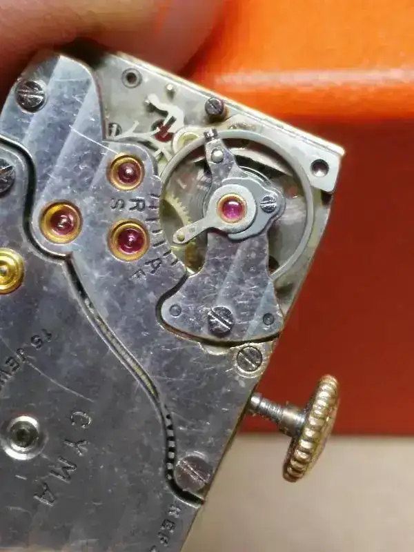

El movimiento lo dicho. A partir de la pletina cuyos centros se encontraban en mejor estado, comencé a montar barrilete, tren de ruedas .... El volante lo compré a un aleman en ebay. Se anunciaba como NOS, pero creo que era un volante y espiral montado "ad hoc". El problema fue que estaba montado "al revés", con lo que tuve que desalojar el espiral del volante para que éste, en situación de reposo, apuntara correctamente entre los dos topes del áncora (tiene una disposición del puente muy particular este movimiento). Fue la parte más complicadilla, pero por fortuna no es espiral breguet.
Una fotillo del movimiento con un primer plano del volante que ya todos conocéis. Si os fijais, esa espiral no parece tener 80 años, pero tanto ella como el volante cumplen perfectamente su función.
Lo que sí que me llamó la atención es que a pesar de que se trata del mismo movimiento, a veces había que realizar pequeños ajustes. Así, al ajustar el puente, me di cuenta que alguna rueda se quedaba trababada, por lo que tuve que rebajar sus pivotes para que pudiera girar libremente. Estaríamos hablando de unas tolerancias de décimas de milímetro en piezas fabricadas en serie hace 80 o 90 años.

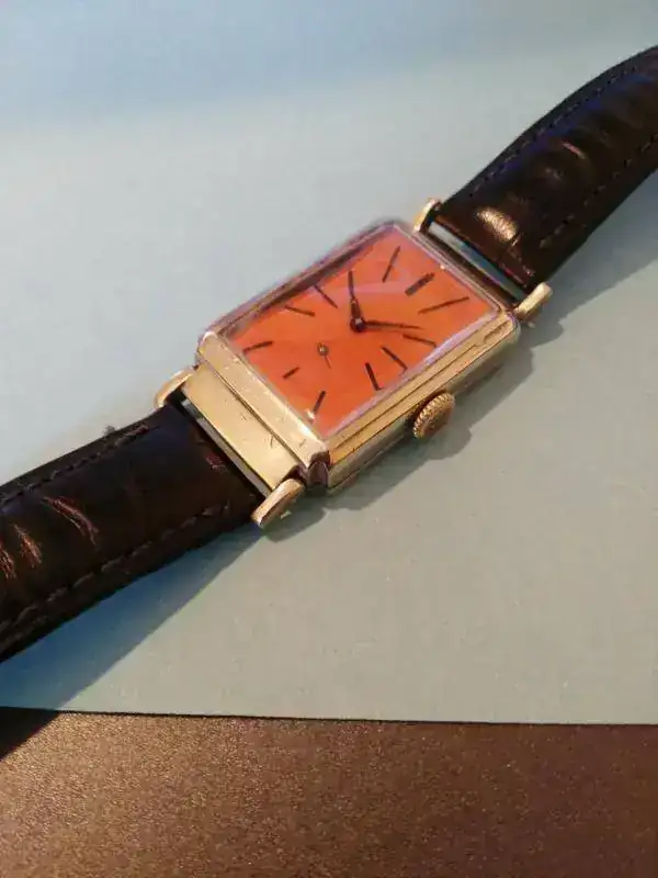

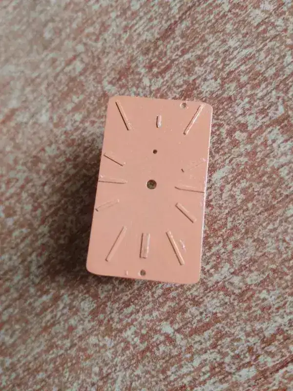

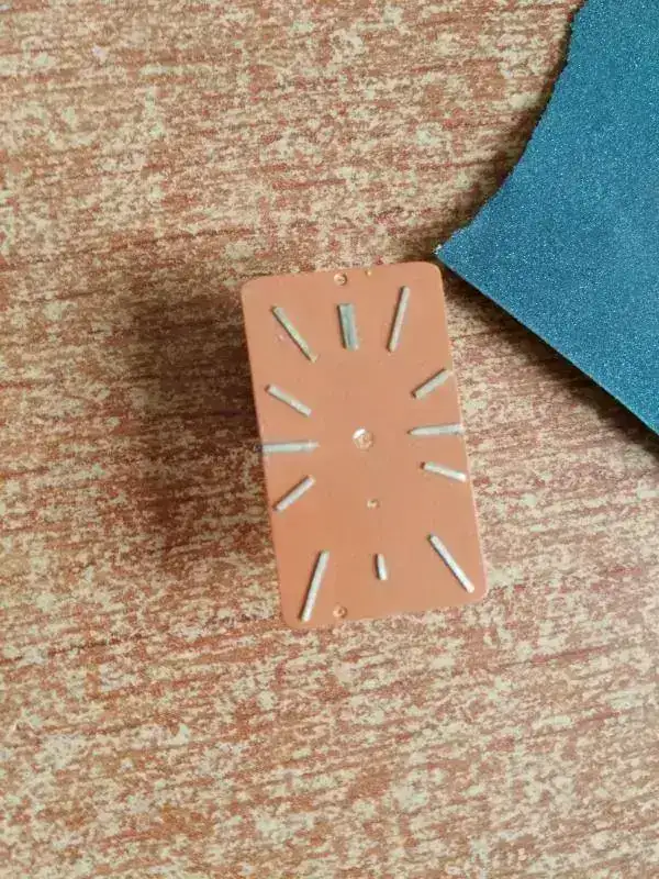

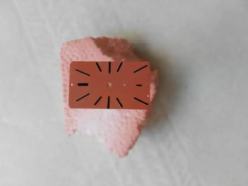

La esfera. La parte más complicada. Opté por lo fácil. Sin ningún tipo de grafía me limite a pegar apliques lineales hechos a base de juegos de agujas. Así que hasta que aparezca un donante de esfera (complidado, pues esta versión de "esfera grande" para el 335 es difícil de encontrar) haré uso de este engendro .
Pintura en spray de los chinos
Tras lijado de los "apliques"
Rotulador permanente negro

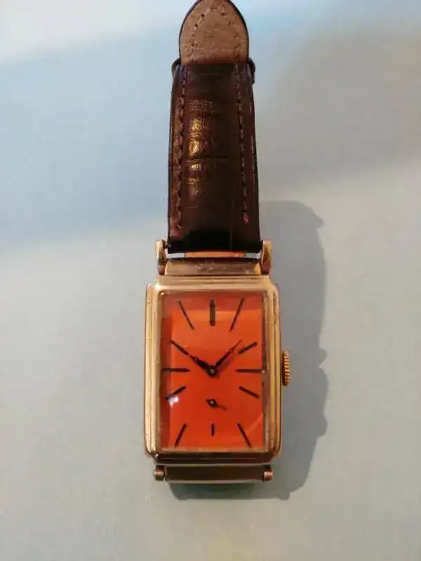

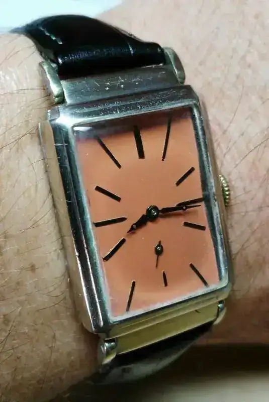

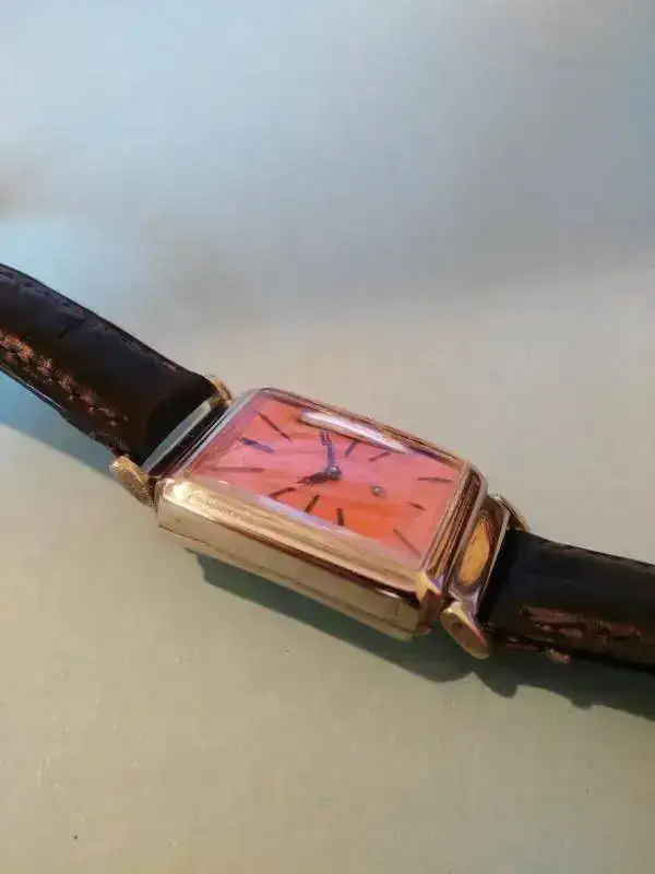

Y bueno, pues ahí va el resultado
Y bueno hasta aquí la aventura

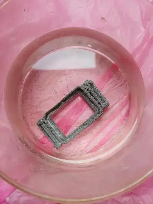

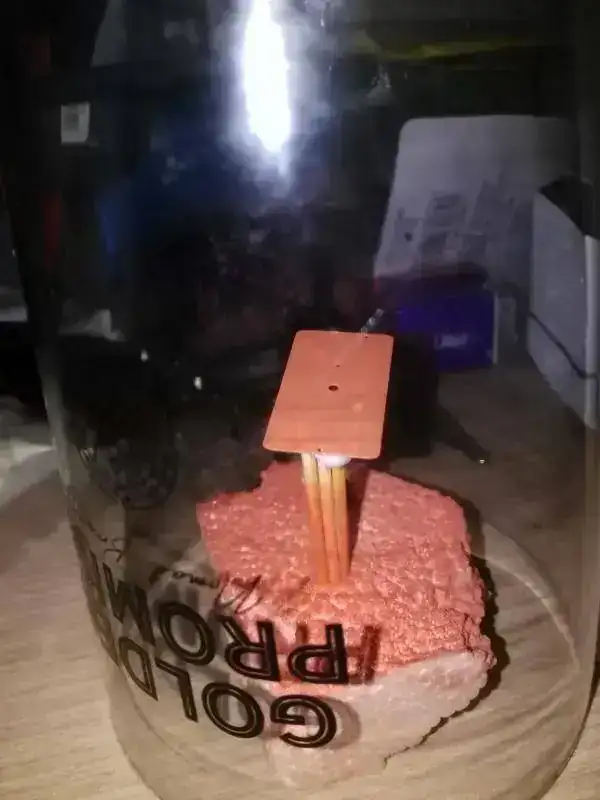

Se me olvidaba, unas fotillos del proceso de electrolisis, por si lo queréis intentar
Pues esta muy chulo el resultadooooo!!!
Juer, compasivos, si has devuelto a la vida una caja preciosa, un movimiento estupendo, y una esfera más que digna ¡¡¡Bien por ti, artista!!! :clap::clap::clap::clap:
Y muchas gracias por contarlo y explicarlo; yo soy del pelotón de los torpes, pero seguro que algún compi de los hábiles saca provecho :ok:: Y además, aunque no sepamos hacer, los torpes disfrutamos mucho viendo :yes:

Magnifico trabajo del que sólo queda disfrutar. :clap::ok::
Pues de compadecer nada, solo puedo felicitarte :clap:
Cualquier resucitación merece aplauso pero este encima te ha quedado chulo, y lo de la electrólisis casera me ha dejado literalmente O-JI-PLA-TI-CO :worshippy:
Buen trabajo compañero, una cosa que me deja dudas es el estañado electrolítico, si el aporte metálico ha sido estaño, como es que las fotos salen doradas??? Creo que el estaño no agarra sobre el cromo, y sería cobre lo que deberías dar, o en todo caso zinc...
En la esfera te has pegado una buena faena. Y lo importante es que está operativo.
Buen trabajo. Enhorabuena

Hola Vicente
Será la foto o la luz, pero la caja ha quedado "cromada", lo que viene siendo falsa plata. Y sí, la verdad es que ha agarrado bien, porque después del proceso, hay que lijar y pulir.
Lo hice varias veces. En los tutoriales de YouTube hablan de 10 minutos, pero la caja estuvo bastante más tiempo.
Utilicé un trozo de estaño que venía con la soldadora eléctrica.
Es muy fácil hacerlo

En la segunda foto se ve mejor el tono real de la caja
Cuando llegue a casa lo veré mejor en el ordenador, pero desde el móvil, en pequeñito, se ve fenomenal el resultado!. :ok::

La esfera no será fácil, pero te ha quedado un reloj personalizado de lo más chulo :ok::
Estupendo trabajo y resultado.
La improvisación de la esfera es bastante buena.

El reloj ha quedado perfecto. Enhorabuena.

La capa de metal, en este caso estaño, adherida durante la electrólisis es imposible que resista un lijado. Todo lijado y pulido debe hacerse antes de la electrólisis, después como mucho se limpia. Opino igualmente que lo que se ve aquí al final es el metal base, que lijado y pulido también coge su brillito.
Exactamente...
El estaño de hecho es un metal blando. Los procesos caseros de electrolisis se realizan con cobre y la pieza queda con ese color cobrizo, que dicho sea de paso, con cuatro roces se pierde... también puedes utilizar zinc, que se puede sacar de los contrapesos de las ruedas de las llantas de los coches...

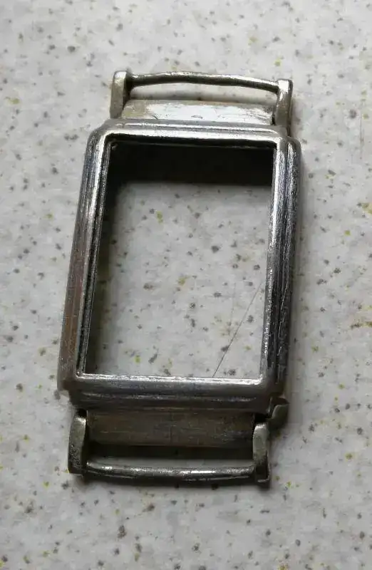

Pues me haces dudar, pero en cualquier caso, fíjate en esta foto de la caja antes de la electrolisis, en la parte donde ha desparecido el baño, aparece un color amarillo que se corresponde con el metal original de la caja
En la siguiente, tras el baño
Cuando hablo de lijar despúes del baño, me refería a quitar esta especie de "ceniza" que aparecía pegada a la caja, que normalmente se hace con bicarbonato, pero en la que yo utilicé lija al agua. No se si se "quemó" la caja, ya que el caso es que en todos los tutoriales de youtube que consulté aparecía la pieza cubierta de esa "ceniza" que no sé exactamente lo que es. Os paso una captura de uno de los videos

Ahora otra foto del interfecto
El color de la caja que asomaba antes del tratamiento era amarillo, como podeis ver en la primera fotol. Desconozco el metal pero me imagino que será latón?
El acabado que tiene ahora es semejante al acero.
