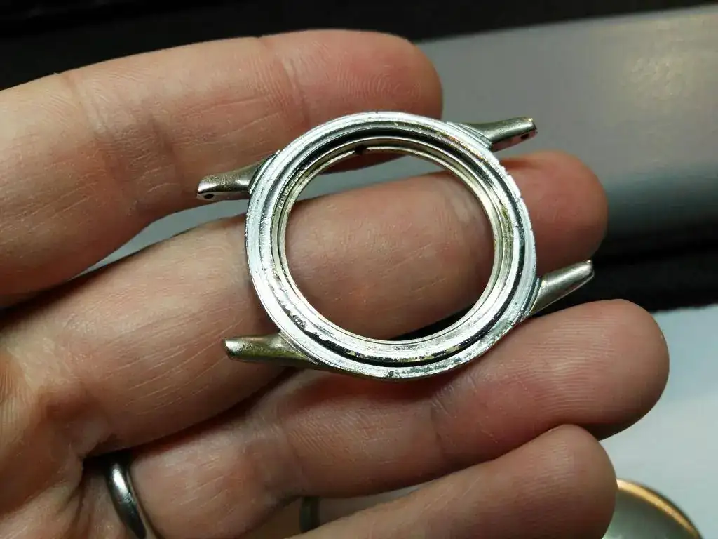

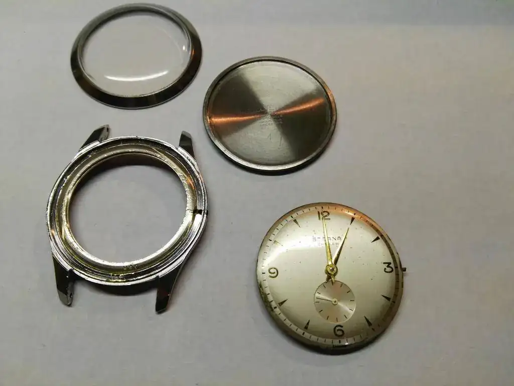

Acá les muestro otro de los que encontré, esta vez solo me dieron máquina con cuadrante y agujas, así que tuve que poner manos a la obra y encajarlo en una genérica.

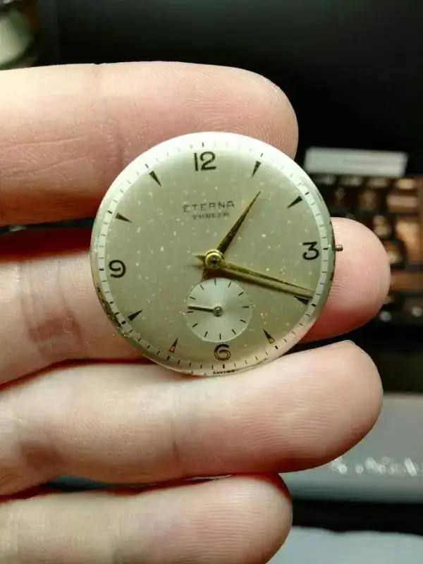

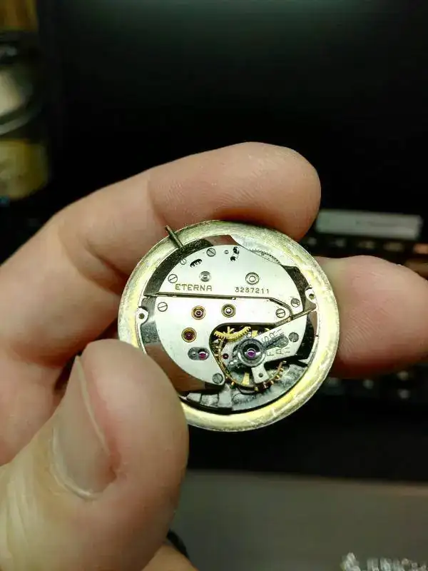

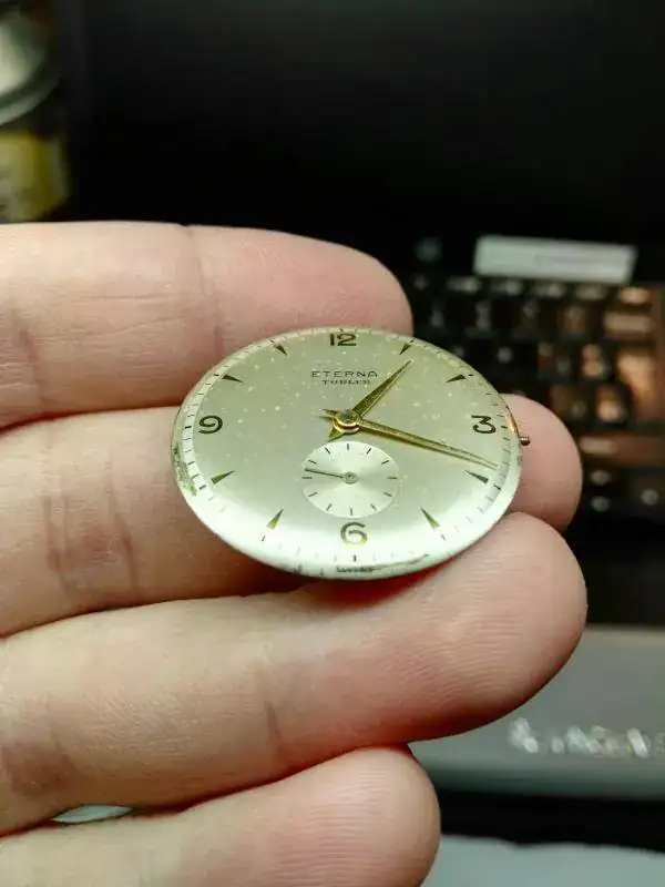

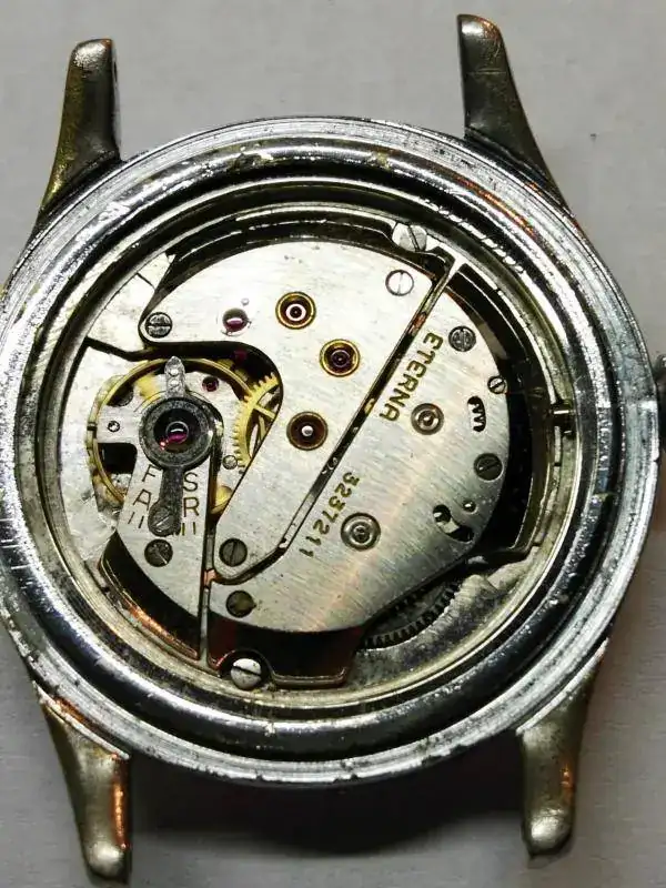

Se trata de un Eterna Turler con calibre desconocido para mi (seguro que alguno de ustedes me dará info del mismo).

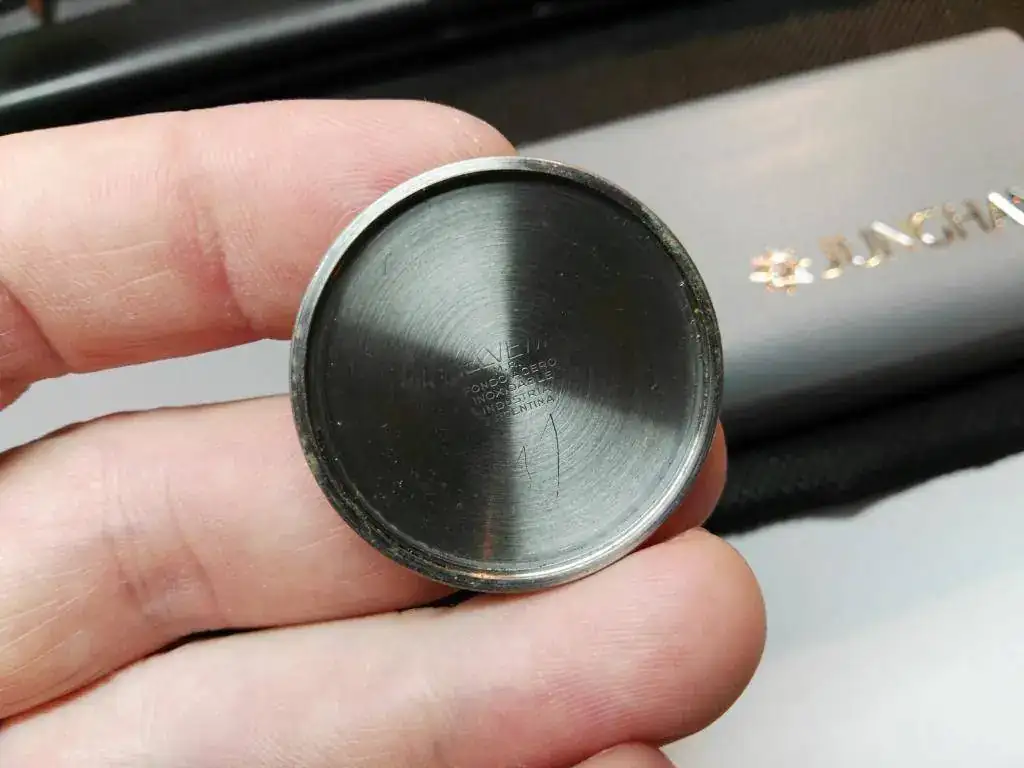

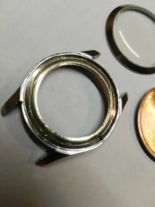

Encontré una caja nacional marca Helvetia la cual tuve que tornear un poco aumentando su diámetro interior, de forma tal que pude respetar el suplemento original de la máquina.

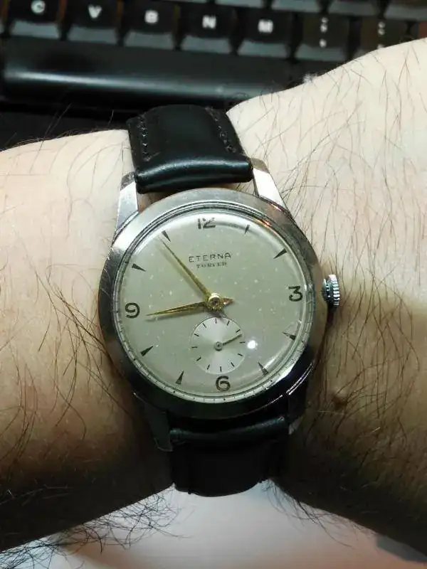

Con un par de horitas de trabajo liviano logré armarlo y qui se los muestro:
Como pudieron ver, el cuadrante tiene sus detalles pero prefiero no tocarlo y dejar evidencia de su edad respetando su patina original.
Saludos!!!.
Te ha quedado fenómeno. :ok:: Por cierto, el trabajo de torneado lo haces tú mismo??.

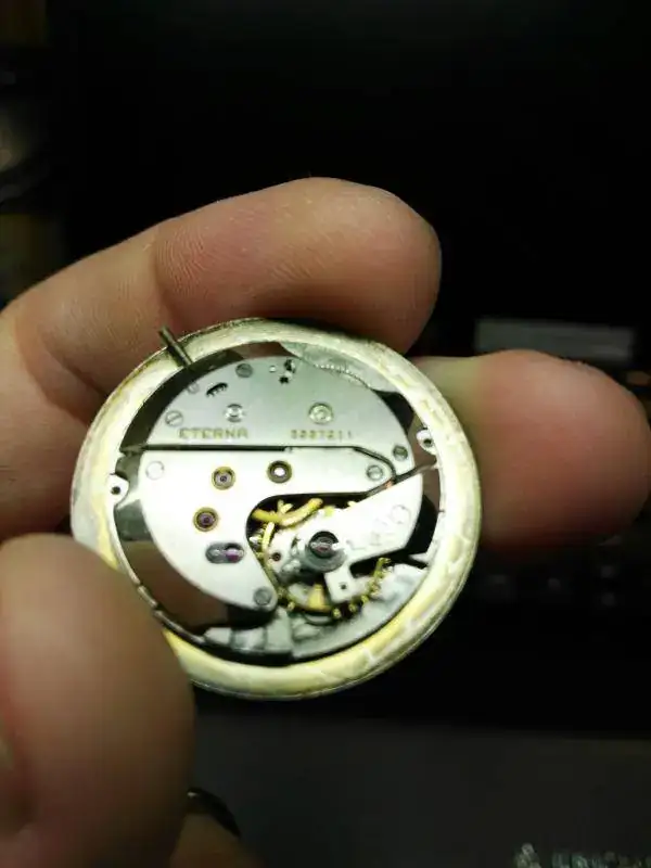

Puede ser un calibre 1020 de 1947
afino más
1945 3.100.000
1946 3.170.000
1947 3.240.000
Interesante ,
Un calibre Eterna 970,
al parecer de la afamada casa Türler de Zürich (ahí en el Savoy-Hotel, Paradeplatz, ya saben).
En muy buen estado de conservación.
La caja sería Helvetia con "H", otro de los nombres de Suiza :)
Saludos Cordiales y felicitaciones
Álvaro
p.d. el año debe andar por 1946-47
Acá hay mucha info de Eterna,
hacen click a la izq en Für Uhrmacher,
y abajo de todo, click en la barra azul de 1900-1974,
para los números de serie.
http://www.schild-eterna.de/index.htm
Muy, muy bonito. La esfera estrellada preciosa y la caja donante parece perfecta para ella porque respeta el estilo.
Magnífico.
Las esferas hay que tratarlas con cuidado, hace unos días comprobé que el efecto soleil es muy sensible a cualquier abrasivo e inmediatamente se pela la esfera, literalmente, como cuando despellejamos porque nos hemos quemado con el sol.
Y el caso es que la esfera no era muy vieja, así que en estos con tantos años mejor dejarlos con la patina vintage.
Saludos y felicitaciones por la joyita.

Gracias por la data!!! Saludos!!.
Hola alf007, si, el torno se lo paso yo, tengo un pequeño torno de mesa, no me animo a entrarle a ejes pero en cosas de mayor tamaño le doy a lo que sea sin importar el material. Probe un par de veces de tornear una aguja y queda, pero no se porque no me animo a los ejes.
Saludos!.
Te quedó un reloj muy chulo, con esa caja de acero y ese calibre tienes reloj para muchos años.
Muchas gracias por la información Alvaro
Ha quedado estupendo, respetando el estilo de la época
Enhorabuena
Buen dia LAP; este ETERNA parece ser un ebauche de un ETA 900 y flia.
La caha Helvetia las fabricaban 2 hermanos polacos y yo le compraba 100 cajas semanales. Uno de ellos concurria a vender las caajas que fabricaban con la marca Helvetia.
