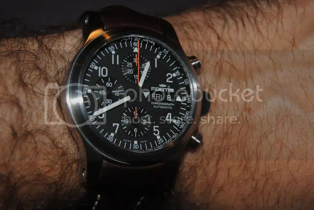

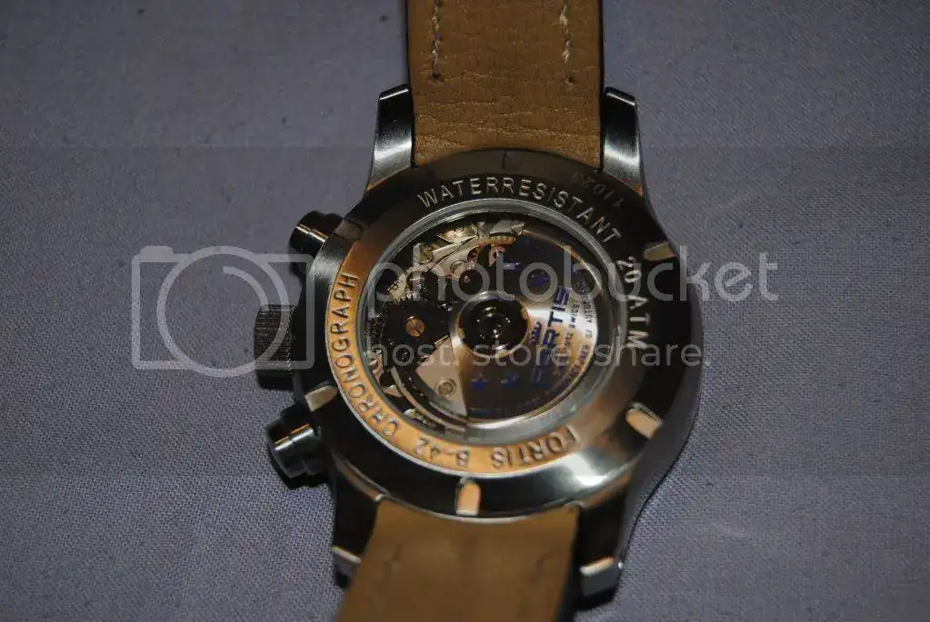

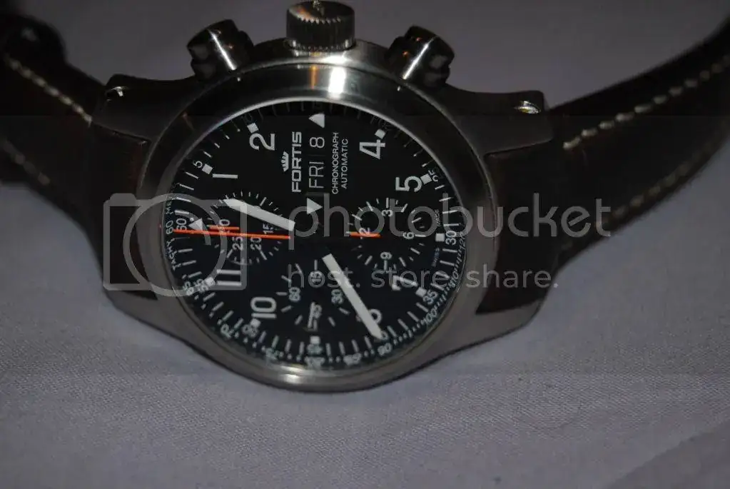

Buenos días amigos, evidentemente no es un diver, pero cuando me fijé en él me sorprendió que fuera sumergible 200 m para tratarse de un reloj de piloto. Más aún me sorprendió al ver que no lleva la corona roscada....
¿qué pensáis de su capacidad para el agua?¿conoceis algún diver que no lleve la corona roscada (quitando a Panerai y Jaeger LeCoultre)?
No lo quiero para bucear, para eso tengo otros, sólo lo mojaré al lavarme las manos o si llueve y no llevo paraguas:umbrella:, pero me gustaría conocer sus posibilidades.
Unas fotillos del susodicho:ok::

Lleva una doble junta tórica.. creo.. por eso los 200m de profundidad, sin corona roscada...
