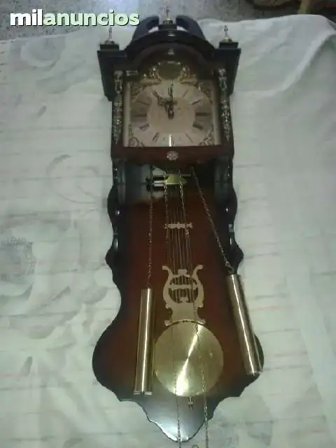

¿Este reloj dispone de péndulo o volante?, Pues no veo el péndulo en la parte trasera.

Bueno, veo que la consulta de ahora se refiere a un reloj que has visto en milanuncios. Por el precio, algo caro por los tiempos que corren, hay hilar muy fino.
Por lo que se ve en la foto este reloj es bastante moderno y lleva un volante horizontal de nueva generación, que suele funcionar muy bien. Y no tienes la pejiguera de andar nivelando el reloj,como con los de péndulo, que para los relojes de sobremesa es un verdadero coñazo (con perdón).
El hecho de que un reloj haya estado parado mucho tiempo, si se tiene intención de limpiarlo y aceitarlo, llevará más o menos trabajo, pero la mecánica no tiene por que estropearse.. En este tipo de reloj, has de ir con mucho cuidado con el volante y su espiral, desde luego no aceitarla y si se limpia con muchisimo cuidado de no revolverla o liarla.
Este reloj, por los tres agujeros que aparecen en la esfera, es de soneria y lleva tres carretes con sus correspondientes cuerdas. Debes de estar seguro que las cuerdas no estén rotas, por que si no sabes cambiarlas (es muy peligroso para tus manos y dedos) te costará un minimo de 40/50 euros cambiar cada cuerda por un relojero honesto. Algún relojero desaprensivo hasta te puede pedir 150 euros. Asegúrate, por que el precio del reloj, si alguna cuerda está rota, varia considerablemente.Hay cuerdas fáciles de reparar por que el barrilete (capsula metálica que guarda la cuerda a gran presión) sale fácil, pero en otros casos hay que desmontar la maquinaria del reloj completamente para sacarlo.
El hecho de que haya estado un año sin funcionar puede ser debido a la rotura de la cuerda del centro, que corresponde a la maquinaria que actúa el reloj en si. Las cuerdas de los lados son las cuerdas de los cuartos, media, hora y las campanas de las horas.Suelen llevar soneria Westminster y veo que lleva una palanca para silencia dicha soneria.
