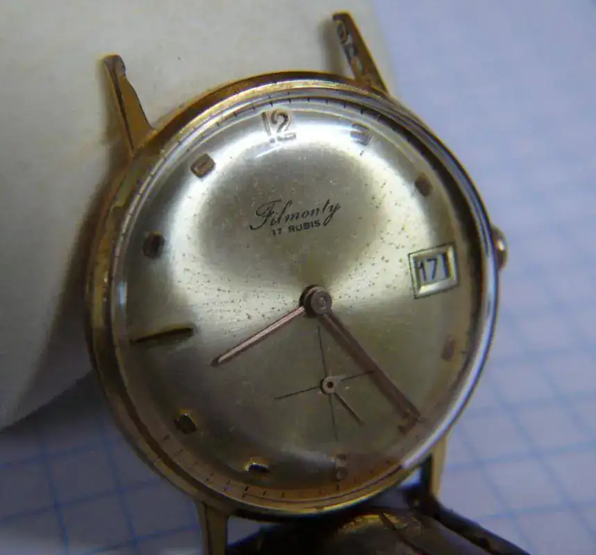

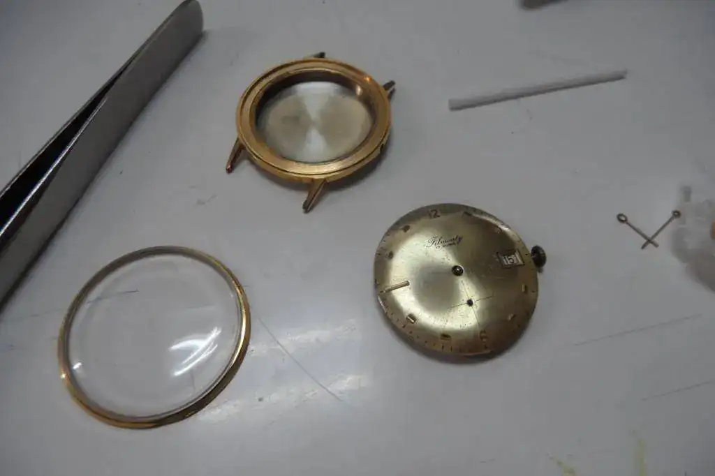

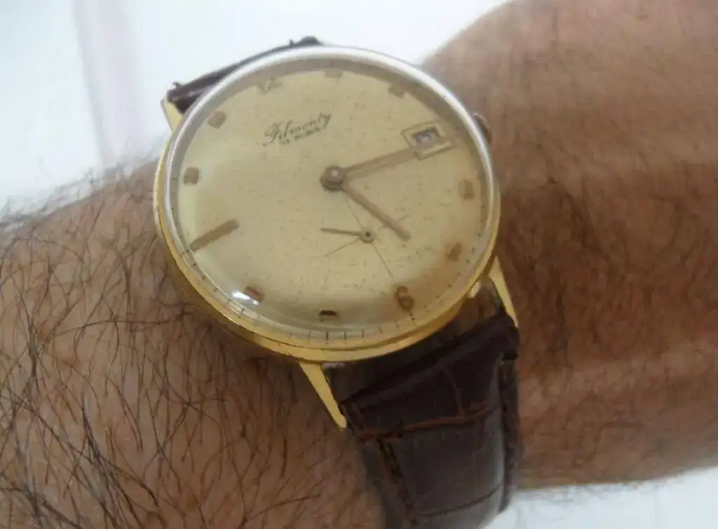

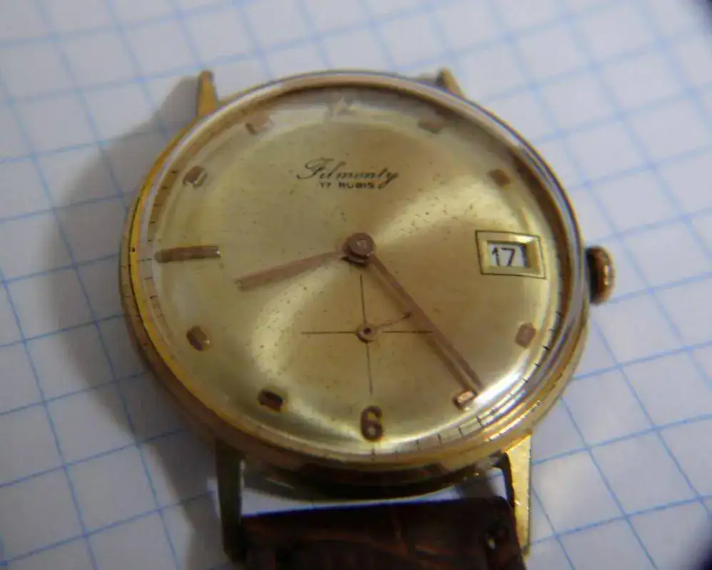

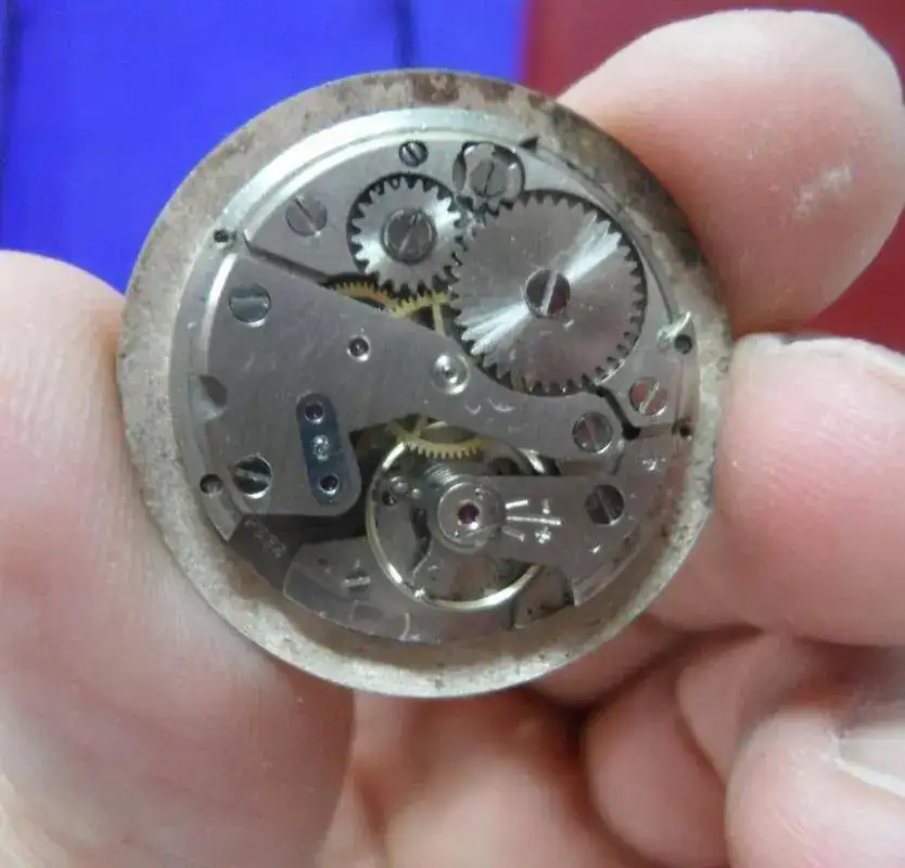

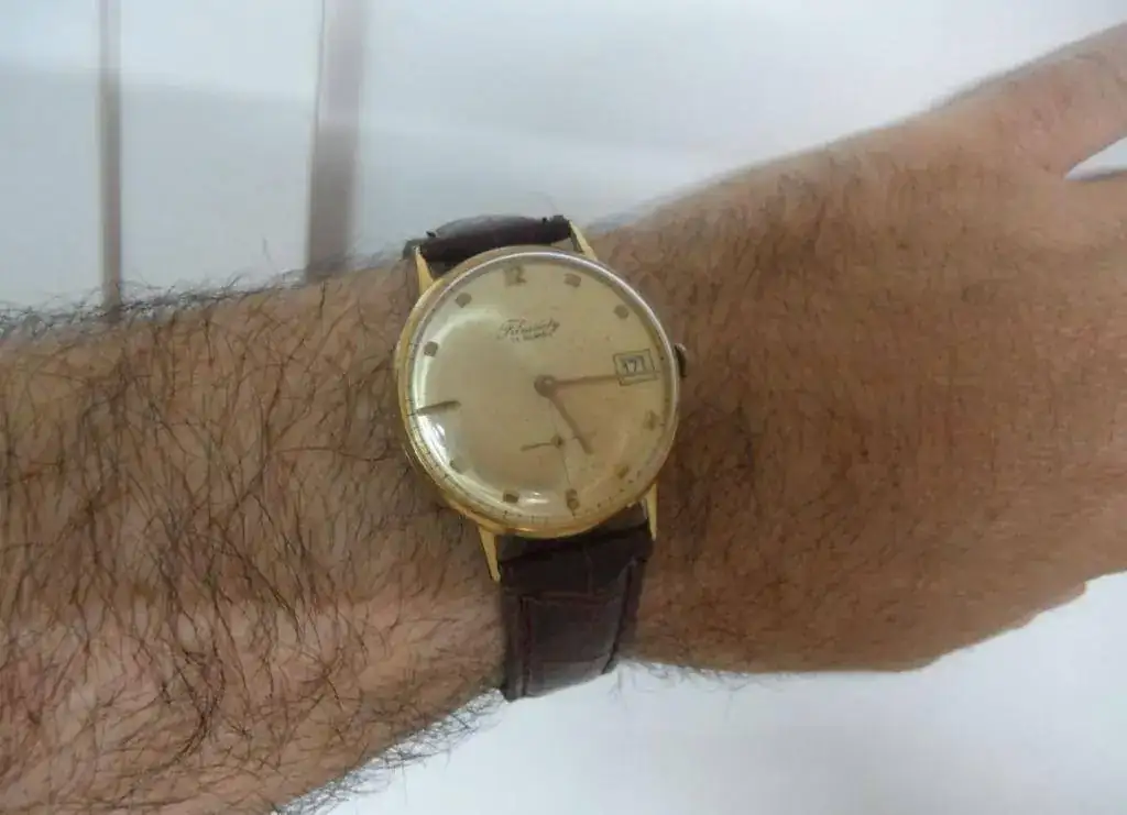

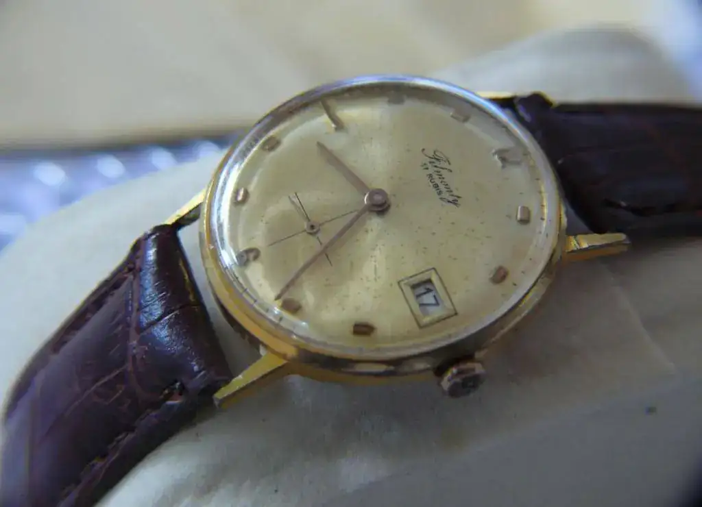

Hoy he acabado de limpiar el reloj Filmonty que cazé hace una semanita en el mercadillo.
Tras un cambio de plexi, colocarle una correa que tenía en un cajón y enderezarle las agujas (ya que el segundero chocaba con la hora y se paraba), ha quedado un poco más decente y pasa a ocupar su sitio en la caja de los vintages.
Unas fotos.

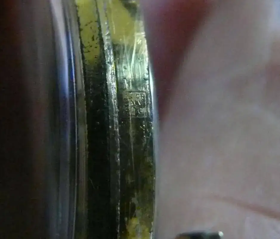

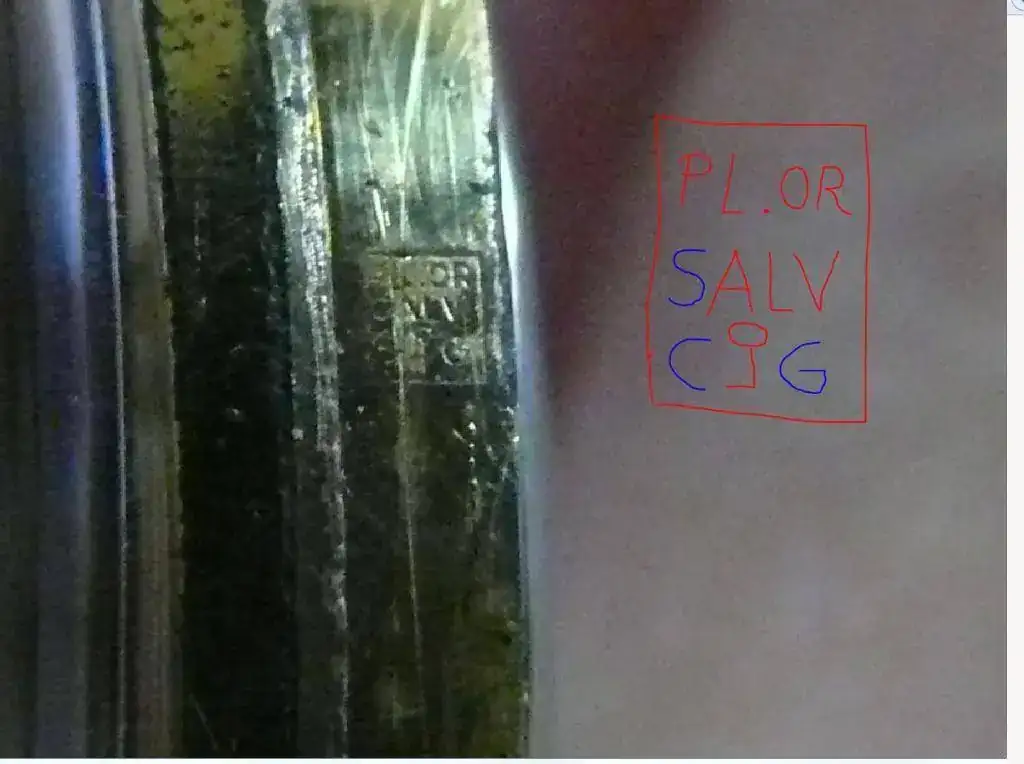

en el lateral de la caja aparece un grabado algo borroso, que está arañado y no consigo definirlo.

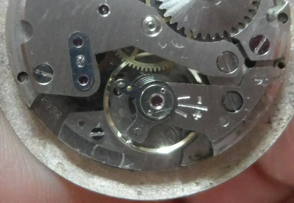

El amigo cesccat nos dejó refencia del mecanismo Jeambrun ps 32 que monta.
El Filmonty

[TD="bgcolor: #FFD2D2"][SIZE=+1]Jeambrun PS32[/SIZE]
Features
manual wind
sub second
Data
11.5''', Dm= 25.6mm, Do= 26.0mm
H= 3.8mm
F= 1.0mm
T= 1.9mm
17 jewels
f = 18000 A/h
power reserve 43h
Balance staff U2626
Stem W2377
Mainspring / battery
Zf1129, 1.45 x 9.5 x 0.105 x 300mm
Hands
1.40 x 0.80 / 0.22mm
Comments about the data[/TD]
[TD="width: 40%"]Remarks
family/generations:
PS31: 10.5'''
PS32: 11.5'''
PS32C : 11.5, date
PS33C : 11.5, day, date
suffix A: stronger mainspring
Example, year: signature; shock device
ca. 1965: Jeambrun, PS.32, 17 Jewels; Antichoc-S65[/TD]

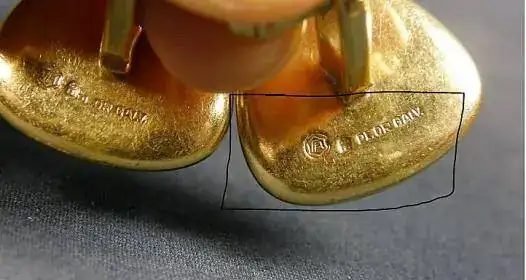

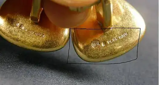

VICENTE, PL, significa Plaque y donde tu dices que lees SALV, seguro que si lo vuelves a mirar leeras GALV, que significa GALVANIZADO.
Ver el archivos adjunto 449887
Pues es verdad.
Supongo que lo que no se lee abajo, será la referencia de los micrones del plaqué---
Gracias por la aclaración.
