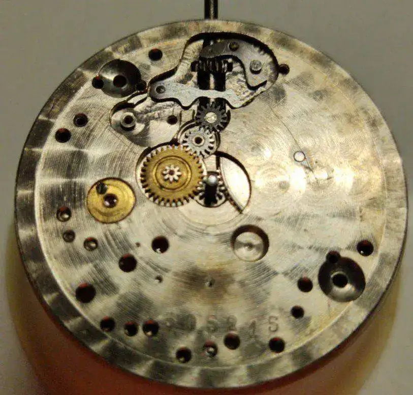

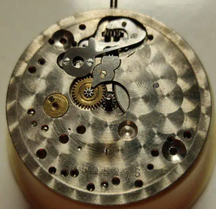

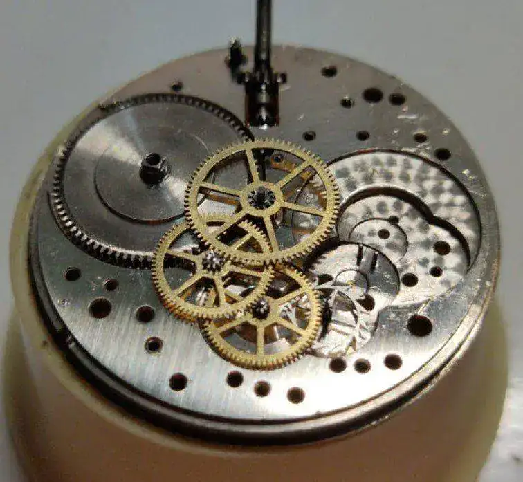

Vamos a las fotos. Primero desnudo.
comparar resorte tiret.
![]() Fig. 1 ![]() Fig. 2 ![]() Fig. 3 ![]() Fig. 4 |

esta numeración que se entreve, es la misma que aparece en la otra cara que seria el serial.

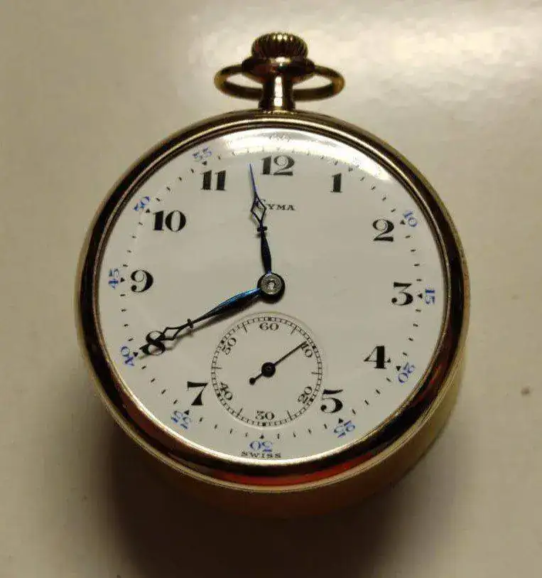

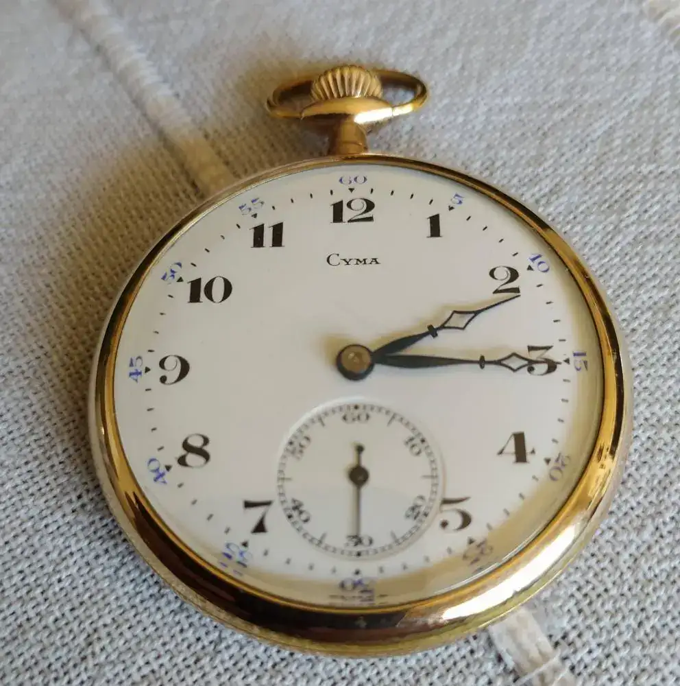

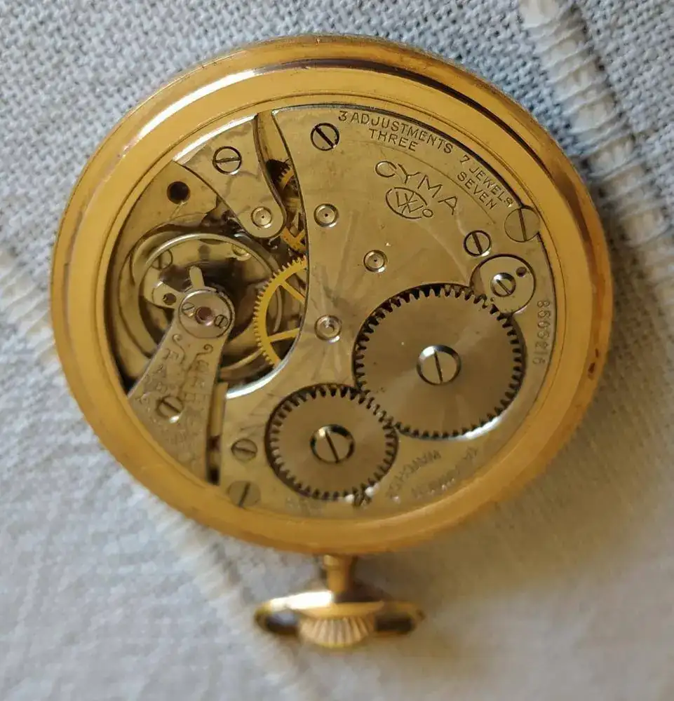

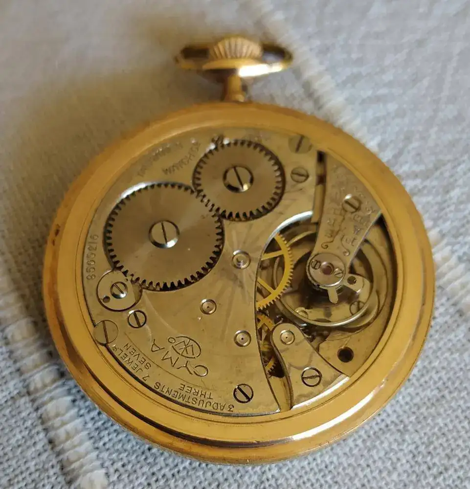

ahora ya vestido.
otra
Tapa a rosca así como el bisel.
