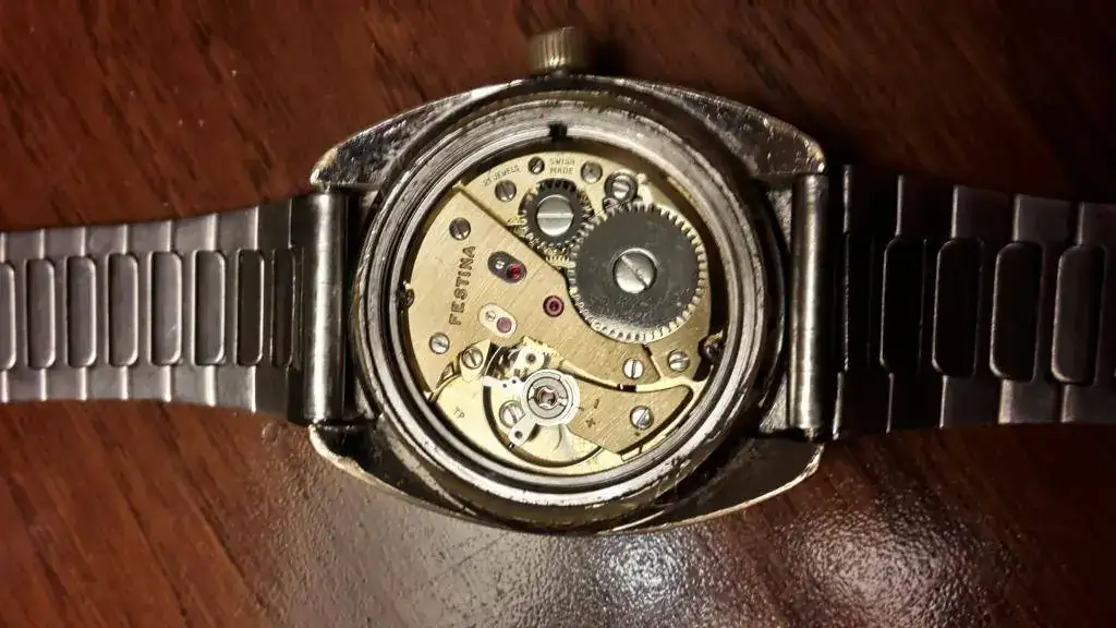

Hola a todos.
Hoy he encontrado en un cajón un reloj que, yo calculo, lleva ahí aproximadamente 30 años.
El pobre está en un estado bastante lamentable (creo que por eso llevaba en el cajón tanto tiempo)
Es un bonito Festina vintage tipo diver. Digo "tipo" porque en la trasera pone 5ATM (muy diver no es)[emoji14]
También pone swiss en el dial. ¿Tendrá movimiento suizo?
Total que le he dado cuerda y... ¡¡¡Lleva funcionando más de 12 horas y va clavao con el cuarzo con el que lo he puesto en hora!!!
Da gusto ver como estos humildes bichos reviven tras períodos de letargo tan prolongados.
¿Merece la pena adecentarlo un poco? Ponerle un plexy nuevo, limpieza y poco más.

También agradecería información sobre el reloj. Año de producción, calibre,......

Pues es un reloj muy chulo y de humilde nada :) Para saber el calibre tienes a lado del volante un símbolo y un número, yo creo ver dos efes enfrentadas, si es así sería un FHF (Fabrique d'Horlogerie de Fontainemelon)
Hola juanal, el calibre parece un fhf 96-4 es un buen calibre y suizo, yo creo que ese reloj se merece un cambio de plexi y un buen mantenimiento, tendrás un buen y bonito reloj por muchos años.
Buen día juanal; la máquina es muy buena según costo - calidad. Se fabricó en Suiza en la década del 60 y con los años fue mejorando su calidad agregando el sistema de incabloc (antichoque). Su calibre es de la flia. ST FHF 96.
La máquina se la ve en buen estado. Un saludo, Luis desde Argentina

Muchas gracias a todos por la informacion aportada.
Ahora tengo que encontrar un relojero que le coloque un plexy nuevo.
Yo no dudaria en hacerle una restauración
Enviado desde mi LG-V500 mediante Tapatalk
Por lo menos un cambio de plexi y una revisión, el reloj es muy guapo y tiene buena maquinaria, no olvides enseñarlo cuando lo tengas listo!
Reloj muy chulo, y con un cambio de plexi quedara genial. Enhorabuena

La máquina que lleva es de unos resultados escelentes. Con una revisión de máquina, un cámbio de plex de aro, y una pulida de caja( ¡¡ ojo de caja sacando el bisel y limpiarlo aparte ) reloj practicamente nuevo.:ok::

Sí hombre, un plexi y una revisión claro que merece. Ya te han dicho que es un calibre solvente, y la esfera está estupenda.
