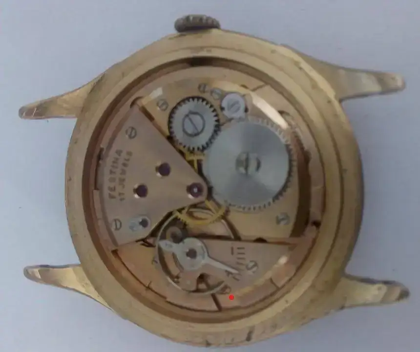

¿Sabríais decirme si este precioso Festina de 17 rubís es de los años 40, 50 o incluso 60? Parece que los 17 rubís lo deberían situar en los 60 pero la corona del logo de Festina, la estética y el hecho de que ya en los 50 creo que se hacian calibres que llevaban 17 rubís y hasta más, no deja tan claras las cosas..
mira si puedes decirnos que hay en el logo junto al punto rojo.

A ver..creo que corresponde a la referencia de la máquina y es como una E y una B entrelazadas..
Es un ETA 1120:

Tengo uno con ese movimiento, sin Inca también.
Entonces...con ese tipo de esfera y esos 17 rubís...lo situariais más bien en los 50 o ya a principios de los 60..no me queda claro...

Este es de los 50'

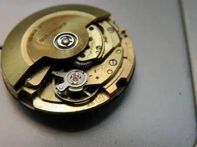

Para aprender, compara
y coge una lupa y mira si encuentras un número junto al logo.
Gracias antares3
Yo voto porque sea más de la franja de los 50 a los 60 y al no llevar incabloc puede que sea del modelo 1120 que indica antares.
Aunque no se si el incabloc es anterior a los 60, así que mi hipótesis es una mera conjetura.
Espero la apreciación de los expertos.
Cesccat, ¿que es lo que tengo que comparar exactamente? ¿el número lo tengo que buscar junto al logo de ETA? nada más llegue a casa lo busco
lupa, paciencia, ángulos, luz diurna, practica, suerte. A veces está tapado total o parcial.
ejemplos
a veces en calibres muy antiguos, o no, su identificación está en el lado oculto por la esfera. Ejemplo
Entiendo..lo buscaré a conciencia! pero...¿qué nos podrá decir del reloj ese número y el logo de ETA?
Dejaros de maquinas ,muchas veces el tipo de caja es mas fiable para datar un reloj y sin saber el tamaño de la misma apuesto por los 50.un saludo hermosos
ETA y su número te dicen qué calibre es y más o menos de cuándo....
