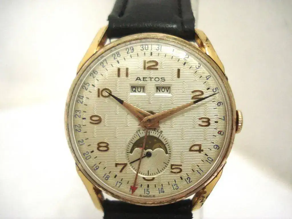

Buenas a todos ,Hace poco recibi un tri calendario con fase lunar de la marca Aetos con un venus 203 . El mismo esta funcionando bien ,solo que temgo una duda (o un problema todavia no se) como sabraneste modelo cuenta con tres pulsadores (uno a las 10hs otro a las 2hs y otro a las 4hs) El de las diez corrije el dia de la semana ; de las dos el mes ; Ahora mi duda : el de las cuatro lo presiono y no pasa nada , este no deberia ser para correjir la fase lunar ? sera que esta con un problema o yo estoy haciendo algo mal? Si alguien puede ayudarme agradesco. Saludos

Buen día Fiegel; lleve su reloj a un buen relojero. Es posible que tenga roto o le falte alguna pieza.

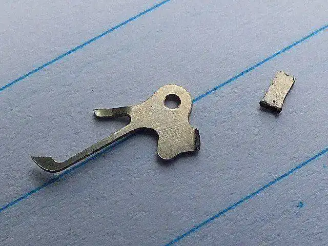

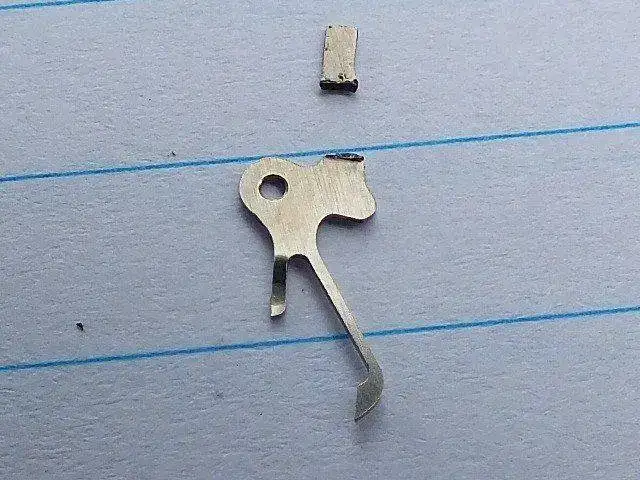

Buen día Fiegel; recuerdo que el pequeño botón empuja una chapa encurvada de metal - que suele quebrarse y por esto deja de empujar. Le comento que tengo muchas fornituras de este cal. Sí llega a tenerla rota y su relojero no la consigue allí y en caso de tener algún amigo o familiar en Bs.As. - trataremos de hacer un puente para que llegue a sus manos - por que yo no hago envíos. Coloque unas fotos de ella y le confirmaré sí la tengo. Un saludo, Luis desde Argentina

Buenas tardes Don Luis ,le digo que acerto en la masca . mande un e-mail para un vendeor en SP. (todavia no me respondio) Si husted tiene ,vere alguien que pueda ir a buscarlo por mi .Gracias

Buen día Fiegel; tengo la pieza. Enviemé un privado y seguiremos hablando con este tema. Un saludo, Luis desde Argentina
