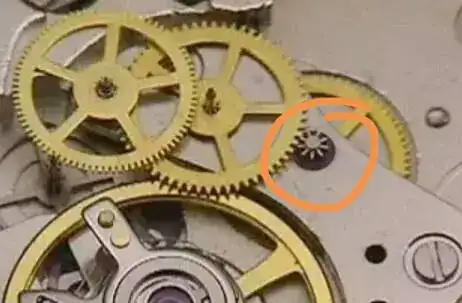

Este piñón forma parte del vástago del eje de segundos.

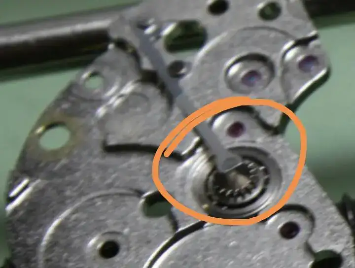

En general basta con desmontar medio reloj y aumentar la presión del resorte que sujeta el segundero central.
En esta imagen puede verse el citado resorte ubicado bajo el puente que cubre gran parte del movimiento.
