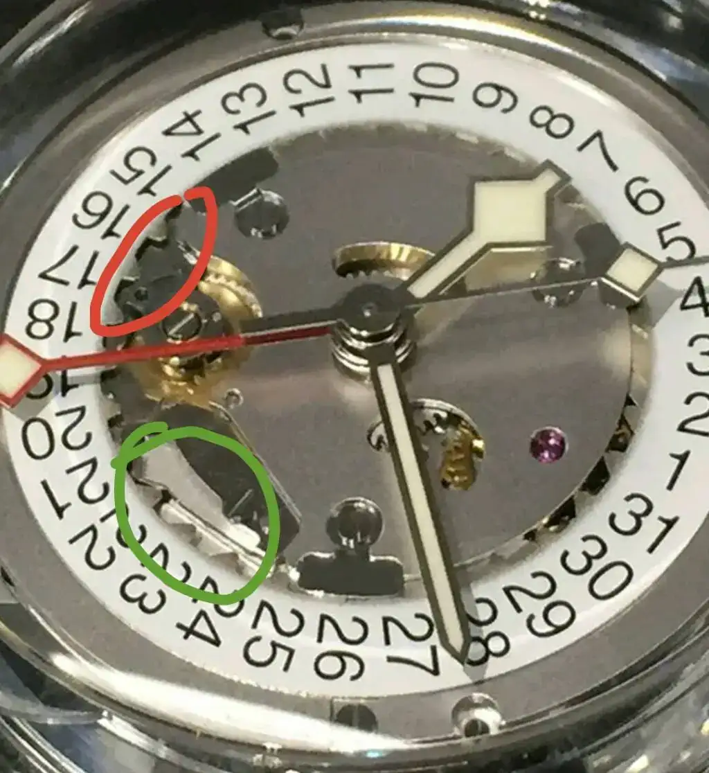

Tras revisar alguna de las escasas imágenes del calibre mi opinión es que el problema puede guardar relación con el diseño del disco del calendario y con el resorte que lo frena y mantiene en su posición.
Los dientes del disco tienen un diseño que se asemeja al antiguo "dientes de lobo" lo que favorece que se desplace en un sentido. Quizás una reserva de marcha tan amplia manda un impulso demasiado fuerte al disco y por eso el resorte deja pasar un diente y medio o dos con cada salto.
No estamos hablando de un sistema novedoso o de una solución vanguardista si no en una solución más vieja que la Casa de Campo. Por tanto, cagarro en toda regla.

Gracias por aportar algo de luz. Cuál crees que debe SEC la corrección? Cambiar todo el sistema de datario? Eso sería sacar un Tudor GMT 2... vaya estos de Tudor queriendo copiar a Rolex jejeje.

Bueno, sólo es una teoría.
Quizás cambiando el diseño de los dientes o sustituyendo el resorte por otro con más tensión. Cuando se reparan relojes viejos a veces se da más tensión al resorte simplemente deformándolo con la pinza.

Si lo passas manual vá siempre bien, es cuando lo utilizas que pasa dos datas, por ejemplo el mío lo paso a la 1 y depues antes de las 8 ya había passado otro día
¿Que ocurre si lo pasas manualmente pero muy, muy lentamente?
