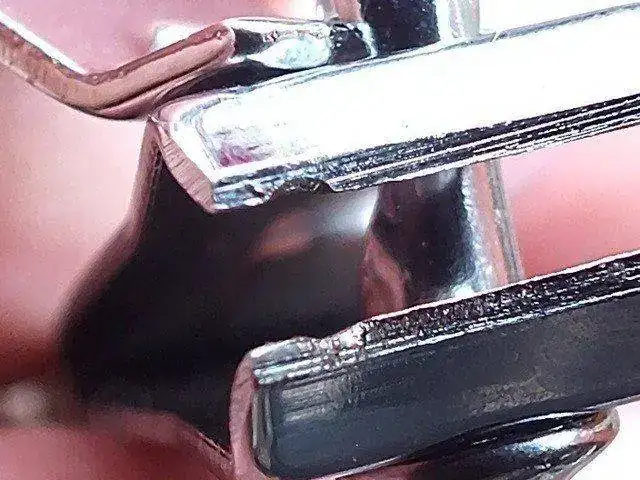

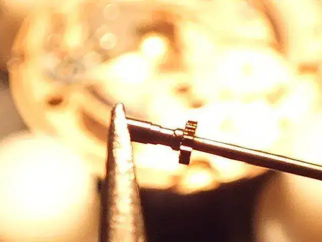

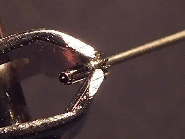

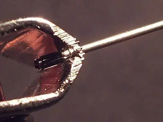

Buenas a todos . Bien ,el diagnostico de la mayoría estaba cierto , la chausse estaba tan floja que giraba con un palito de dientes sin mayor esfuerzo . Aqui dejo las fotos da la chusse sola y con la aguja dentro para funcionar como tope en el momento de ajustarla con la herramienta que me hice siguiendo la orientación de Alvaro . Ahora quedo fini como un reloj Suizo :laughing1::laughing1::yhoo:::yhoo:: cada dia me gusta más esto .... Saludos
