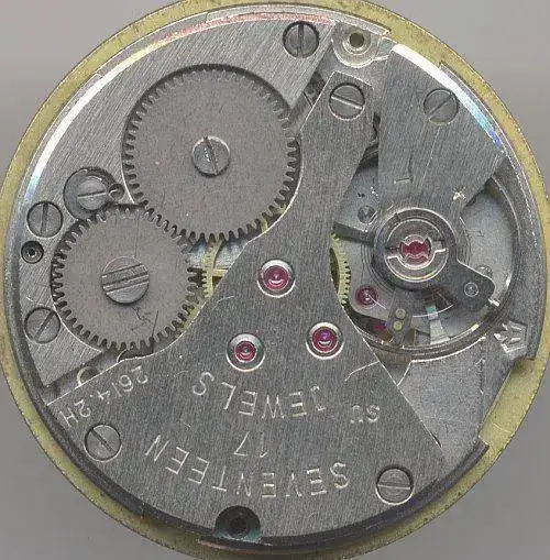

Ayuda... encontré este reloj de carga manual (17 jewels) en un mercadillo y por mucho que he buscado no sé que marca es.... su consistencia y calibre parecen 'buenos' pero hay sintomas de fake (está nuevo pero el dial está resquebrajándose por los laterales,, tampoco funciona bien)... algún entendido que sepa decirme algo (Jgmorato, etc....) ? Gracias

Yo diría que es una copia china. La caja parece efectivamente Raketa pero el calibre no lo es. Los calibres utilizados por Raketa en esas cajas -sin calendario- es el 2609AH. El que muestras parece un 26142H de Poljot pero es mas probable que sea una copia china (ademas el 26142H lleva calendario. Si muestras una mejor foto del movimiento quizas algun compañero te pueda aclarar algo mas.
Este es un Poljot 26142H
Opino igual...;-)
Chicos, no he podido hacer una foto 'decente' del calibre, pero por internet he encontrado uno que diría que es el mismo. De hecho, en mi reloj, está grabado P2609, está marcado el simbolo de Poljot cerca del volante, y a diferencia del de la foto, está grabado 17jewels... puede ser el calibre 2609. Ya os digo, su apariencia es 'buena' aunque debería llevarlo a reparar por culpa de la tija de la corona, que no encaja bien con el mecanismo, diría yo que es eso. ¿Puede tratarse de un tunnig? La inscripción (el nombre en cirílico) de la esfera no la he sabido reconocer en nada visto por internet. Si es una copia, juraría que el movimiento es original... PD: quien sería capaz de arreglarmelo o echarle un ojo? GRACIAS!

tiene pinta de ser un reloj montado con piezas de un lado y de otro, si lo has comprado a un vendedor asiatico yo apostaria por ello, suerte.
Intenta hacer una foto mas clara del calibre y podremos decirte algo mas
