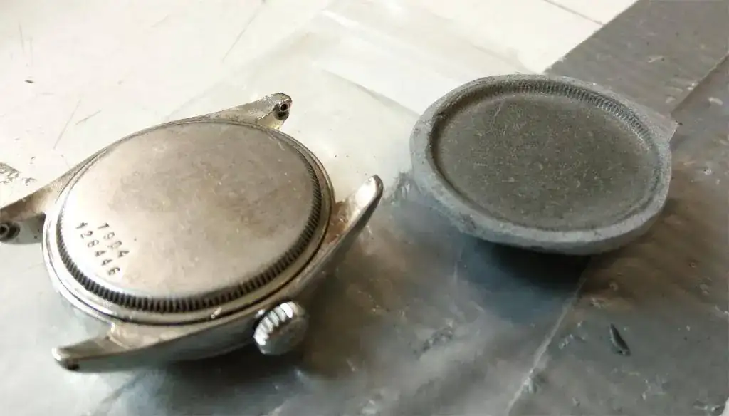

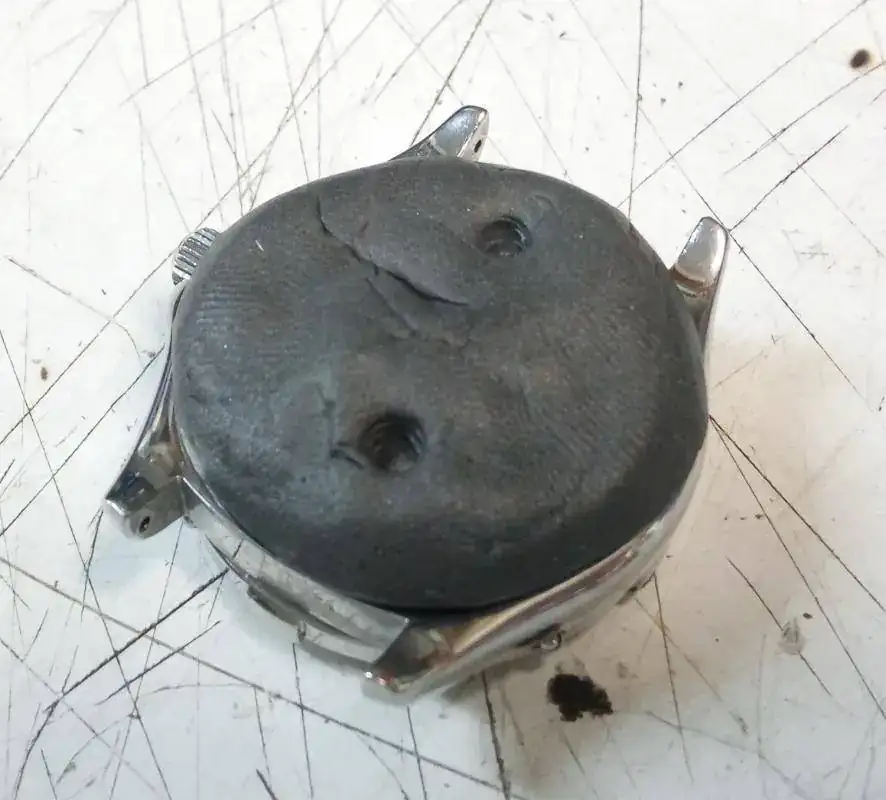

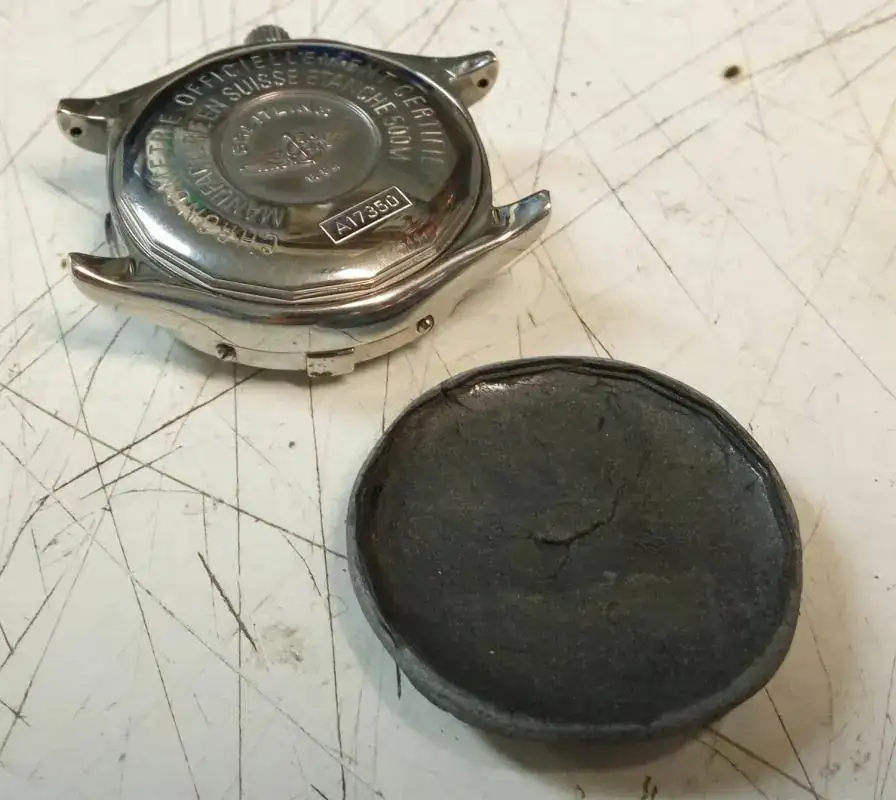

Buenas, quería compartir una idea que he tenido por si a alguien le puede ayudar en el futuro.
Tenía que abrir un Breitling y no disponía de la llave adecuada de 33.5mm y 15 lados para poder hacerlo, estaba muy bien apretada y ni con la bola, no con cinta de doble cara y otra pieza plana haciendo fricción conseguía abrirla...
La llave adecuada en internet costaba 70€, otra opción era ir a un relojero especializado pero como todo eso cuesta dinerito antes de nada he probado a fabricar la llave usando masilla epoxy de la que viene en barra y se usa para reparaciones chapuceras de fontanería y cosas así.
Lo primero que hay que hacer es impregnar bien el reloj con spray de silicona u otro agente antiaderente para que no se pegue, luego se mezcla la masa y se pone sobre la tapa apretando bien los bordes para que coja la forma, ademas le hice un par de hendiduras para poder meter un alicate y hacer fuerza. En el caso de este Breitling le tapé los grabados con celofan para que no se quedase nada dentro y el molde fuese plano.
Una vez seco se separa con facilidad, esperar un par de horas a que cure bien y listo, una llave a medida para la tapa.
Por fin pude abrir el reloj, la misma técnica puede servir para cualquier modelo, espero que a alguien le ayude.
Saludos!

Magnífica idea, gracias por compartirla, los que tengan llave jaxa para abrir relojes, pueden marcar las tres uñas en el compuesto y posteriormente le facilitara hacer fuerza para abrirlo, saludos.

Me alegro de que os guste y le haya sido útil a alguien. Por desgracia a mi no me ha funcionado una segunda vez, he intentado abrir un Tudor de los 50 sin éxito, los pequeños dientes no soportan la torsión. Es un reloj que dos relojeros no han sido capaces de abrir, esta vez me va a tocar pagar la llave de metal... Aunque estoy seguro de que de no estar tan exajeradamente apretado habría funcionado.
y si pruebas con esta llave? son 6 euros
Con una similar a esa trató de abrilo uno de los dos relojeros sin éxito, al final he comprado un set de llaves circulares por 20€ que espero sea el adecuado.
