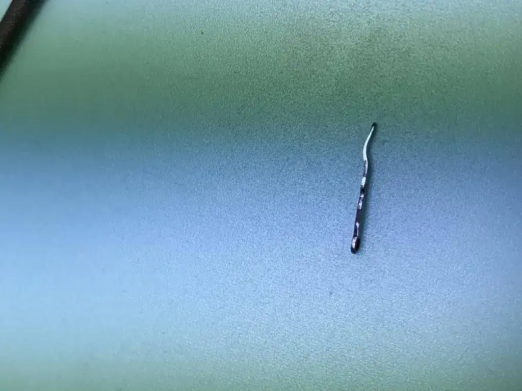

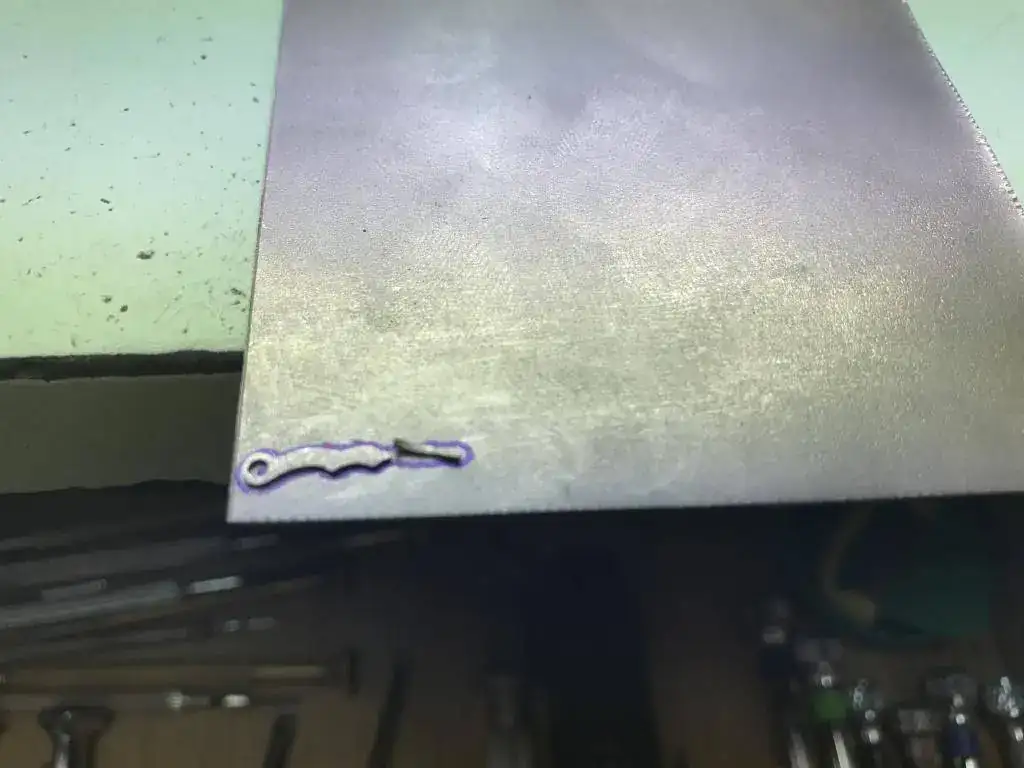

Para empezar, con un trozo de chapa que tenia en el garage de unos 0.6 mm he comenzado haciendo el prototipo con un rotulador permanente calcando la bascula que ya tenia anterior (rota), empece como jugando y perdiendo el tiempo que tanto me hace falta en ocasiones pero al final salio bien ya que pensaba que no podía templar esta chapa que se doblada fácilmente, por lo que soy todo oídos en cuanto a recomendaciones de materiales a comprar para fabricar este tipo de cosas (en especial muelles, aunque sea para dar riendas a la imaginación de uno sin frustraciones por no escoger bien el material).
Calcando la forma de la pieza en un trozo de chapa común

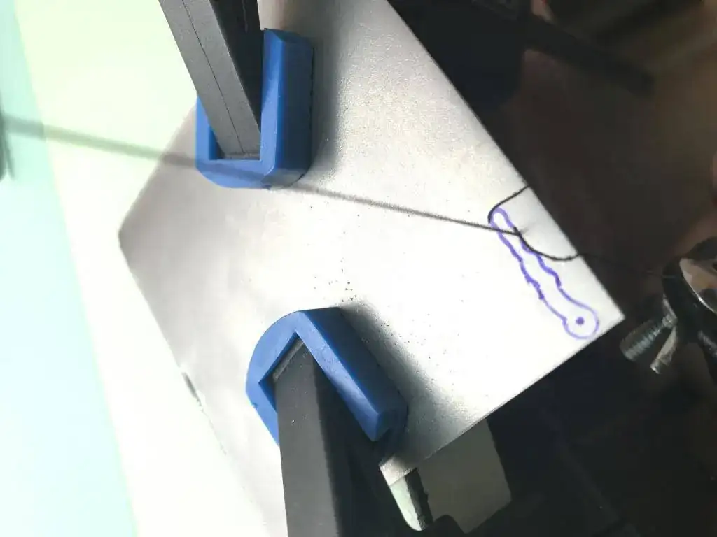

Con una segueta cortamos siguiendo las lineas marcas, le he dado algo mas de margen para cuando pase las limas dejarlo a mi gusto ya que esta tenia que tener algo mas de superficie en la zona de contacto con el tiret para que el piñón engrane mas ya que el tiret presentaba desgaste.

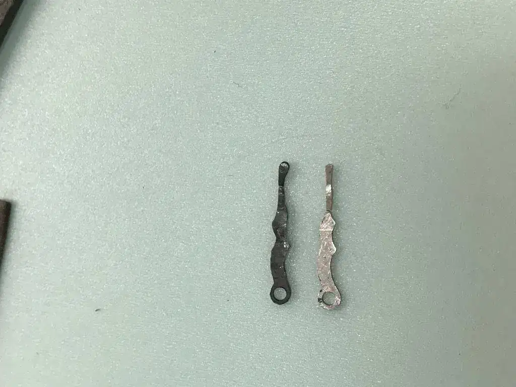

Pieza acabada después de cortar con segueta, perforar (a mano y bueno pulso) y limar a la forma deseada
Bascula negra después del temple en aceite para darle consistencia, se puede comparar con la original partida

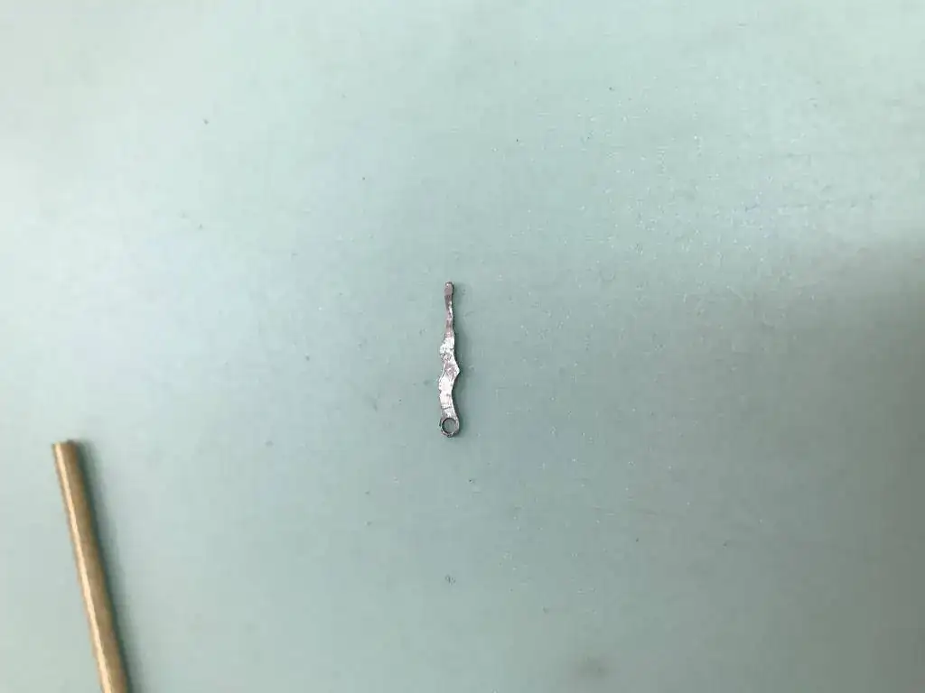

Aquí podemos ver la curvatura a la que hago referencia mas abajo y que es necesaria para encarrilar el piñón doble

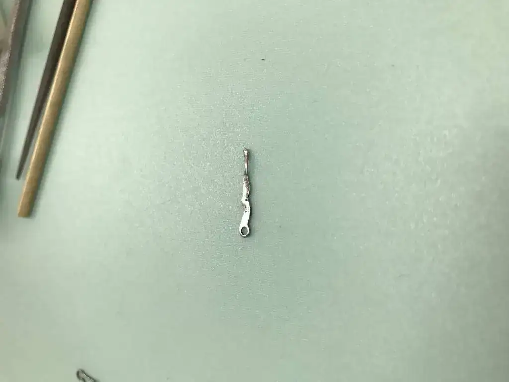

Pieza terminada, se pueden apreciar algunas marcas donde ha quedado el temple negro pero como han sido algo profundas de manipular con alicates, tornillos, etc y por no toquetear tanto he decidido dejarlo así ya que cumple su funciona muy bien.
He de destacar que me toco hacerme una pieza bastante compleja entre todas las basculas existentes ya que lo mas fácil hubiese sido comenzar por una mas simple y plana pero la ocasión lo ha requerido teniéndome que poner a hacer una con curvaturas y ajustes un tanto difíciles para las primeras pruebas. Espero que os agrade y sirva, estoy abierto a cualquier recomendación o sugerencia.

salvo que para sujetar la chapa tal vez sería más práctico una esteca de madera con un corte en "V",
como se usa en joyeria. Así no hay espacio prácticamente entre lo que cortás y el resto de la chapa->> más control.
Y la chapa, sostenerla en la mano.
Esto da más libertad al movimiento y para cortar en curvas y ángulos.
Por si no la usabas, un apenas de cera virgen para la sierra ayuda a dar fluidez al corte.

Gracias por tus palabras, si lo se la cuña de joyero la tengo encargada a pesar de no tener espacio en la mesa de trabajo para colocarla por lo que tendré que ver la manera de acoplarla. Lo de la cera no lo sabia, que tipo de cera es? o cual es su nombre comercial ya que en este caso he usado aceite y para plagiar la pieza también he oído hablar de cera de abeja, ni idea de lo que es ni donde consguirla...
Respecto al acabado, si te fijas es espejo totalmente en todas sus caras y lo he hecho después de pasarle una lija fina y con pasta roja de pulir en la dremel para evitar fricciones, desgastes y mayor suavidad en el funcionamiento.
