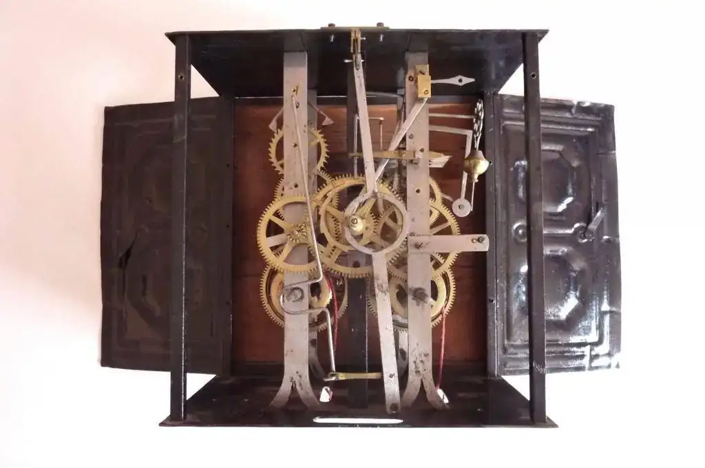

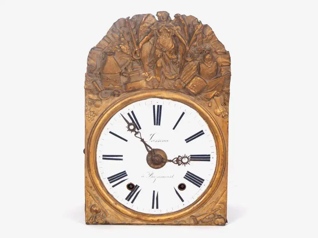

La construcción de un reloj seguro que motiva a tus alumnos a aprender porque verán el resultado de su esfuerzo pero el reto al que se enfrentarán tiene que ser realizable, y por eso creo que es necesario estudiar antes el tipo de reloj que se quiere construir, su estructura, facilidad de comprender su funcionamiento, y sobre todo que las diferentes piezas se puedan construir con medios que estén a vuestro alcance.
Un tipo de reloj que reúne todas estas características es el Morez, conocido también como Comtoise. Es un reloj que lo construían artesanos con pocos medios, cuyas piezas son fáciles de construir y de gran fiabilidad. Por lo tanto creo que para vosotros puede ser un reto asumible realizar uno de mayor tamaño tomando como modelo uno de estos.
Es un reloj muy frecuente y fácil de conseguir en cualquier mercadillo o por internet a precios muy bajos y lo podéis utilizar de modelo para comprender bien su funcionamiento y realizar los planos de las diferentes piezas a la escala que deseéis y sobre todo para ver el número de dientes de cada engranaje.
Además tiene la ventaja de que un curso se puede construir la parte del movimiento y al siguiente añadirle la parte de la sonería.
Me imagino que conocerás este tipo de reloj pero si no es así pongo unas imágenes de uno para que lo identifiques fácilmente. En internet puedes encontrar muchísima información sobre su historia, evolución y diferentes modelos y sus características.
Si te decides por este tipo de reloj te recomendaría que el escape fuese de áncora en vez de paletas.
