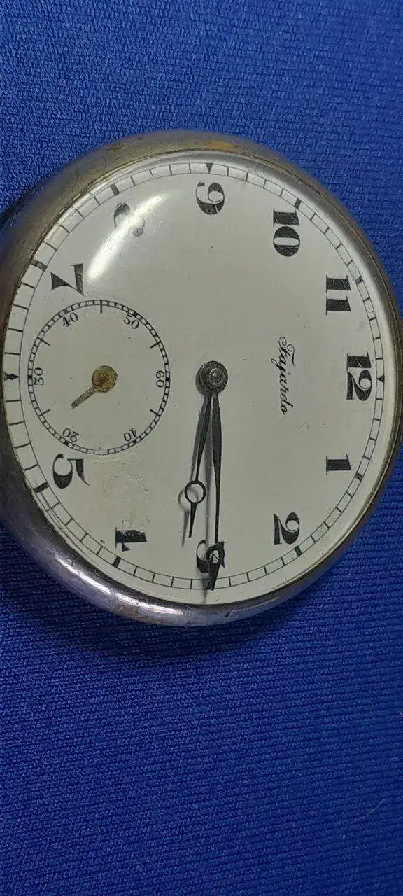

Hola, he encontrado la ranura del plexiglás delantero y he podido poner las agujas, el problema ahora es que saqué la corona con su tija y ahora el tornillo que la sujeta no lo hace, cuando la saqué lo hice en la posición de cambio de hora, ahora no la puedo atornillar ni en esa posición ni en la de darle cuerda. Por cierto si le puedo dar cuerda pero no ponerlo en hora, la corona con la tija salen con los dedos en vez de sujetarse en la posición de cambiar la hora.No, yo no digo eso, simplemente pienso que para poner unas agujas no importa sacar el movimiento, además si que pienso que se puede sacar por detrás, pues tiene los dos tornillos que lo fijan a la caja. basta sacar estos y el de la tija y me imagino que si no sale es porque tendrá un pin de sujeción a la caja, cosa que levantando un poco el movimiento debería ser fácil de sacar (eso que yo soy muy patoso). simplemente pienso, que para que sacar un movimiento para poner unas agujas...

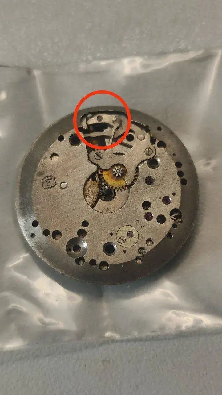

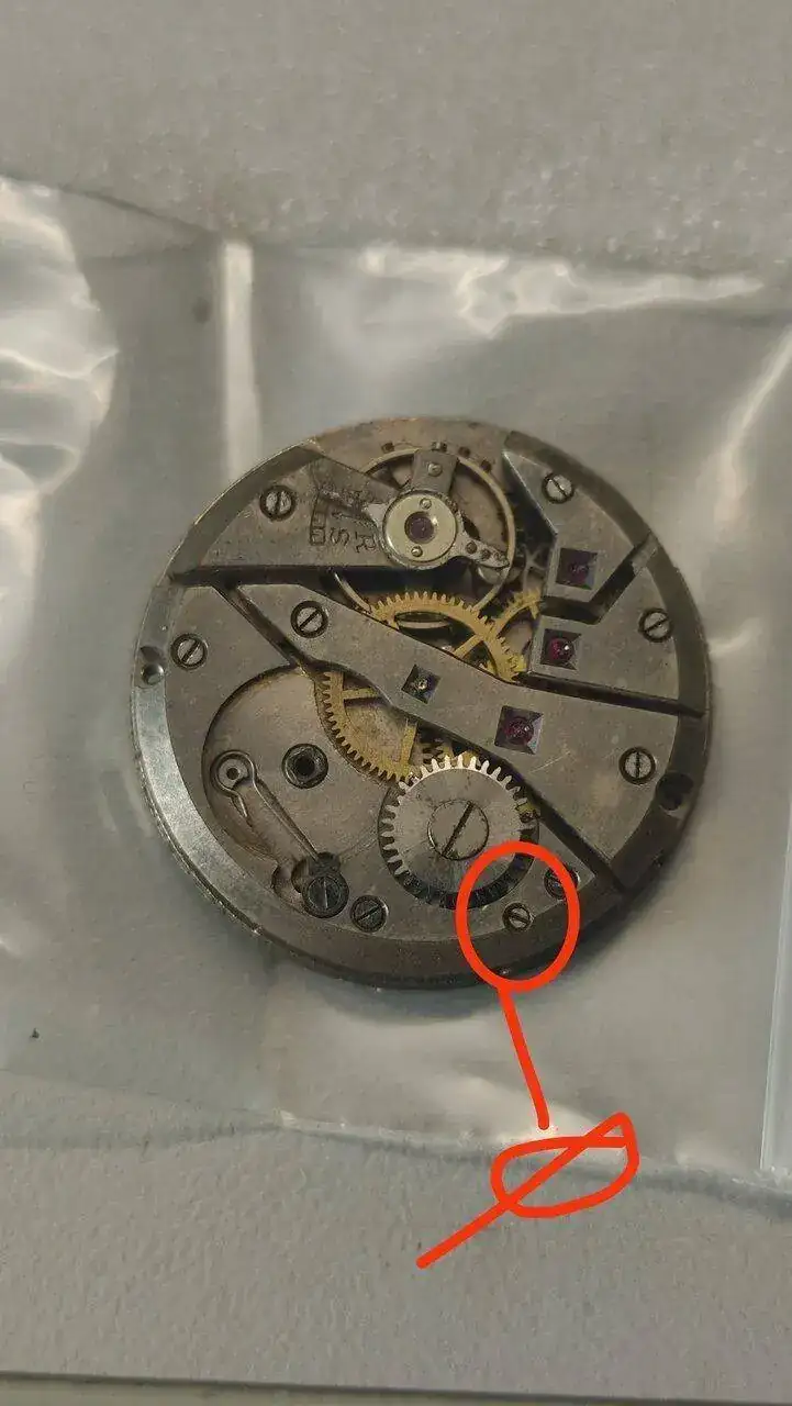

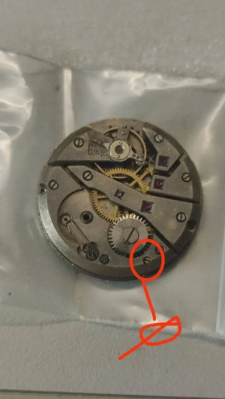

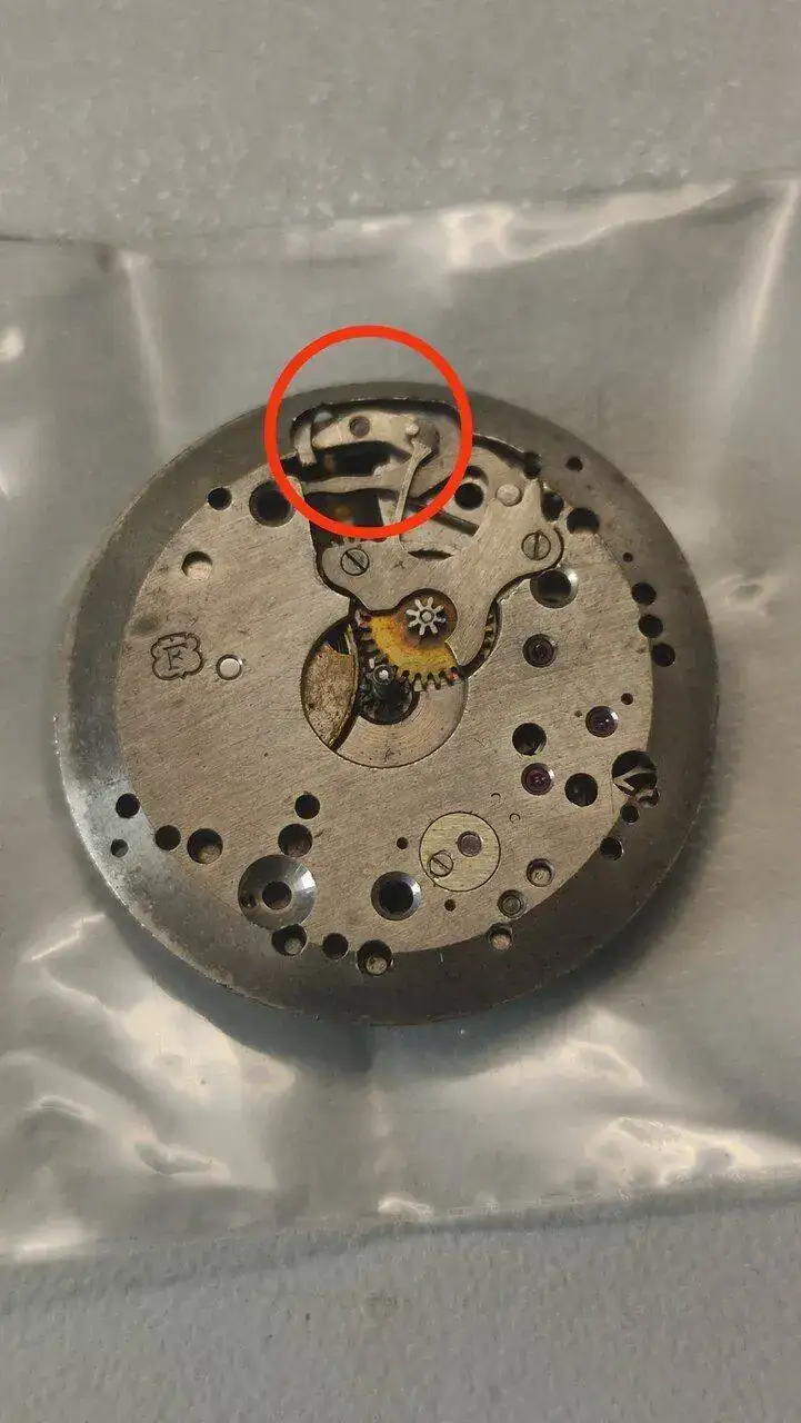

Ok. Muchas gracias por la explicación tan detallada, mañana me pondré con él a ver si consigo repararlo. Es un reloj que me gusta mucho con un bonito movimiento del cual no sé nada pero intentaré averiguar. Hoy espero me llegue un juego de destornilladores más completo y un cojín de relojero que me va a venir muy bien. Hasta ahora usaba una caja de zapatos y una alfombrilla de ratón de un PC.Pablo, te acuerdas el tonillo que sigue la tija que te dije que aflojaras? Pues lo has aflojado de mas y la pieza que sujetaba se ha salido del sitio. Como bien dice atmorte, toca sacar el movimiento del reloj, quitar agujas y dial, y seguro que ves lo que es cuando te enseñe unas fotos
En esta primera ves el tornillo que hace que la tija y corona no salgan volando.
Ver el archivos adjunto 2503993
En esta segunda ves la báscula, si ese tornillo sale de más, la báscula sale del sitio y para.meterla hay que quitar díal, no va a entrar por gracia divina, ojalá.Ver el archivos adjunto 2503992
Hola otra vez, no encuentro nada sobre este movimiento. Sabríais decirme cual es?Hola, os pido ayuda para sacar este movimiento del cual se han caído dos agujas, no puedo sacarlo para volverlas a poner. Me podéis orientar en cómo hacerlo y qué tornillos tengo que quitar? Muchas gracias Ver el archivos adjunto 2502702
Cuando le saque el dial échale una foto al Tirette, a ver si le ponemos nombre al movimiento,Hola otra vez, no encuentro nada sobre este movimiento. Sabríais decirme cual es?

cómo lo sabes si no ha puesto foto?Lo que se ha soltado ha sido el tiret y no la báscula. Como bien te han dicho, cuando quites la esfera haz una foto porque es posible averiguar que movimiento es viendo el tiret, su resorte y la báscula.
Para otra vez, cuando vayas a intentar sacar la tija tienes que girar el tornillo de media vuelta en media vuelta y tirar de la corona suavemente hasta que veas que sale, así evitaras que esto ocurra.

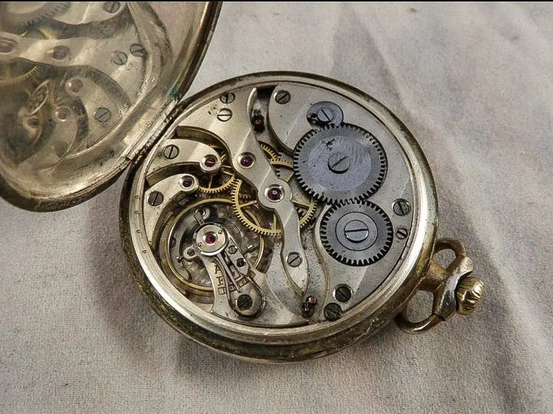

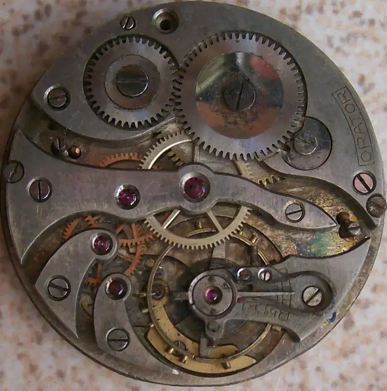

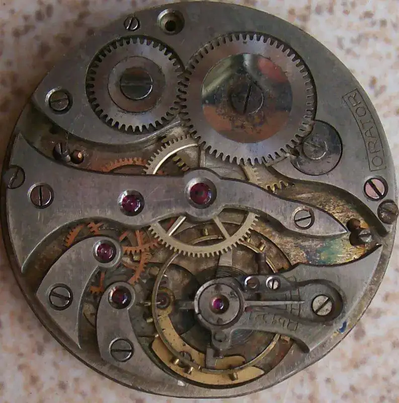

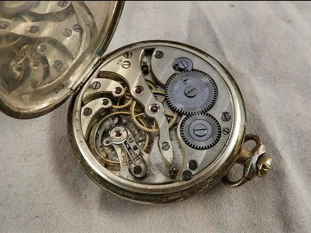

Hola Pablo tu reloj es un Orator marca registrada en 1919 por Schild & Cie SA, Manufacture d´horlogerie en la Chaux de Fonds, te subo una foto, tu reloj es un Lepine y el de la foto es un Sabonete por eso las ruedas están al inverso;Hola otra vez, no encuentro nada sobre este movimiento. Sabríais decirme cual es?
Gracias de nuevo, por la paciencia también.
Muchas gracias. Me sorprende con qué facilidad identificáis movimientos etc. Me he pasado horas buscando y no encontraba nada igual.Hola Pablo tu reloj es un Orator marca registrada en 1919 por Schild & Cie SA, Manufacture d´horlogerie en la Chaux de Fonds, te subo una foto, tu reloj es un Lepine y el de la foto es un Sabonete por eso las ruedas están al inverso;

Bueno, pues tras seguir vuestras indicaciones he desmontado dial y agujas, he encontrado dos tornillos que sujetaban el dial al movimiento y lo he podido sacar. Después de un rato de investigación he visto que una piececita en forma de ángulo recto con un topecito, estaba fuera de sitio. Después de caerse al suelo y una hora buscando la he encontrado al fin. La he colocado en la posición que parecía más lógica y entonces sí he podido atornillar el tornillo de liberar la tija. Tras montarlo todo otra vez ya puedo cambiar la hora y dar cuerda. El problema ahora es que anda y se para cuando antes andaba muy fino. Voy a mirar que no se haya colado un pelo o similar mientras lo trasteaba.Hola Pablo tu reloj es un Orator marca registrada en 1919 por Schild & Cie SA, Manufacture d´horlogerie en la Chaux de Fonds, te subo una foto, tu reloj es un Lepine y el de la foto es un Sabonete por eso las ruedas están al inverso;
