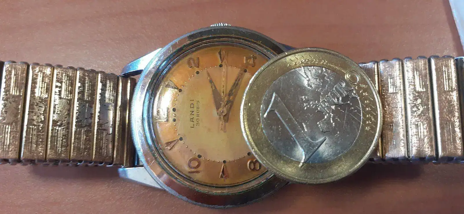

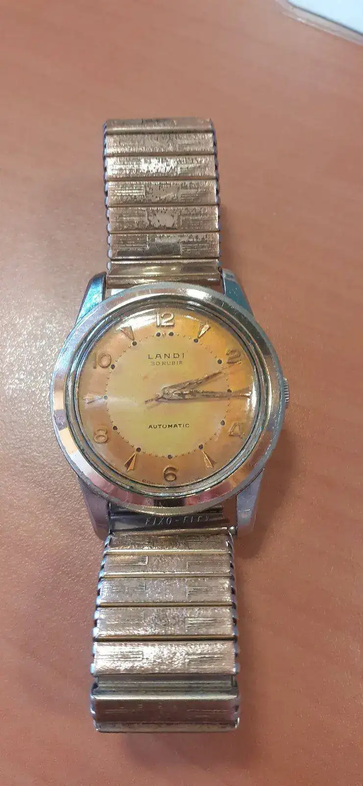

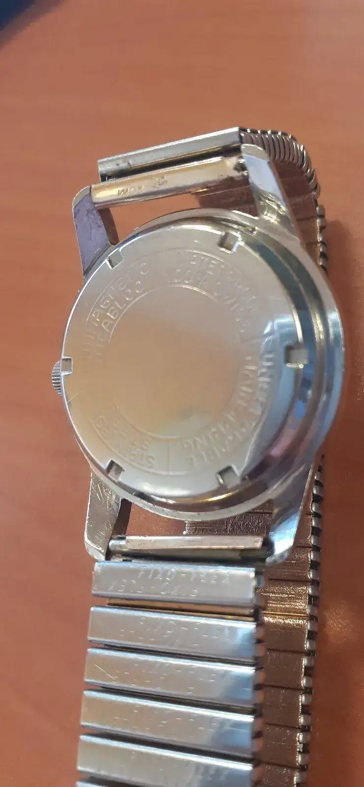

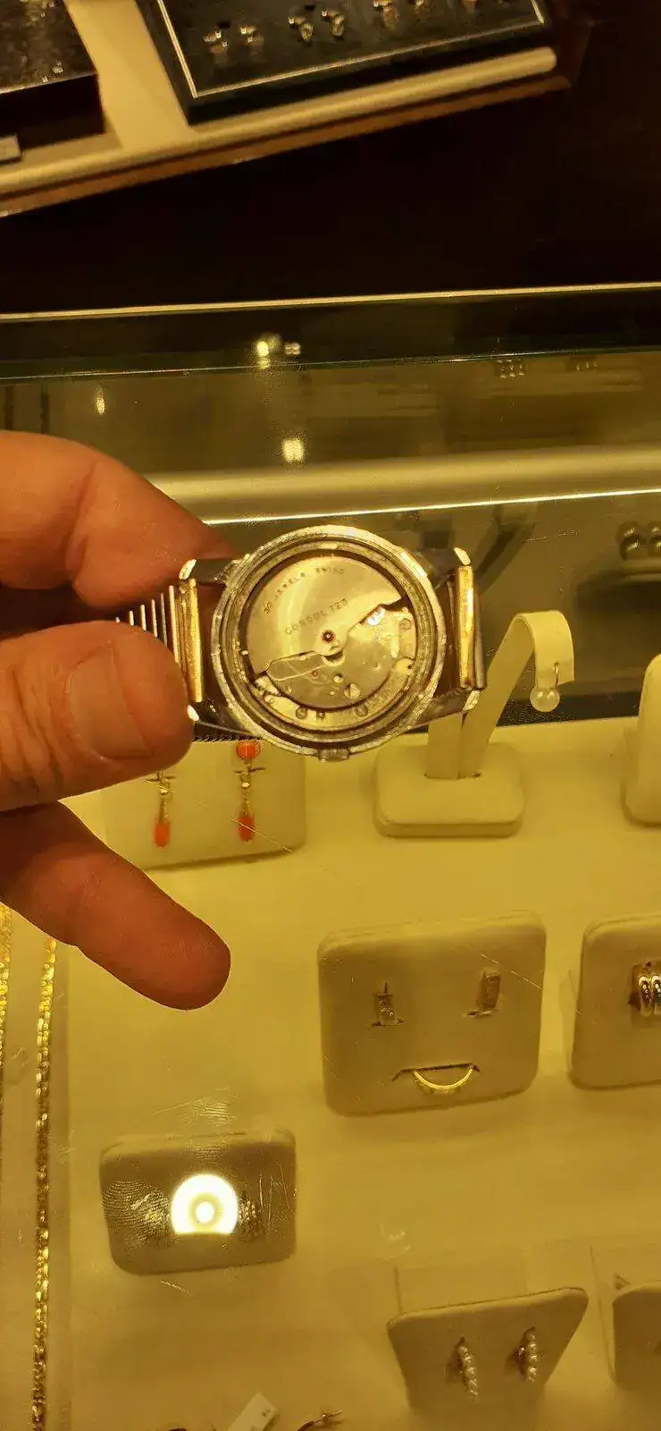

Hace unos días me encontré el reloj de mi abuelo, llevaba 30 años en un cajón mohoso, cual fue mi sorpresa cuando al moverlo empezó a funcionar, lo puse en hora y después de una semana marcaba la hora con total exactitud. El tema es que el reloj está bastante perjudicado, el baño de oro del arillo está saltado, las agujas oxidadas, la esfera algo manchada por los años y el cristal que es de "plástico" (seguramente mi abuelo lo cambió) está rallado y además no es el que le corresponde (tapa las letras de Swiss made). La pregunta que hago a quién me pueda aconsejar es la siguiente ¿cómo podría arreglar este reloj para que volviera a tener su esplendor original? y también me gustaría que alguien me dijese de qué reloj se trata y si merece la pena invertir mucho dinero en arreglarlo (independientemente de su valor sentimental, que lo tiene) Gracias a todos por vuestro interés

Bonito reloj y de buena calidad, de la década de los 60, con caja de acero y una máquina automática Felsa, aunque esté firmada por Cónsul. El único pero es que parece de tamaño cadete.
También te puedo decir que Landi y Cónsul son marcas de la misma empresa.
En cuanto a su aspecto, yo personalmente no lo tocaría, a excepción del óxido de las agujas. Seguramente salió de fabrica con cristal de plástico (plexi). Eso sí, hazle un servicio, ya que después de 30 años parado, el reloj lo agradecerá.

El reloj no necesita recuperar su esplendor, porque está espléndido, tiene caja de acero y buena máquina. Si lo único que hace falta es limpiarlo y ponerlo a punto, eso es cosa de poco dinero. Si quieres cambiar el plexi, poco dinero. Si quieres que intenten limpiarte las agujas sin cambiarlas, poco dinero. Si quieres cambiarlas o limpiar o restaurar la esfera, al paredón por la tropelía.
Eso es porque mucho de lo que ves como deterioro, la mayoría lo vemos como valor añadido (bueno, Manolo, no)
Reacciones: sergiowilde, rafagil, Usuario eliminado 105032 y 4 más
