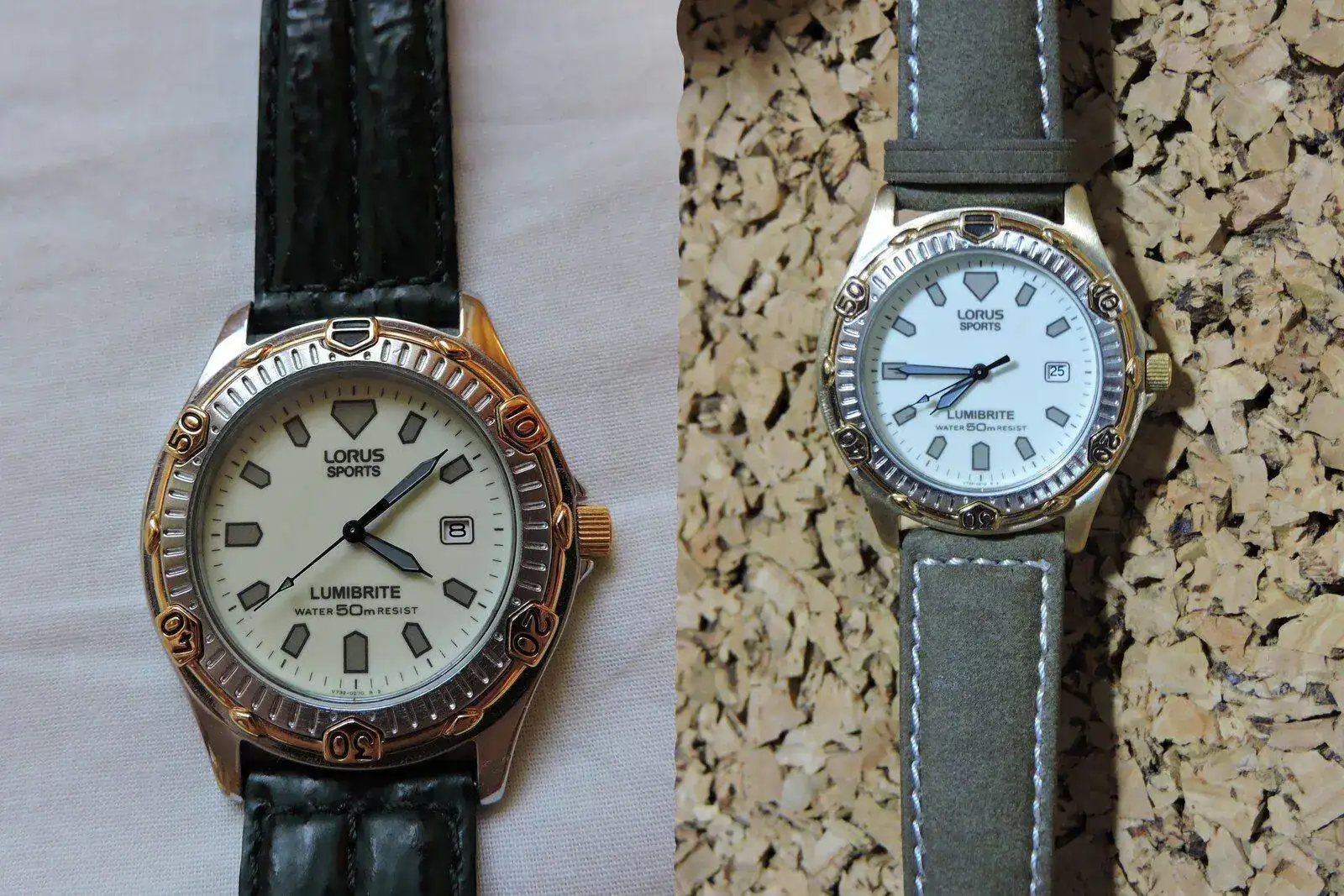

Tenía un Lorus al que se le había saltado el chapado en el asa inferior izquierda.
Pensé que con Aguafuerte podría quitar el cromado, pero lo metí y como si fuera agua. Incluso pensé que el Aguafuerte podría estar defectuoso.
Sin embargo metí otro reloj barato y desde el primer momento comenzó a burbujear... aunque aparentemente no pasaba gran cosa.... hasta que lo saque y se lo había comido por dentro... excepto el chapado. Era como si lo hubieran calcinado por el interior. Este no era de latón, sino de esta aleacción de Zinc que se suele usar en las piezas más baratas.
Total, al final le he dado con una lija 120 y me ha quedado mejor incluso de lo que se puede apreciar en la foto.
Tengo pendiente dar una capa de cobre a algún reloj algún día, pero ese será otro experimento. Hoy ya he hecho dos y he perdido todo el día.
