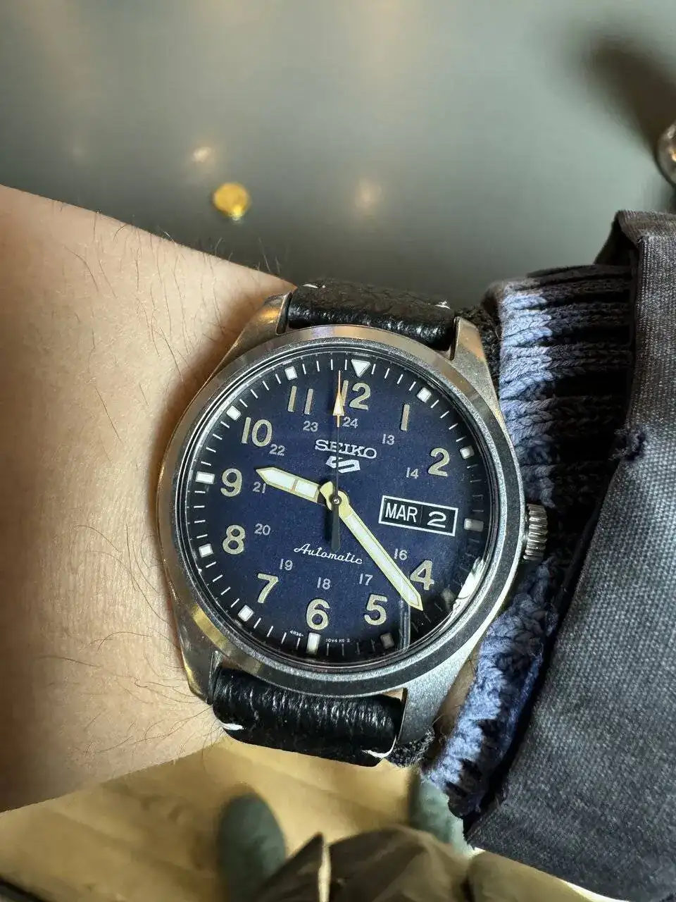

Llevaba algún tiempo que notaba que la corona de mi Seiko 5 no estaba funcionando correctamente. Al girarla aparecía cierta resistencia que no debía estar ahí y al sacarla para ajustar fecha y hora estaba muy muy dura, además de que no hacía los clicks de las dos posiciones (sí que cambiaba entre ellas, pero no se notaba el click).
Así que, como aún estaba en garantía hice uso de ella y lo llevé al Corte Inglés para que lo mandasen donde tocara para reparar.
Lo dejé el 8 de febrero y me dijeron que tardaría unos 45 días.
El 1 de abril, al no tener noticias, me acerqué al centro y resulta que ya lo tenían desde primeros de marzo (no entiendo por qué no me avisaron ni por teléfono, ni por e-mail).
La reparación se ha hecho en una relojería de Cartagena (me dijeron el nombre pero no lo recuerdo) y por lo que me dijeron se han sustituido las gomas y la tija y se ha lubricado y ajustado el mecanismo (si ya iba bien ajustado, ahora va mejor todavía). Por supuesto, no me cobraron nada al estar en garantía.
Lo que menos me ha gustado es que no me quisieran dar la factura (aunque sea el importe 0€, creo que deberían entregarla) pero el reloj ha quedado como nuevo.
Aquí el "enfermo":
