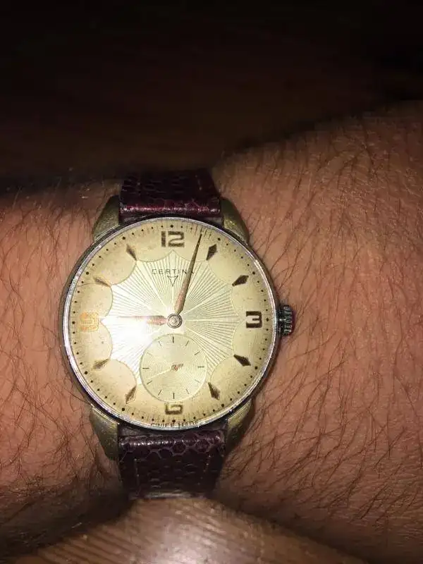

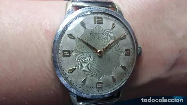

Muy parecido al del amigo Molo...:flirt:
ddbabdb9bdb04e2d632f3b2cf22bea8d.webp;-)
Tomaaa, si es clavado al mío pero con segundero central, yo tengo un Certina al que también le falta el segundero central y no aparece, tampoco la busco con mucho ahínco.

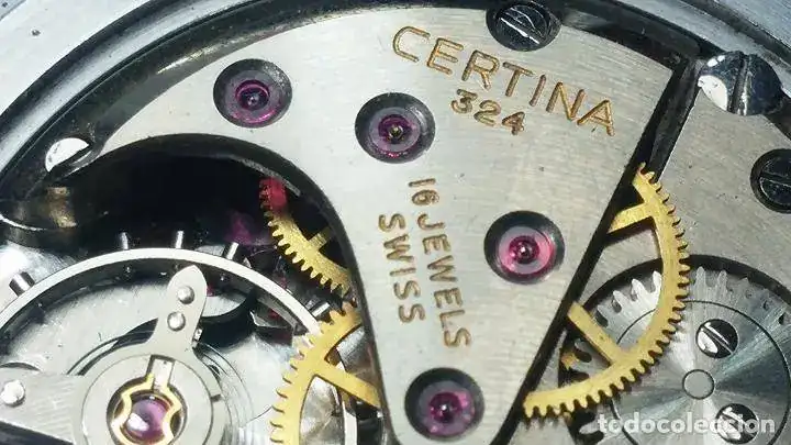

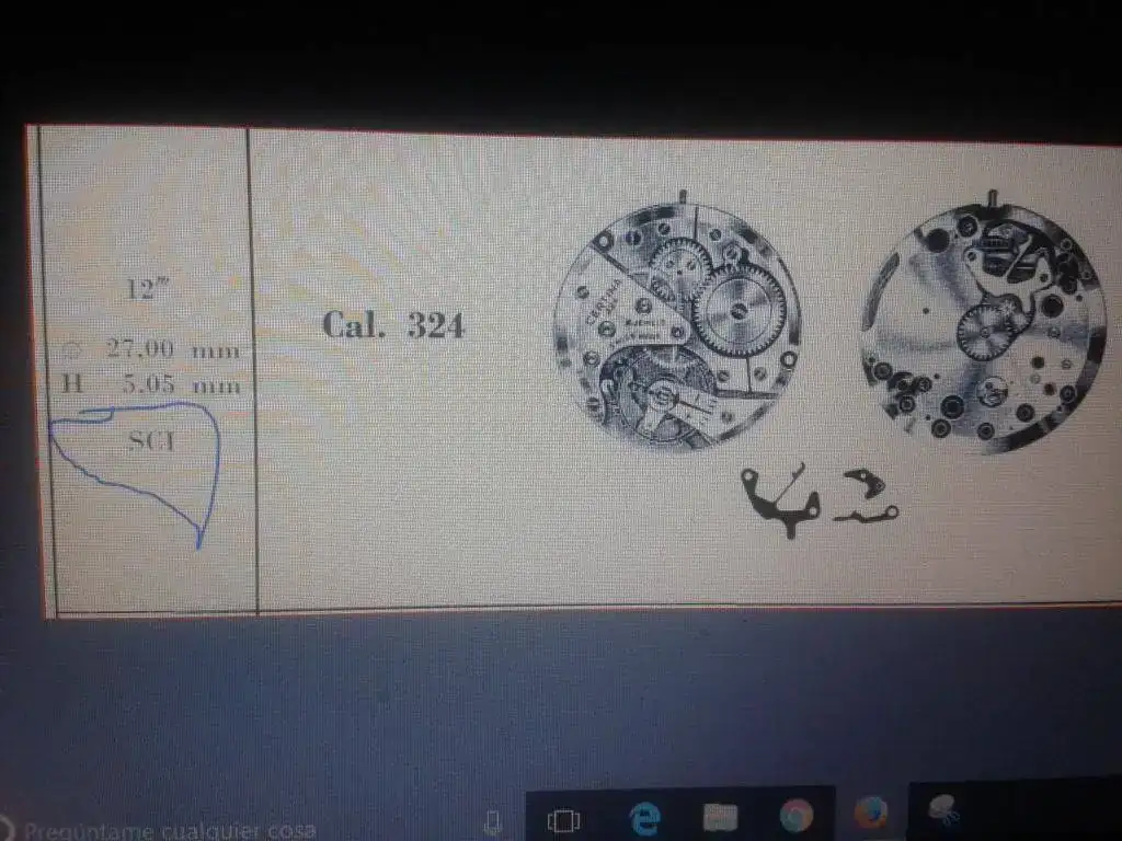

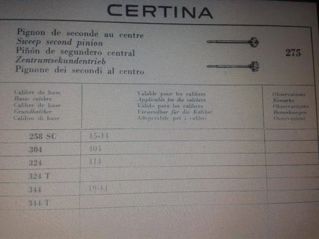

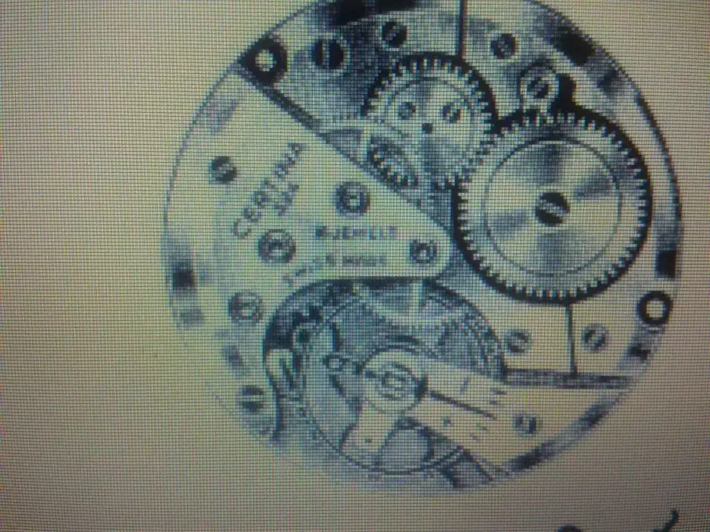

si, tiene segundero central y en la foto se observa que lleva la rueda del segundero en El Centro y le falta la aguja
En su día obtuve esta info.

Compañero, sí que lleva segundera central. Y me puedo imaginar por qué no la tiene:
Tengo un Labora con ese calibre al que le hice una limpieza/aceitado, y cuando ya estaba listo... Bueno, mejor te pongo el hilo donde lo conté con detalle:
https://relojes-especiales.com/threads/certina-labora-y-sí-sí-que-es-laborioso-el-jodío.421792/
Ese tuyo sí lleva el piñon, se ve en la foto de la trasera el pivote en el rubí, y por delante también. Quizás le falte el talco del piñon además de la aguja...
Por cierto, si alguien puede darnos el norte de una segundera para ese calibre, que lo diga, por favor.... Tengo otro 324 a falta de una....::cry::
buen día antares; creo recordar que le envié el último a un amigo. Preguntelé a cesccat si este pión de segundero central fue para él. También preguntelé en caso de que fuera - sí lo utilizó - yá que este piñón fue el último que me quedaba???

Señor Luis, en mi participación inicial escribía "Tengo uno que me llegó así y tras muchos esfuerzos y ayudas (Don Luis), estoy a punto de recibirlo y presentarlo"
Buen día cesccat; me alegro mucho que le haya servido. Era el último que me quedaba!!!
Todos los que vi tenían el eje del segundero central roto. Puede ser que al salirse el plexi se engancharían las agujas y arrancaban el segundero rompiendo el eje del piñón???
antares: el segundero central lo puede colocar su relojero. No es nada especial!!!
