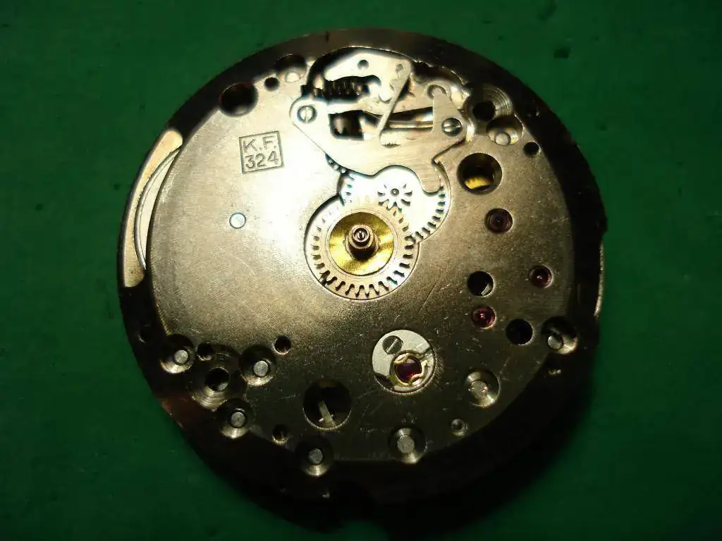

Os voy a contar las fatiguitas que he pasado para desmontar/montar al jodío Labora... El hijo de su Certina madre...::grr:: Me dicen que tengo que volver a hacerlo y me tiro del balcón...::bxd::
La historia empieza al ir a sacar la corona... La primera vez que lo hice, cuando os lo presenté, no tuve ningún problema :huh: Pero será que esta vez tenía que ser todo más difícil, que no salía; aflojaba el tornillo del tiret, tiraba de la corona y tija y que no... Saqué el tornillo y tampoco.::Dbt::::Dbt::
Cojo la linterna y la lupa más potente que tengo y escudriño el agujero... Meto una aguja para empujar el tiret hacia la esfera mientras tiro de la tija... y por fin sale...:yhoo::... Pensé: el perrillo se habrá pegado a la platina con la grasa...:hmm:...
Pues no; resultó que el sistema para destrabar la tija es mediante el método de aflojar tornillo de toda la vida más el de pulsador de toda la vida....8o::bxd::
Hay que aflojar un poco el tornillo y pulsarlo... Primera cuestión resuelta, eso sí, más de una hora de investigación y mareo...

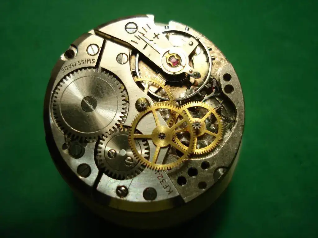

Siguiente fatiga: montar el puente del rodaje... Éste requirió más mareo, angustia y desesperación...:-((::bash::... A punto estuve de cortarme las venas con un plexi o a pellizcos con las pinzas...:-((:-((:-((
Y es que encajar los jodidos pivotes en sus agujeritos en este calibre tiene mucha miga... Con esos pedazo de tetones como troncos de olivo que tiene el puente y que no entraban ni pa dios...
No sé cómo no acabé fastidiando algún pivote...:umbrella:
Siguiente:

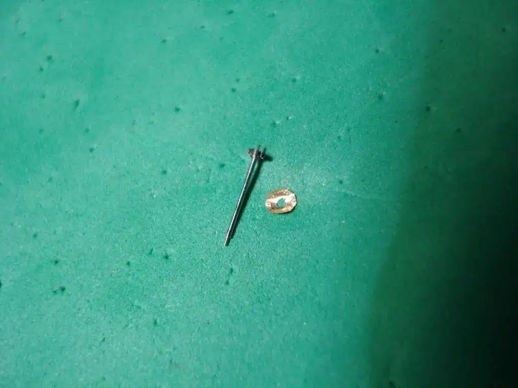

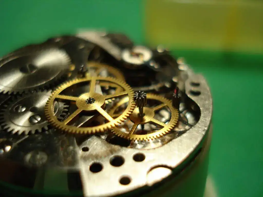

Tiene el "maravilloso"( ::grr:: ) sistema de llevar una arandela/talco bajo el piñón del eje de segundos para que se mantenga a la altura de la rueda de segundos... Este tiene que tener cierta curvatura para que cumpla con su trabajo...( pongo foto donde más o menos se ve )
Bueno, pues cuando ya está todo montado y acabo poniendo la aguja segundera, la "muchacha" empieza a dar más brincos que una cabra... Iba a trompicones, como si fuera una aguja tartaja vaya....::bash::::bash::::bash::::bash:: Y esto ahora qué es... pero qué es esto ????!!!! Pá morirse...
Recordé un hilo de no hace mucho en el que se hablaba de este problema, y se dijo que era por culpa de la puñetera arandelita... Que habría que darle la curvatura necesaria.
Como os podréis imaginar: a desmontar/curvar/montar....::bones::::bones::::bones::::bones::.... Ahí es ná....

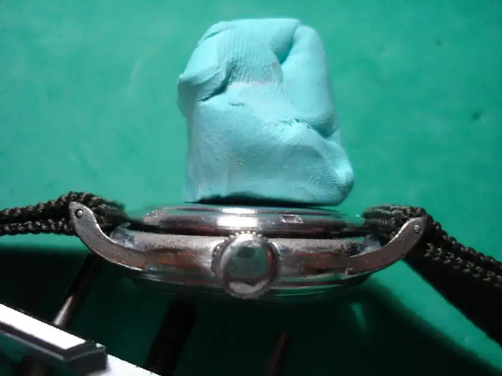

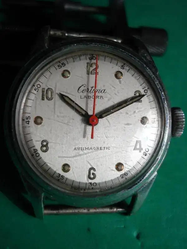

Así llegó.
DSC00964.webp...Y ahora...

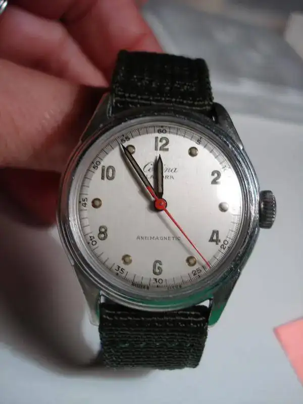

DSC00958.webpQué mono... y que fácil parece...

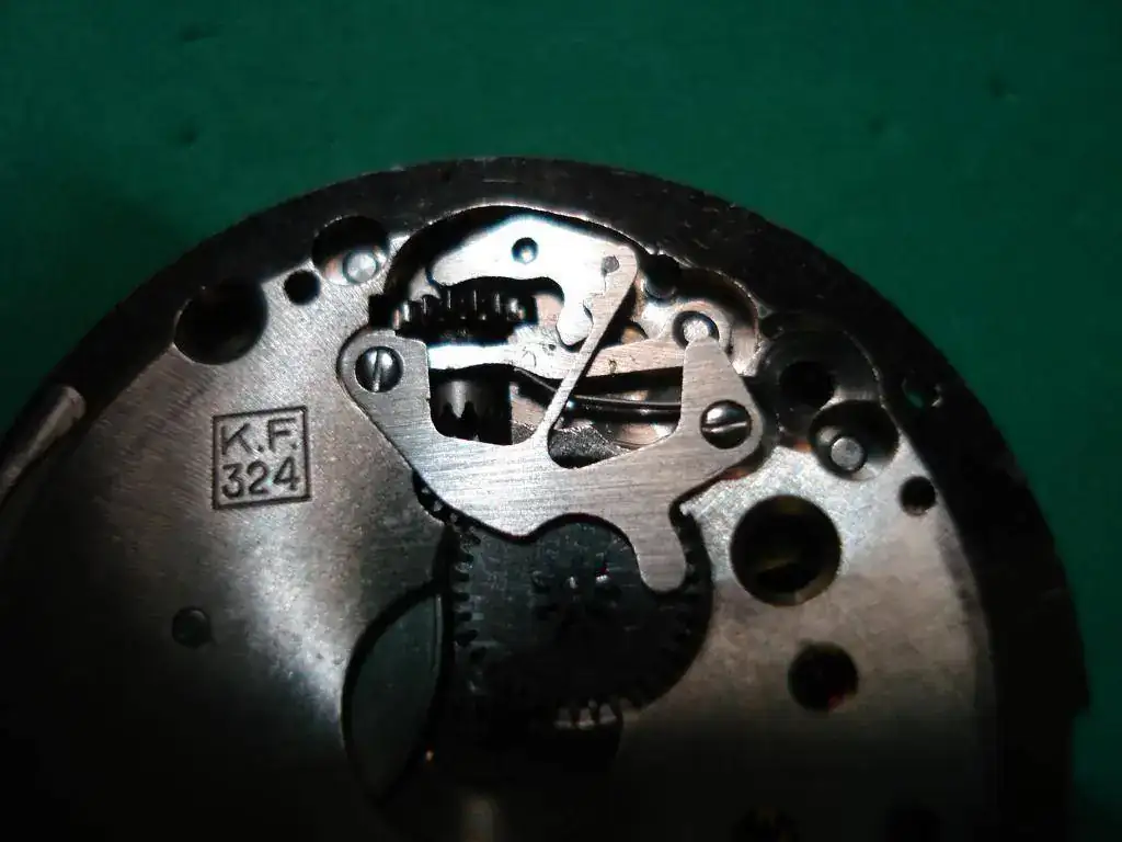

DSC01145.webp El tiret con su "rosca" del tornillo que entra en la platina
DSC01054.webp Se puede apreciar el talco del sistema de segundos.
DSC01055.webp Ayyy.... esos pivotes... La que se me venía encima...:umbrella:
DSC01058.webp Y esa K ????
DSC01155.webp Eje de segundera y su joío talco...::bones::

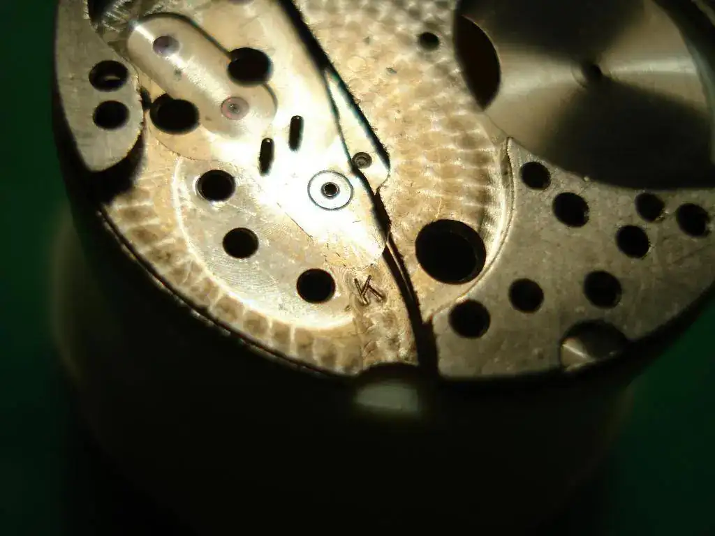

20161124_190857.webp Los "troncos de olivo"....:-((

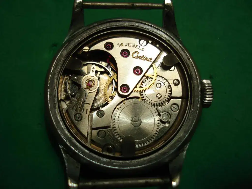

DSC01148.webp Perfil de sistema de segundos.
DSC01146.webp "Llave jaxa", pegar el ródico y a enroscar...:D:whist::

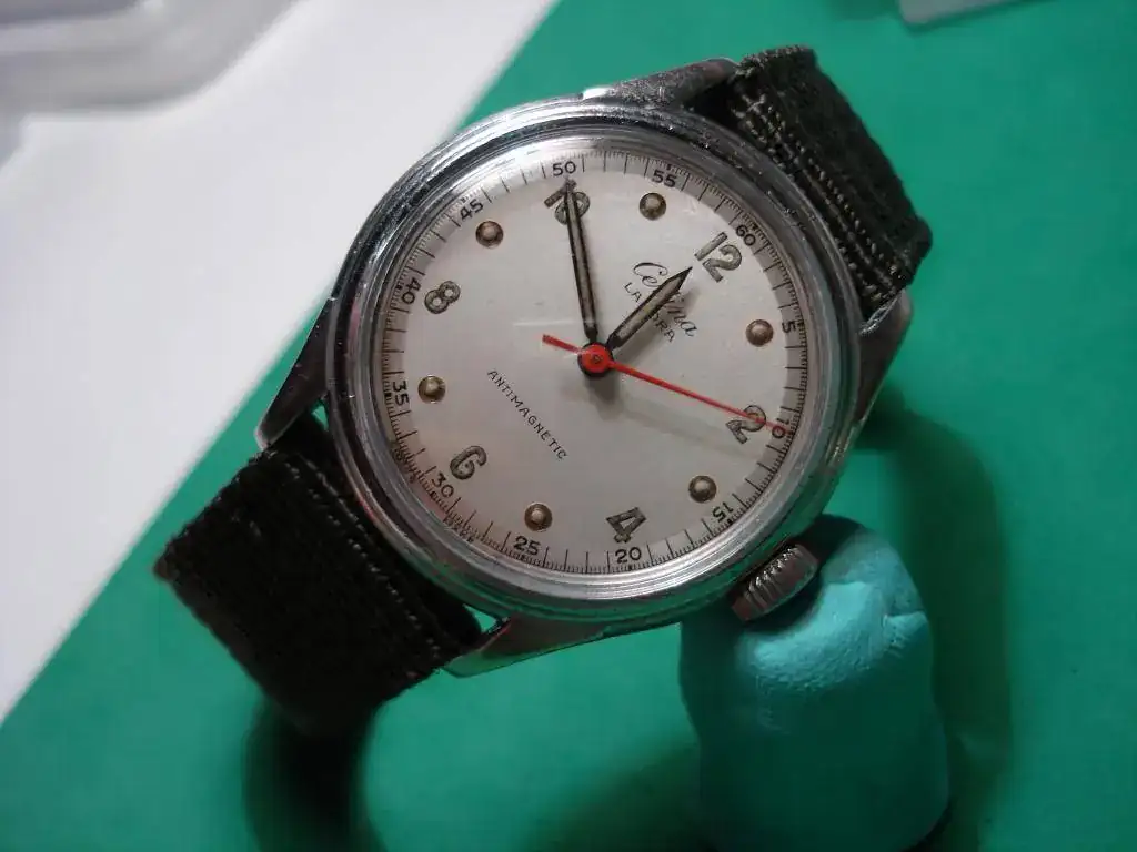

DSC01149.webpDSC01150.webp Ya vestido.

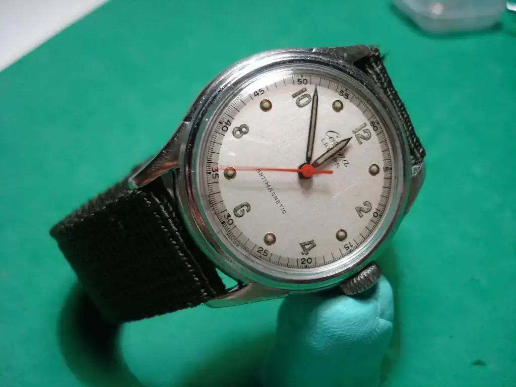

Y esta mañana...
Espero que os haya gustado y entretenido porque con la página del foro que está como el Guadiana, he tenido que montar el hilo tres veces...::bash::::bash::
Saludos :bye::bye:

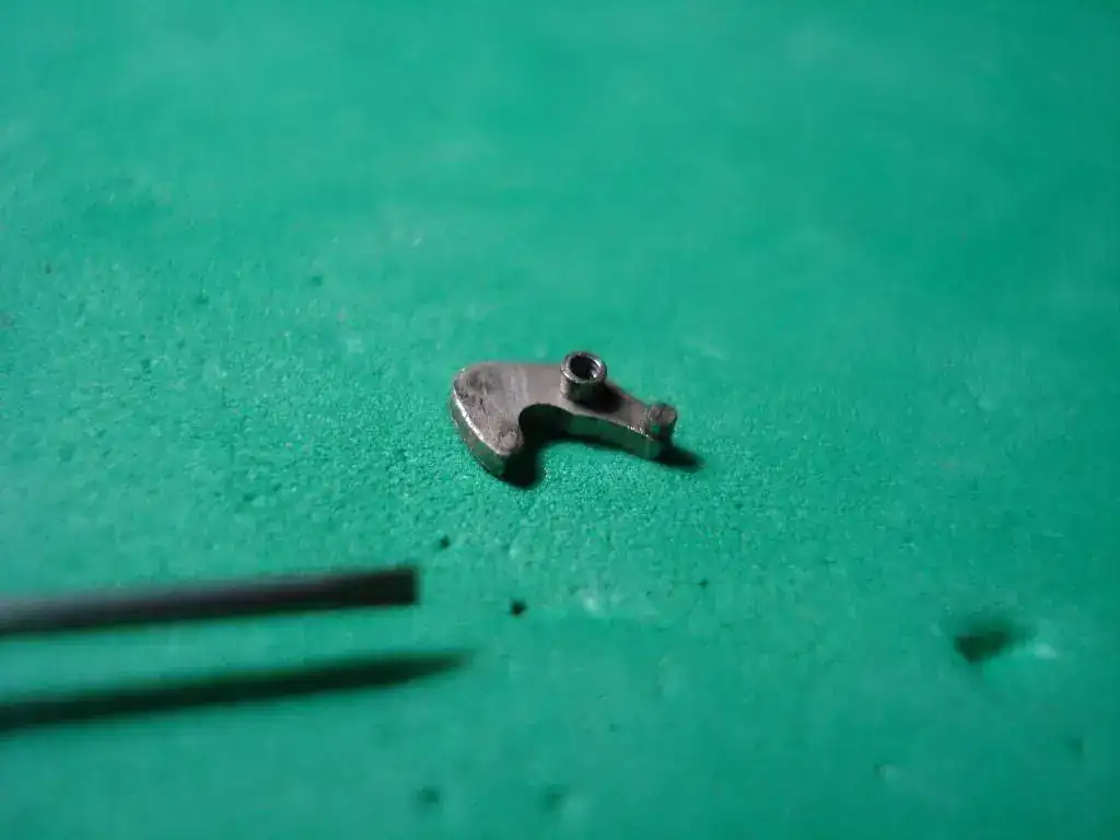

Tetones:
Gracias Cesc !!!
Sí, yo ahora también me rio... Después de todo he aprendido varias cosas, de talcos y tiretes...:ok::
:laughing1:Que arte tienes amiga, me he reído un rato con el hijo de su certina madre, lo he visto en el hilo diario y te ha quedado espectacular y luce muy bien en tu muñeca. Enhorabuena por un gran trabajo.
Aunque con problemas te ha quedado un hilo muy entretenido,enhorabuena por ese Certina y gracias por compartir tu trabajo
Bien, coño, bien. Así se hace ¿quien ha dicho que un Certina va a poder contigo, hombre? Ltaría más.
Por cierto, compi antares ¿que entiendes tú por tetones? ¿eh? :ops:
Gracias paisano !!!
Por tetones entiendo, aparte de por los que pueden ser"turgentes" que dice Zappp...:whist::
Por los salientes de los puentes que encajan en la platina... De qué otra manera se les llama ??

También ese talco o payon
de la rueda de horas le merecería una curva, o cambiarlo :)

Además de por los tetones, es el diseño completo del puente; con esa zona donde van los tornillos de sujeción tan gruesa muy complicado de coger y sujetar con las pinzas...
Un coñazo de puente...
