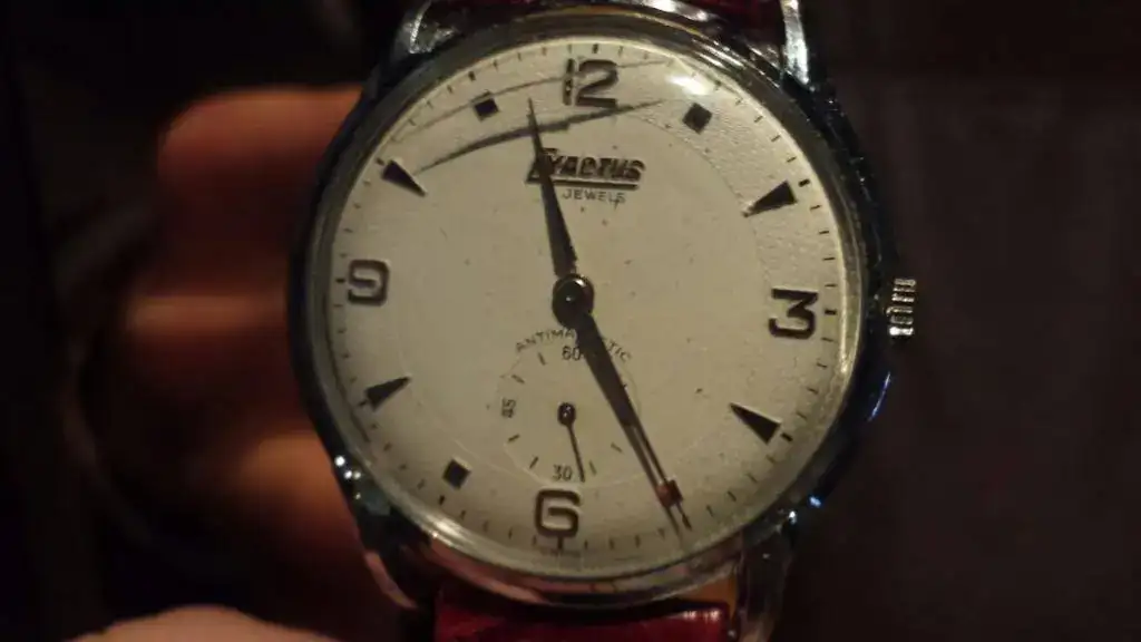

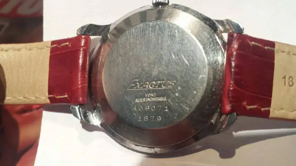

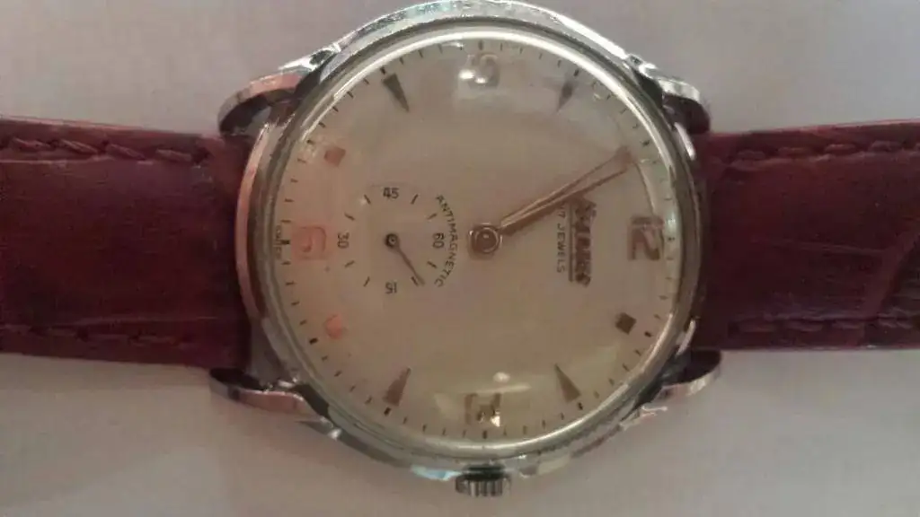

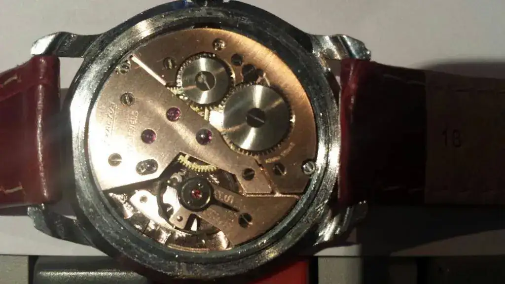

Hola amigos.Hace unos meses publique un hilo sobre un reloj Exactus que fué de mi padre y estaba por reparar. Pues bien, ya lo tengo funcionado y despues de algunas vicisitudes he encontrado alguien que me lo ha sabido restaurar. El reloj estaba muy dañado despues de un accidente de trafico y ha estado 55 años en un cajon hasta que he decidido arreglarlo. Ahora lo utilizo a diario y va muy bien. Segun me dijo el relojero es lo aconsejable y la verdad es que el reloj llama la atención a pesar de no ser de alta gama y por supuesto para mi es un orgullo llevarlo por el valor sentimental que tiene. Acompaño unas fotos para compartirlo con vosotros y a ver si pudierais darme algunos datos sobre el con con la numeración que lleva el la tapa. Lleva un Felsa 751(grabado bajo el puente) y esta firmado por Exactus.Saludos y gracias anticipadas.Ah, el daño en el plexi se lo hice el otro dia acidentalmente, lo llevare a cambiar.

Gracias por tu felicitación Cesccat. La verdad es que estoy como un niño con zapatos nuevos porque es el unico recuerdo (yo tenia 2 años). Yo he visto el 399 y efectivamente es muy parecido, pero observa que el mio no lleva incabloc y es de 17 jewels, ademas creo casi con total seguridad que el reloj es anterior a 1955. Yo en esto soy un peon salvaje,je je je je.Gracias y un saludo.
en la pagina de Ranfft en el 390 el Dr. nos dice 15/17 jewels. Quizá la explicación es que el 751 está mejorado con el incabloc y con los 17. Quedo pendiente de alguna explicación mas experta.
Los plexis tienen la ventaja que no hay que cambiarlos por un rayón. Si no tienes nada mejor a mano te coges el tubo de la pasta de dientes, un trozo de algodón y dos o tres kilos de paciencia. Untas un poco de pasta en el algodón y a frotar en círculos sobre el rayazo. No te canses pronto que se lleva un buen rato pero lo dejas otra vez en estado de revista. Si el daño es profundo y te atreves, coges una lija de grano 1000 o superior, a ser posible ya usada y si no la matas un poco lijando sobre una madera, y lijas sobre la raya en el mismo sentido de ella hasta que se hayan quitado los bordes; luego le das otra buena pasada en círculos sobre lo lijado anteriormente y, para rematar, la pasta de dientes como te he dicho antes.

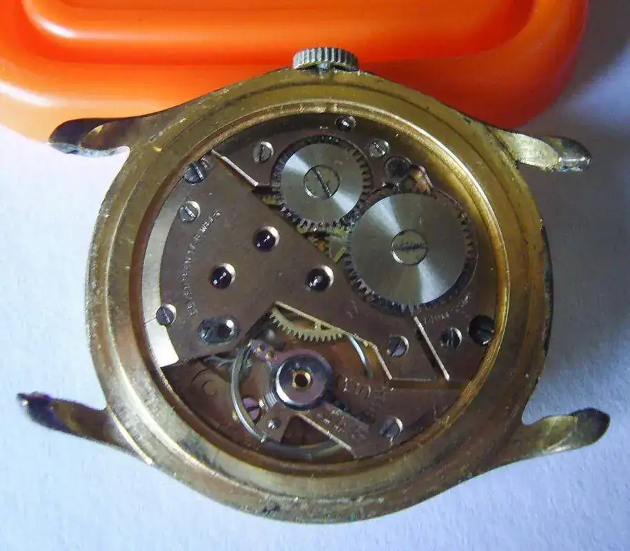

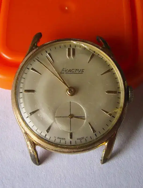

Ahora estoy yo afinando otro igual al tuyo en cuanto a máquina de 17 rubís, la esfera es distinta, sólo pone Exactus y no lleva números sino índices. Si funciona bien tendré que llevar la caja a dorar porque está de pena.

Gracias por tu consejo Casiná, pero no estoy seguro y me temo que no es un arañazo porque se ha hecho más grande la raya.Y si, estoy orgulloso de lucirlo (¿mucha chacha?). ¿El tuyo tambien es un 751?.Pon una foto, plis.Saludos.
Ahí las tienes

Gracias.¿es el mismo movimiento?.Saludos

Gracias Jedi.¿Sabrias datarlo más o menos?.Felsa 751 17 jewels y sin incabloc. :bye:Saludos.
