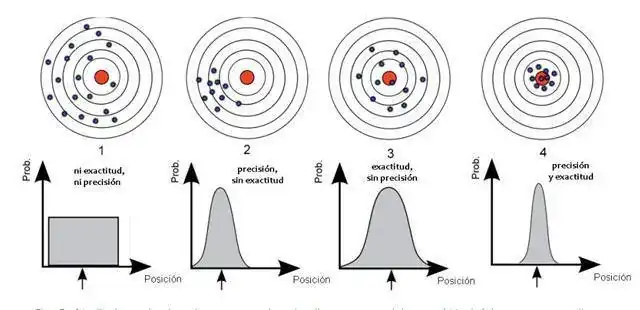

Exactitud y precisión. No son la misma cosa. Gráfico

No es específico de los relojes. Es la diferencia en términos físicos entre ambos conceptos. Pero se puede extrapolar.
Hace unos días comenté que tengo un automático que adelanta 1 minuto y 20 segundos al día. Cada día. Exactamente esa cantidad, ni un segundo más ni un segundo menos. (ya está en el relojero).
Pues bien, es un reloj sumamente preciso. Extraordinariamente preciso. Pero no da la hora exacta.
Por otra parte, un reloj puede ser exacto, pero no preciso, tal y como se desprende del gráfico. A veces adelanta un segundo, a veces atrasa dos...
El reloj ideal sería aquel que fuese tanto exacto como preciso.
Pero ya no me meto en si es cuarzo o automático, rojo o verde, hablo de la teoría que es lo que muestra el gráfico, que repito, no se refiere exclusivamente a relojes sino a todo tipo de sistemas.

No vas descaminado, mucho tiempo he soñado con un mecanismo que adelante un segundo un día y lo pierda al siguiente, finalmente sería el más exacto.
Estadísticamente la diferencia entre exactitud y precisión está muy clara aunque es cierto que el habla popular ha pervertido y confundido los términos.

Claro, empezar a sacar conclusiones prácticas sobre relojes de este enunciado que, repito, no es específico de relojes, arroja resultados muy interesantes.
Hace plantearse interrogantes como la que comentas, ¿es mejor exactitud o precisión, teniendo que elegir una de ambas? Si te fijas en el gráfico, la exactitud se aleja poco del valor cero aunque aleatoriamente. Sabes que estás cerca, muy cerca, pero no cuánto. La precisión, por otro lado te aleja del valor cero pero casi siempre en las mismas magnitudes. Conociéndolas podrás saber cuál es ese valor con certeza. Vuelvo al caso de mi reloj que adelanta 1 minuto y 20 segundos al día, cada día, sin variar nada ese valor. Según ese reloj, la hora exacta es un minuto y veinte segundos menos de la que marca multiplicado por el número de días desde que lo pusiste en hora. O sea, una castaña.
Me parece que falta de un análisis más profundo yo también prefiero exactitud a precisión si sólo puedo elegir una.
Un reloj preciso no exacto sólo necesita un ajuste. Un reloj no preciso poco se puede hacer.

Estoy de acuerdo con que si solo se puede elegir una cualidad la precision es preferible, como comenta tx94 si es posible ajustar el error (en terminos de precision) al menos sabras que tu reloj siempre adelanta o atrasa, lo que hace posible saber si llegas a tiempo a tu cita o no p.e.
el otro caso, exactitud pero sin precision te puede volver loco, sobr todo si la variacion de errores entre diferentes dias es muy notable. Quizá en media sea mas exacto tu reloj pero nunca sabras si llegas a la hora a tu cita, no podras calcularlo

Para mí un reloj preciso es un reloj en el que puedes confiar. Si su desvío diario es constante, y lo controlo, siempre sabré la hora que es. Con un reloj impreciso, aunque algunas veces resulte exacto, nunca tendrá la certeza de que la hora que marca sea la real.
Con esas gráficas, es fácil comprenderlo.

A veces usamos indistintamente ambos términos, pero a la vista esta con esa imagen que no son el mismo concepto. gracias por el aporte.
