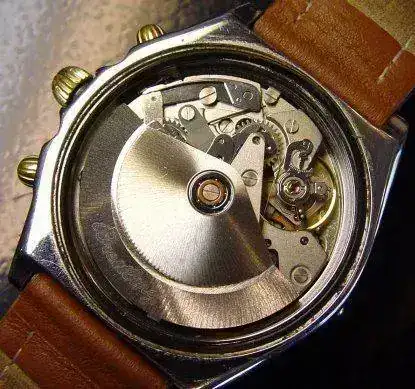

Como ya te han dicho depende.
UNa modificación importante no tiene que suponer añadir complicaciones al calibre. Por ejemplo IWC cambia el muelle real, puentes y volante, que son los componentes más importantes del calibre. Breilting y PAM, parecido.
Normalmente, las modificaciones importantes sólo las encontrarás en relojes y marcas de cierto nivel o sea, cierto precio, de esas que algunos tontos nos gusta comprar "aunque tengan el mismo calibre que un hami o un certina":-P
No será en este Breitling...
