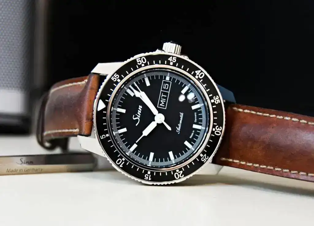

Soy feliz poseedor de un Sinn 104.

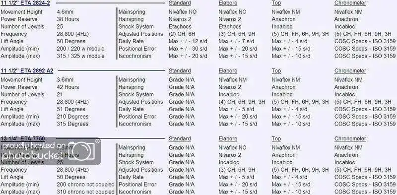

Y por lo que he leído, los Sinn por regla general montan calibres TOP grade y ajustados por Sinn; los TOP son el grado anterior a los certificados como cronómetro.
Los grados serían en su orden así:
Estándar
Elabore
Top
Cronómetro
Los primeros 2 comparten las mismas piezas/compuestos y los últimos 2 también. aunque los 4 compartan la misma arquitectura base.
Adjunto cuadro explicativo (tomado de la web) y foto de mi 104
Tremendo ese 104 en cuero...
Muchas gracias por ese cuadro de Sinn, la verdad que entre TOP y Chrono la diferencia es microscópica y no merece el precio del la certificación.
Tampoco se merece pasar a la presición del Powermatic. 4" al día es una medida de tiempo ridícula como para andar buscándole el pelo y tener que elegir otra marca/caja. Otra cosa sería que Sinn ofreciera la opción entre esos dos calibres.

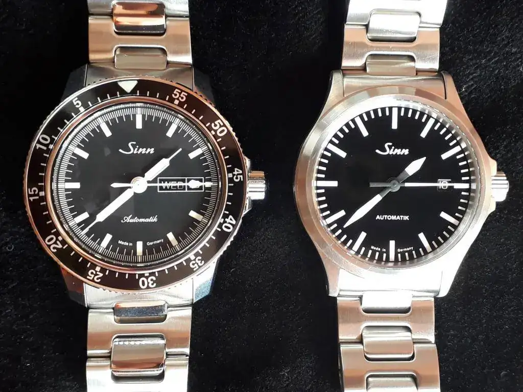

Tengo el 104 y el 556i, y muy contento con ellos
En cuanto a lo del calibre Top, mírate en mis hilos abiertos, inicié uno al respecto, y seguro q te ayuda
Dejo foto de mis Sinncitos
