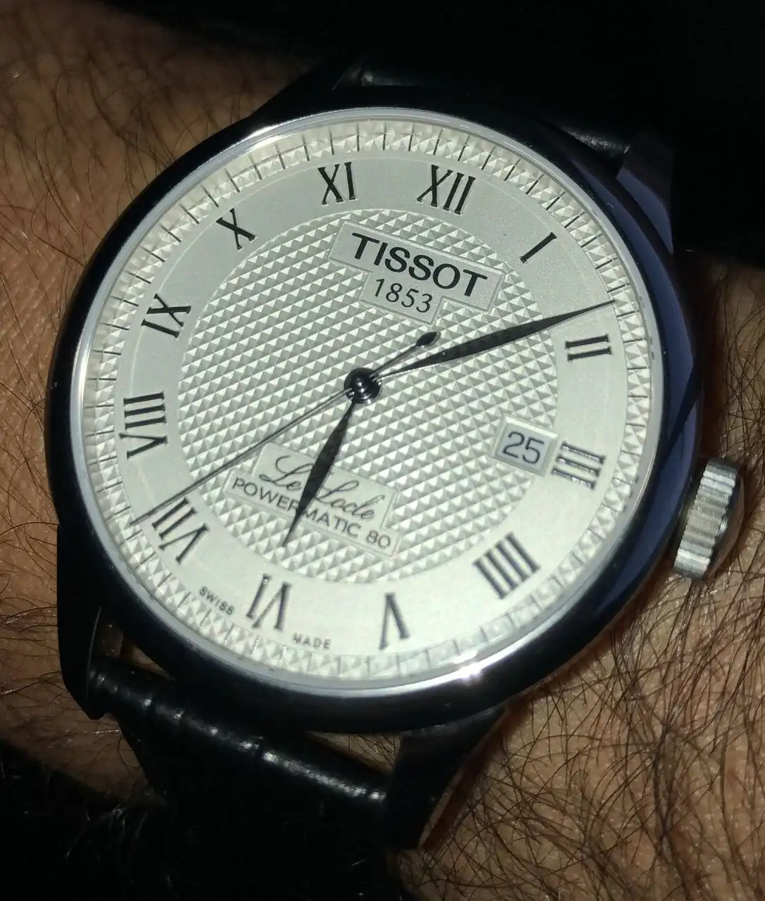

Buenas a todos los amantes de los relojes, soy relativamente nuevo en este tema, mi nombre es Felipe y soy de Chile, me gusta mucho leer y aprender de relojeria, comencé con un reloj Casio que me regalo mi padre y luego me hice de dos relojes swatch de cuarzo (destination Rotterdam y Black Wheel) y me hice hace poco de un tissot prx de cuarzo tambien, los acabados del reloj son hermosos y es por eso que quisiera saltar a tener un reloj automatico o mecanico de calidad (anteriormente tuve uno con el sistema basico de swatch “sistem51”) y estaba mirando el tissot le locle, que por su elegancia me gusto mucho, ademas que suelo utilizar traje por lo que pienso que seria una buena combinacion.
Con respecto a este reloj he visto que el modelo actual del tissot le locle cuenta con un mecanismo powermatic 80, del cual he leido algunas referencias, pero tambien he encontrado algunos usados de hace algunos años atras con un movimiento automatico ETA 2824-2, queria consultarle a ustedes en su experiencia, es recomendable comprar un reloj de 2016 con este tipo de mecanismo? O es mucho mejor juntar un poco mas de dinero e ir por el powermatic 80?
De antemano agradezco su ayuda y tiempo, y el aceptarme dentro de esta comunidad, de la cual he aprendido mucho!!

Bienvenido a RE, compañero.
Estupenda colección tienes, enhorabuena.
Sobre Si es recomendable un reloj del 2016 con ETA 2824-2, por supuesto que sí, además, es un calibre muy usado, muy conocido, muy " popular ", y que cualquier relojero medio decente te lo puede ajustar, reparar, manosear y dejar en perfectas condiciones.

Hola Felipe, yo tambien soy de Chile. Mi opinión (y muchos van a querer matarme) es que el ETA 2824-2 es mejor que el powermatic 80, que es una evolución del C07, que es una evolución del 2824-2 tratando de abaratar costos. Es verdad que el Powermatic 80 ha evolucionado bastante pero el viejo 2824-2 tiene mucha vida por delante.

Mi experiencia con el Powermatic 80 no podía ser mejor, va clavadito como un cuarzo (+1 segundo cada dos meses) ¿Qué tal?

Muchas gracias amigo! Aaa perfecto, pense que podia ser un mecanismo dificil de reparar, he leido algunas cosas no muy positivas de los mecanismos del grupo swatch, pero aun asi me gustan mucho jajaja saludos!
Aaaa super, si es interesante saber ese dato, por que entre un powermatic 80 nuevo que esta en $650.000 clp y el que estaba viendo en chrono por $300.000 aprox, es bastante diferencia!! Gracias por tu opinion, saludos!!!
En realidad me tiene enamorado ese relojito jajaja hace cuanto lo tienes? Nunca ha necesitado mantencion? Te leo atento amigo! Saludos
Lo tengo nuevo desde el 2020 y no ha necesitado ningún mantenimiento, parece que la altura de La Paz (3,600 metros sobre el nivel del mar) le sentó de película

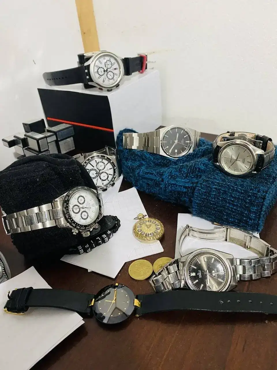

aqui tambien de Chile ,Santiago ..tienes razón el 2824 es mejor que los powermatic 80 .. el ETA 2824 es montado a mano, y los powermatic. ahora todo robotizado. tengo un Certina DS Pilot con ese ETA y va de maravilla , ,me atreveria a decir con parametros C.O.S.C

Perdón por el off topic pero... eres nuevo en la afición y tienes un Daytona?? eso es entrar por la puerta grande!
Salvo que no vea yo bien y solo se parezca a un Daytona... sin serlo.
Reacciones: Lucky y galunco
Mmmmm.... Si lo que sospecha @Gargunza va atinado puede ser un problema, ya que no está permitido exhibir relojes falsos en el foro....
