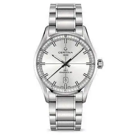

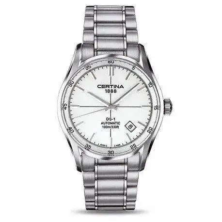

Buenas.
Al hilo de un ídem anterior en el que solicitaba opiniones entre varios Certinas para mi próxima compra (https://relojes-especiales.com/threads/duda-entre-certinas-de-vestir.439086/), al final por razones varias he reducido la lista de candidatos a dos que ni siquiera estaban en la lista original :pardon:, el DS-1 automatic y el DS-1 Powermatic 80, éstos:
Son muy parecidos, y la principal diferencia entre ambos, más allá del tamaño -39 vs. 40- y las evidentes cuestiones estéticas -color de esfera, dial, posición del fechador, logos y textos, lumen,...-, es que uno monta un movimiento 2824-2 y el otro un Powermatic 80.
Bien, pues hasta aquí la introducción y el contexto en el que se me plantea la cuestión a la que alude el título. No busco opiniones sobre estos relojes concretos, las diferencias externas y de precio están claras, y al final será cuestión de matices que me decida por uno u otro. El debate que quiero abrir es más genérico, y es, simplemente, qué movimiento os gusta más y por qué, el 2824-2 o el Powermatic 80. Éstas son las ventajas y desventajas que les veo a uno frente a otro:
- 2824-2:
. Movimiento más que probado y fiable.
. Bien ajustado está en parámetros casi COSC.
. Cualquier relojero que pase de cambiapilas lo puede revisar y ajustar, evitando los plazos y precios del SAT.
. Sólo 38 horas de reserva.
· Poco original/exclusivo. Casi omnipresente en sus distintas variantes en el rango 500-2000 euros.
- Powermatic 80 (ETA C07.111):
. Evolución más moderna (y por tanto, supuestamente mejor) del 2824.
. Más preciso que su antecesor.
. Reserva de marcha de 80 horas.
. Más difícil de ajustar. Pregunta importante: ¿es necesario pasar sí o sí por el SAT o un relojero decente lo puede hacer?
· Más caro.
