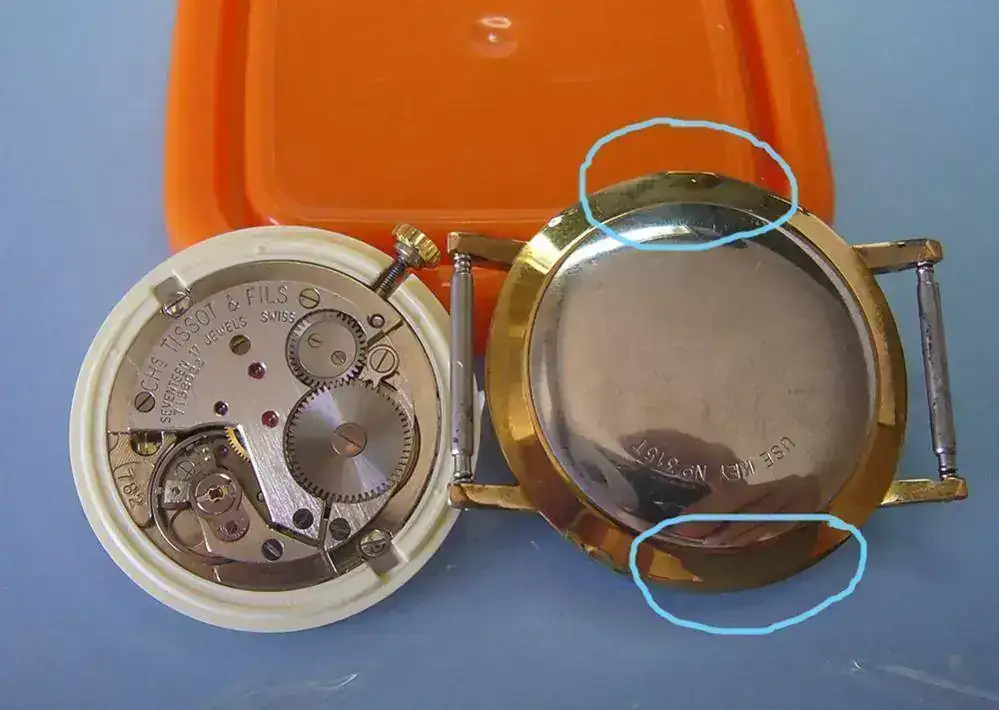

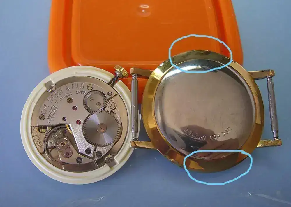

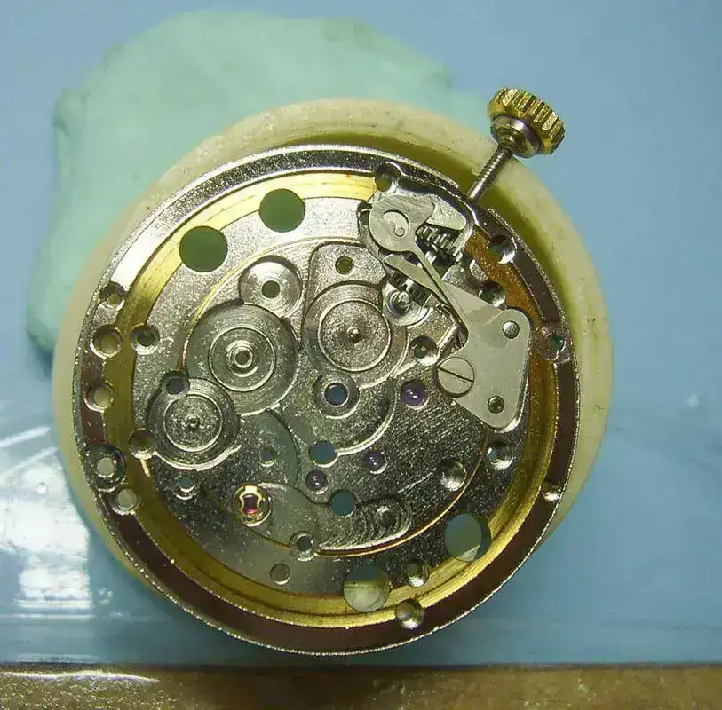

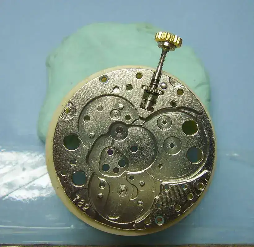

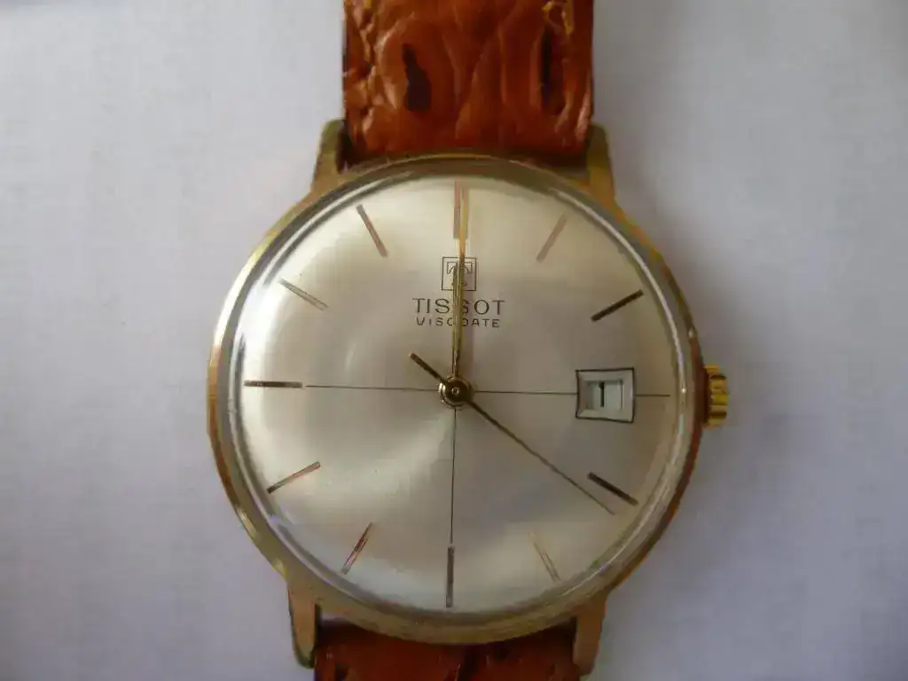

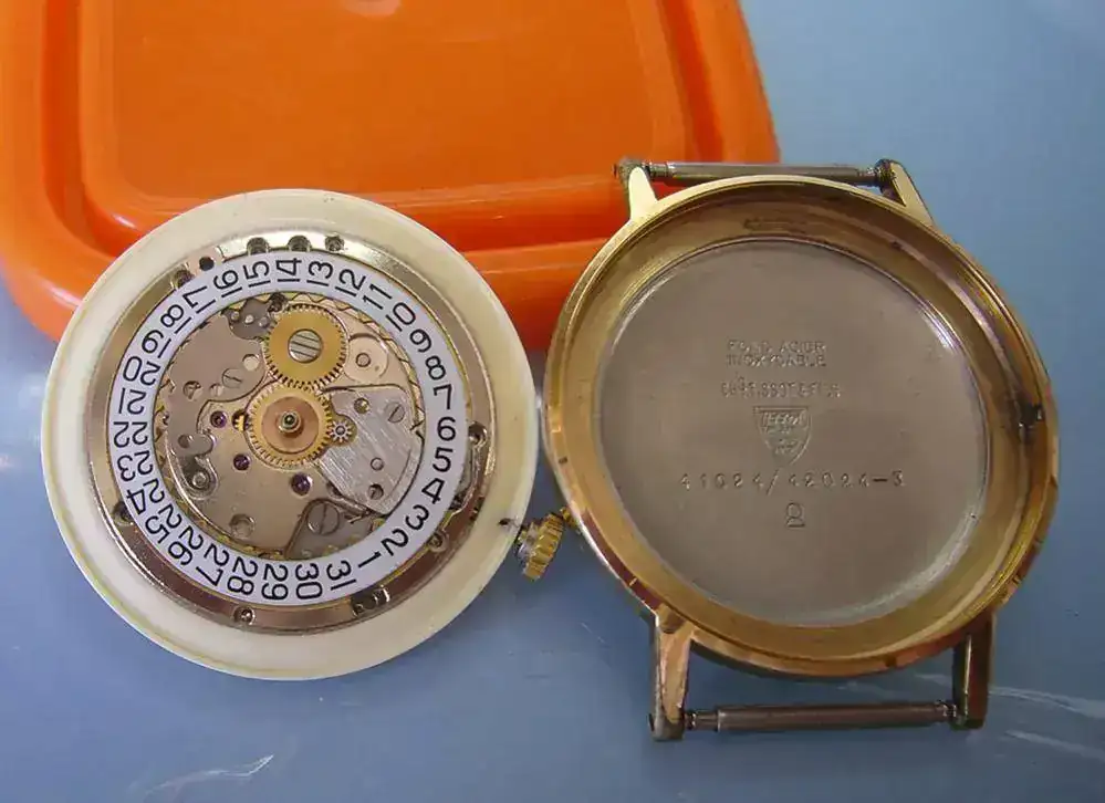

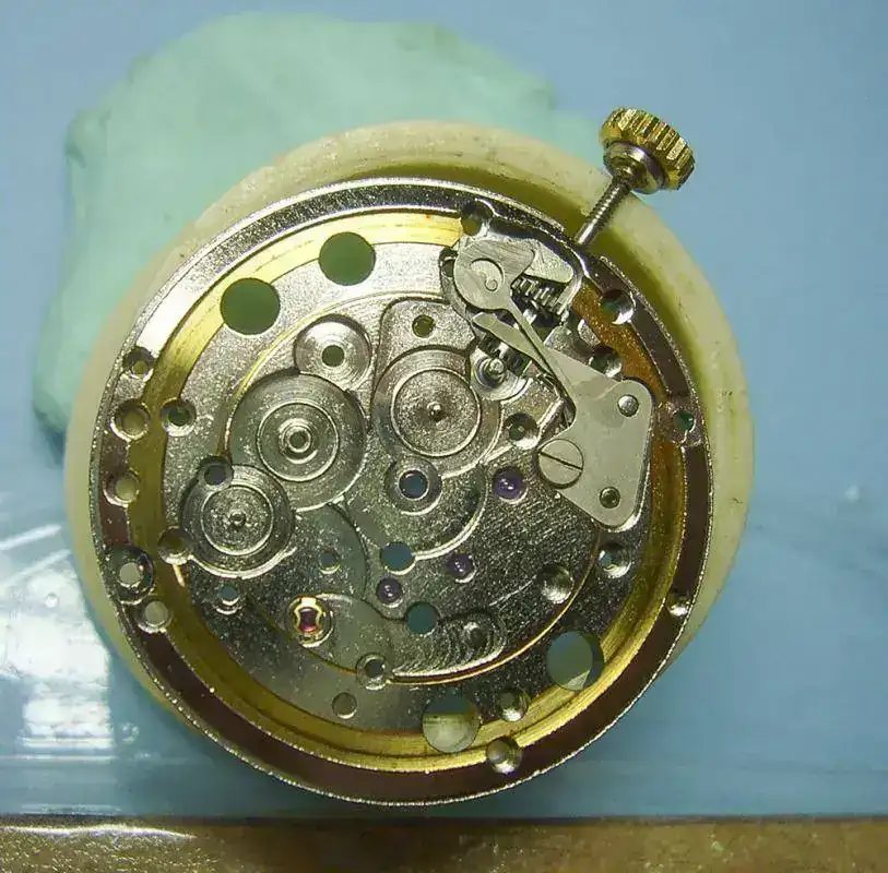

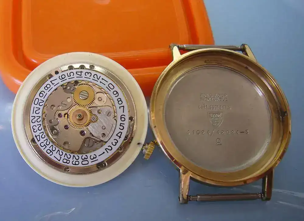

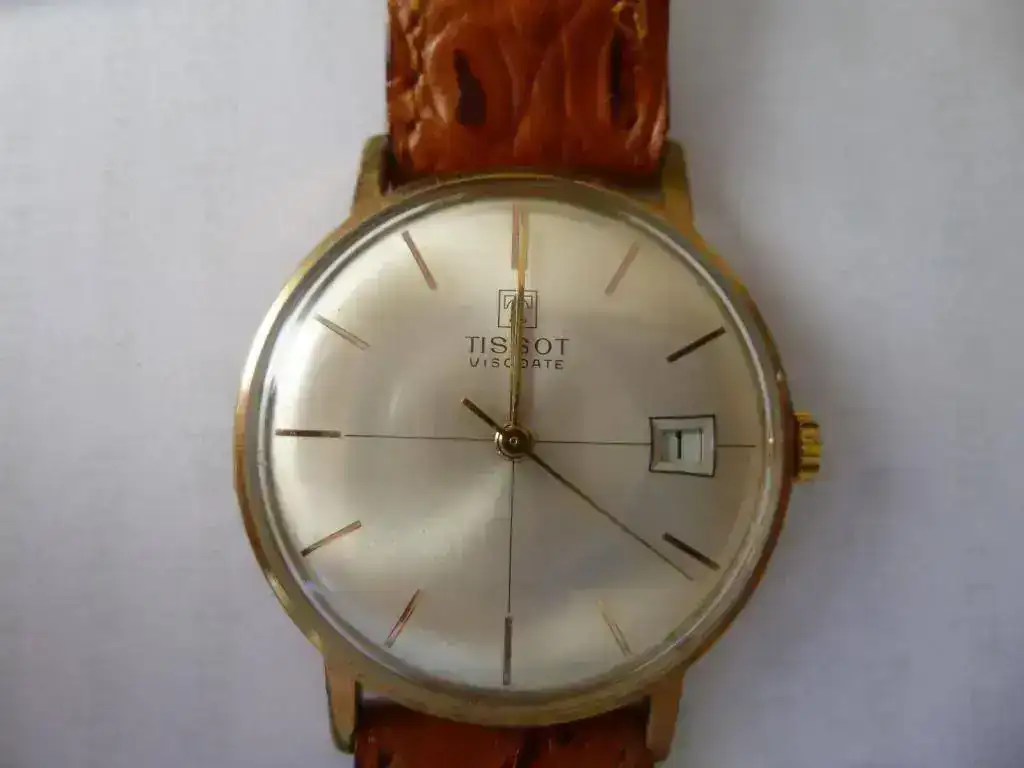

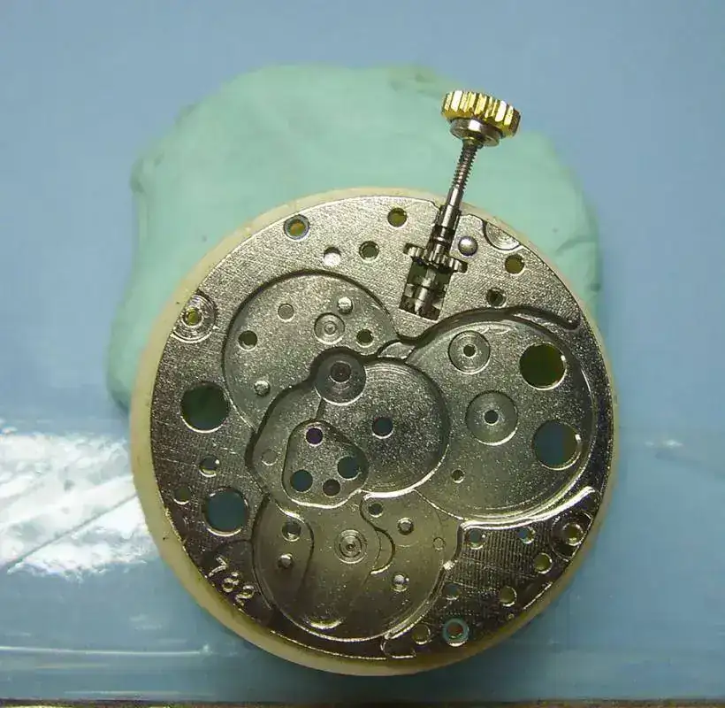

Este último recibido, un 782 con caja casi monobloc (digo casi porque el fondo es de acero pero está incrustado en la caja a mala idea y no se puede sacar sin la llave adecuada que supongo que sólo la tendrán los SAT), está como nuevo por dentro: sin marcas de relojeros, sin marcas en los tornillos, casi sin suciedad salvo bolitas negras de aceite reseco y pocas (ha salido el heptano casi limpio, de hecho lo he guardado en bote aparte para limpiar barriletes, etc.) y es que ese cierre hermético ha dado sus frutos. En la foto 3 se aprecia que hay dos desgastes del dorado por el uso pero no ha desaparecido todavía nada del material de base (supongo que latón) por lo que ahora es el momento de dorar de nuevo la caja. Mañana va para el dorador. Por sus acabados se ve que se quiso hacer un reloj de calidad, la esfera es una maravilla.

Pana estas vuelto un corredor de alta gama , felicitaciones....
Esa esfera es de las que a algunos........se nos ha ido la pinza por los Vintage.
Está preciosa.
Creo que lo vas a disfrutar.
Felicitaciones amigo. Está precioso.
Sus señales de uso demuestran que Tissot es tremenda máquina.
He leído muchas veces, que estas cajas preservan el valioso mecanismo de esas incursiones inexpertas tan dañinas.
Seguro será uno de tus preferidos.
Que lo disfrutes, y Felicitaciones otra vez ...

Precioso y en fantástico estado este Visodate; seguro que te queda genial en la muñeca. Entonces, ¿te apunto al club de tissotistas?:D

Me alegra un montón que os guste porque a mi también me tiene embobao ..... y cuando mañana recoja la caja recien dorada y lo termine de montar (en las fotos ya está limpio) uuuuufffff, la releche.

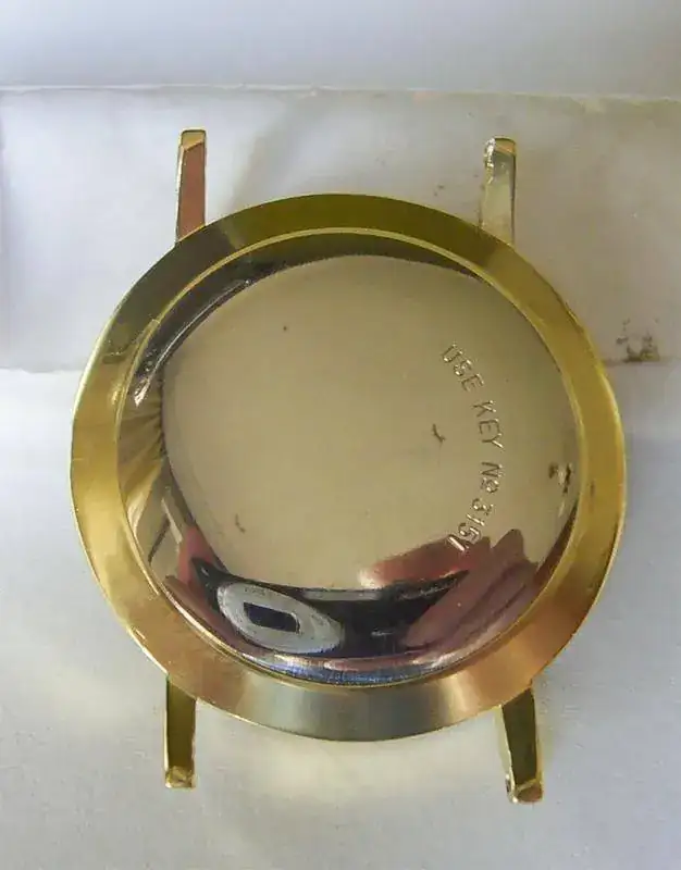

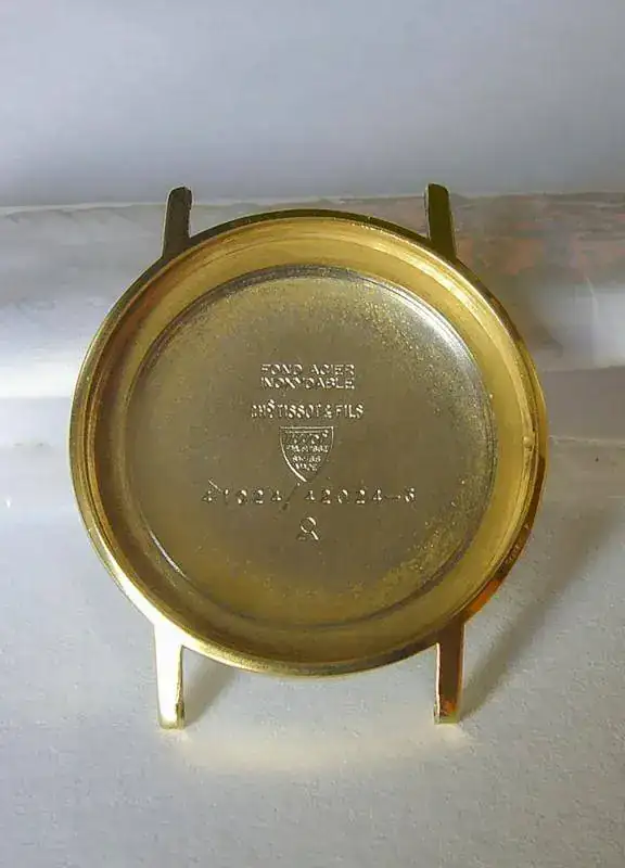

Pues mira como ha quedado la caja
ahora estgoy comprobando la marcha y, si va bien, a cerrarlo que el jodío se abre por el cristal y no es cuestión de abrir y cerrar mucho. Mejor esperar a que "ande" bien y luego encajarlo.
La caja ha quedado formidable ¡¡¡ bellísima !!! Pero lúcelo en la muñeca, manolo, que te quedan guapísimos....
