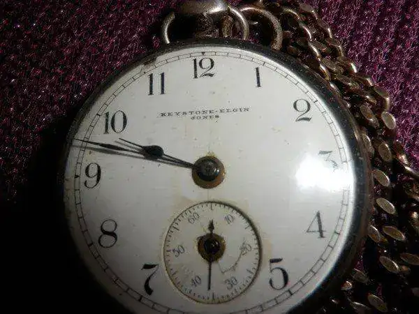

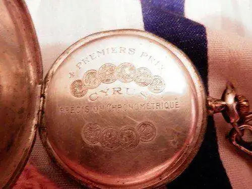

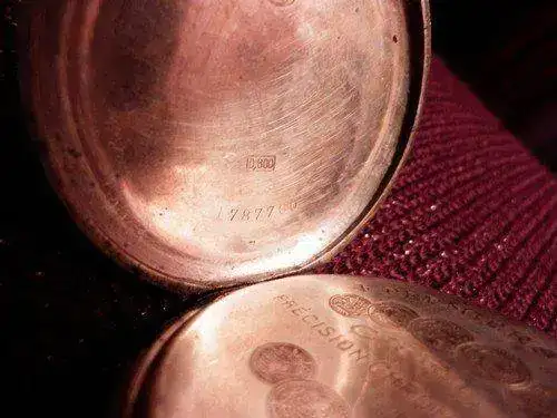

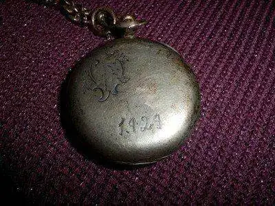

Hace años que tengo este reloj (heredado de mi padre) y nunca le había prestado atención. La verdad es que está bastante sucio y necesita una limpieza de un profesional (creo..!). Lo que no he podido encontrar es referencias a esta marca o a este reloj en internet. Los he encontrado parecidos pero no con ese nombre en la esfera "Keystone - Elgin Jones". Lo de la fecha que viene marcada por detrás... ni idea y el dibujo que tiene en la parte superior... tampoco. Al abrir la tapa trasera se pueden ver grabadas una serie de "medallas?" y la leyenda: "4 Premiers Prix CYRUS Précision Chronométrique"; en la parte inferior de la contratapa un número bajo el rectángulo de 0,800 (que me imagino es aleación de metales); el número es 1787700; y en la parte superior de esa misma contratapa un contraste que no acabo de ver bien.

Buenos días, AntonioV:
Entiendo que Keystone se refiere a la caja del reloj. En las primeras décadas del siglo XX, J. Boss Keystone fabricaba cajas finas de oro y plata para la empresa Elgin, que elaboraba movimientos de reloj de calidad en la ciudad de Elgin, Illinois, USA.
No tengo idea de a qué se refiere lo de "Jones". Elgin marcaba sus relojes como Elgin National Watch Co., Elgin Watch Co. o simplemente Elgin, así que "Jones" podría ser un modelo particular de reloj Elgin, pero esto sólo podría decirlo con certeza un especialista.
Es un buen reloj. Tengo un Elgin de 1889 que todavía marcha bien. Claro que vale la pena que hagas revisar y limpiar tu Elgin. ¡Y disfrutarlo!

Por las fotos que enseñas y emho la caja del reloj y el dial pertenecieron a dos relojes distintos, uno suizo y otro americano. Si abres el guardapolvo (la tapa con las medallas) podrás ver qué movimiento lleva. Existió un pequeño fabricante de relojes Keystone que fue absorbido por Hamilton a finales del XIX, pero no he leído nada sobre movimientos Keystone Elgin. Ah, el número grabado en el interior de la tapa es la aleación de plata. Sin ver el movimiento, poco más puedo decirte.

La fecha grabada en la tapa posterior, 1.929, no es de fábrica. Podría ser el año en la que alguien regaló el reloj al primer propietario, o en la que este lo compró. Pero no grabó sus iniciales en el escudete o cartela (el dibujito grabado más arriba, a la izquierda, en la misma tapa), así que tal vez recordase algo diferente a su propietario. Es una fecha que pertenece a la vida pública del reloj, por así decirlo.
En algún momento el reloj ha sido reparado. Esto puede saberse porque la esferita del segundero quedó mal centrada (en línea con el eje del reloj debería estar el número 60 de la esfera de los segundos).
Las cuatro medallas de Primeros Premios CYRUS de Precisión Cronométrica tienen aquí su explicación. La precisión cronométrica era muy importante en esa época, dado el creciente interés por las competencias deportivas y la necesidad de llegar a tiempo para tomar el tren o para llegar al trabajo y marcar la tarjeta en el cronómetro de la fábrica o de la oficina. Conquistado el segundo, la vida laboral dejó de estar regida por las campanas del pueblo y fue cronometrada con tanta precisión como las carreras de caballos. Supongo que el Premio CYRUS sea el mismo que se otorga en Mónaco.
Como dices, el número 0,800 se refiere a la aleación de plata de la caja del reloj: 800 partes de plata por cada 1.000 partes de metal. Era considerada plata baja en un mundo en el que circulaban dólares de plata fina. Creo que las últimas monedas de plata que circularon en el mundo fueron las de las Antillas Holandesas y las de Venezuela, en los años 70 del siglo pasado (si mal no recuerdo). Para entonces, la plata pasó a ser utilizada, en el uso diario, solamente en joyería.
No sé si el número 1787700 sea el número de serie de la caja. Tal vez tresenraya nos pueda sacar de dudas. Si la caja es Keystone, la marca que no acabas de ver bien podría ser el sello de Keystone. En este caso, verías el texto KEYSTONE enmarcado en una especie de cinta dispuesta en arco y debajo un monograma compuesto con las letras CO, en el que la C envuelve la O dentro de un marco que parece la silueta de un pote tapado con un corcho. Si lo puedes fotografiar nítidamente, se podría identificar.

Se me quedó esta pregunta entre el tintero, tresenraya: ¿La caja sería de un reloj de marca Cyrus, reciclada para albergar el Keystone-Elgin / Jones?
No sé nada de la marca Cyrus, pero encontré un mensaje al foro enviado en 18/08/2009 por Bernaldo en el que preguntaba por dos relojes de su propiedad, un Longines y un Cyrus, que Julio Relojes estimó, en 04/02/2011, como de fines del siglo XIX (el Longines) y principios del siglo XX (el Cyrus).
Tenía la impresión de que Cyrus era una marca mucho más moderna. La ignorancia es enorme y atrevida pero por suerte siempre se aprende algo nuevo...
Hola Jaime, al principio pensé que era una caja de Cyrus reciclada para albergar un movimiento Keystone-Elgin/Jones (sea eso lo que sea), efectivamente, pero después de que llamaste la atención sobre el ligero desajuste del segundero se me ocurrió que tal vez todo el reloj, caja y maquinaria, fuera Cyrus excepto la esfera; y que el desajuste viniera forzado precisamente por la necesidad de ajustarla a un movimiento que no fuera el suyo.

He conseguido distinguir el contraste que hay en la contratapa y no es el sello de Keystone ... pone CYRUS GT.
