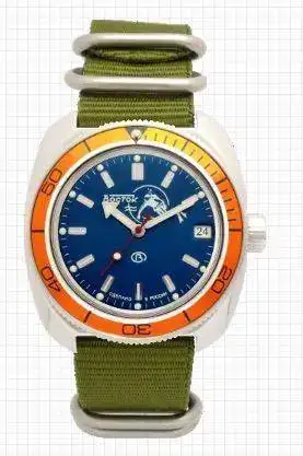

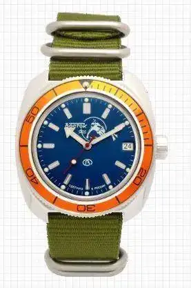

Ahorita traigo este proyecto en mente y lo tengo que conseguir:
Lo venden así tal cual en una página, pero quiero el dial viejito y otra correa de calidad, por lo tanto lo tendré que hacer yo :D
Dial: Apenas ando en busca del dial, que es el más difícil, ya que tiene que ser el dial viejito, no el Aquamarina nuevo. Llevo unos 2 meses tras de él. Ahorita he visto un reloj en venta pero está en 90 euros, se me hace algo caro la verdad, por mucho que sea el dial viejito. Si alguien quiere vender el suyo, ya saben con quien!
Caja: pues me gusta mucho la 710, ya tengo 2 y una tercera, no sé, no caería mal.
Correa: tengo vistas las Blushark que dicen que son excelente, a ver que tal, sería esta:
Bisel: ahí me entra una duda, siempre he escuchado que venden unos adaptadores para que le queden los del Seiko 007-009, alguien me podría recomendar un vendedor, he escuchado de un tal Boris, son los más recomendados?
He visto estos especiales para Vostok, pero no me queda claro si es el bisel ese compatible con los Seiko o es uno especial del Vostok, es en color naranja que busco, pero se me va de precio según yo, casi 50 dólares bisel e insert:
La otra es comprarme el adaptador del tal "Boris" y buscar un insert naranja para el adaptador Seiko
El adaptador del tal Boris:
No me queda claro si este es el que busco.
Y un insert naranja para Seiko y el adaptador:
Alguna página recomendada? o vendedor que tenga inserts de buena calidad por favor? Existen cerámicos naranjas?
Estaba buscando unas tapas trasera con cristal para ponerle, me recomiendan las mismas de Meranom? O hay algo de mejor calidad?
Les agradezco la ayuda, saludos!
Ver el archivos adjunto 445917

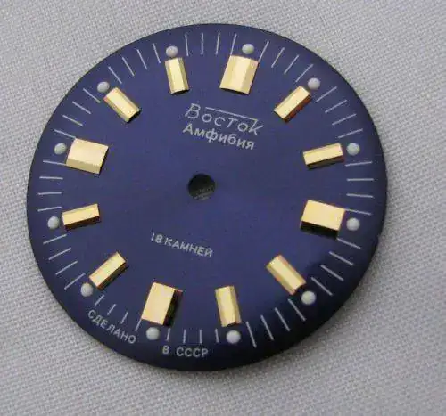

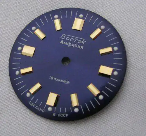

¿Te refieres a este dial sin datario? ;-)
Ver el archivos adjunto 445978
Es muy bonito ese dial también compañero, aunque me refería al dial del scuba dude en azuul, el modelo anterior.
