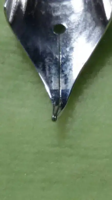

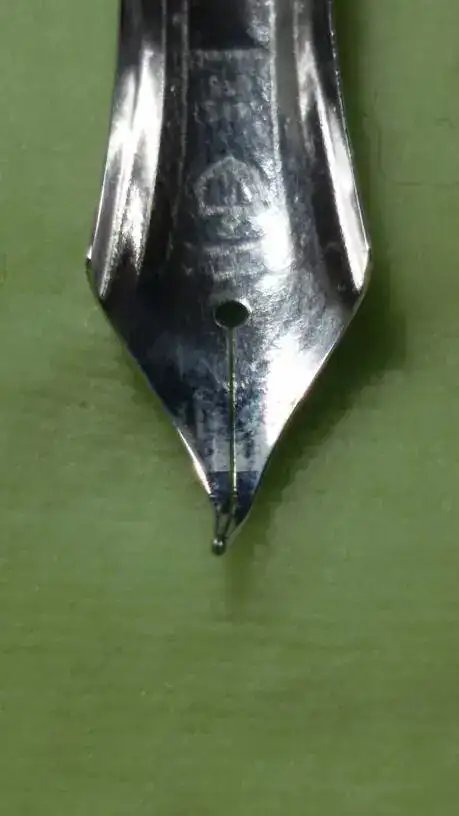

Estoy de luto. Se me cayó de punta madre la Sailor 1911

No sé, Ángel, parece que entre las posibilidades que baraja bonancina no entra ni por asomo meter mano en el plumín. Tal vez el mejor consejo es que lo lleve a que se lo reparen. A veces es mejor pagar que penar. Y si algo sale mal, puedes sentirte responsable. Esa ligera desviación no es importante, por cierto. Creo que si lo coges tú, diez minutos.
Eso no es nada, una de mis Parquer le pasó lo mismo, pero bastante más curvado, lo puse derecho apoyando en varios papeles y empujando ligeramente con el dedo. Si no te ves capaz, en cualquier taller de reparación que te han comentado te lo van a dejar "niquelado", es decir, ¡¡Perfecto!!

Estoy pensando en eso, pero como se ha torcido hacia un lado también, el panorama es más complicado. Ya he planchado una pluma antes, pero sólo se había torcido hacia abajo.
Trata de enderezarlo tu mismo. Desmóntalo, y con los dedos y las uñas trata de dejarlo como estaba poco a poco. Yo lo he tenido que hacer alguna vez y me ha quedado bastante bien. Al final, lo apoyas en un periódico (por el grosor) y le pasas suavemente la uña para terminatr de enderezarlo. El oro es muy maleable.
Lo que no se es si me he explicado...
Creo recordar que alguien ha comentado de un accidente similar al mío y que su "concord" quedó escribiendo bien y suave. Si este fuera mi caso, no me molestaría que quede con esa forma, pero el tema es que no escribe.

Algo de calor puede ser útil? Como un poco de aire caliente de un secador de cabello? Este es mi plan "B", si no consigo un taller, pero no descarto la idea de probar.
Yo sigo insistiendo, a riesgo de ser pesado. No hay más que una curvatura limpia. La mejor de las desgracias, dentro de lo malo. Si eres capaz de desmontar el plumín, es sencillo dejarlo como nuevo. Si tienes, en cambio, que hacerlo sobre el alimentador, es mucho más delicado, por el riesgo de deformación de dicho alimentador, o de que desajustes la unión plumín /alimentador. Pero si usas los dedos con mucha paciencia, lo dejas nuevo en una tarde. No es un plumín de acero. Es oro y lo vas llevando a su forma original poco a poco. Una precaución que no te dije antes: que enderezar la punta no te lleve a deformar la parte posterior. De verdad, es sencillo.

Por las fotos se ve que se ha curvado hacia abajo pero también un poco hacia la derecha.
Eso lo complica un poco más porque hay que enderezarlo en un determinado ángulo, pero teniendo en cuenta eso, es fácil enderezarlo usando los dedos, uñas y un mártir de madera donde apoyar la punta de los iridos al enderezar.

Primer avance: He desmontado todo.
Primer complicación: La torcedura horizontal me asusta. Me temo arruinarla más de lo que está. La trabajaré un poco con calma y veré cómo responde.
