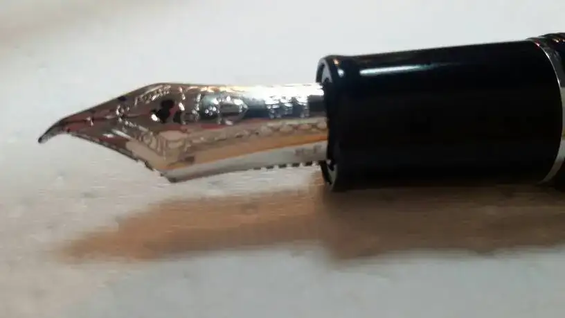

Malas noches para mí, pero muy buenas para ustedes:

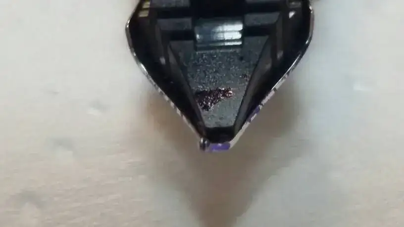

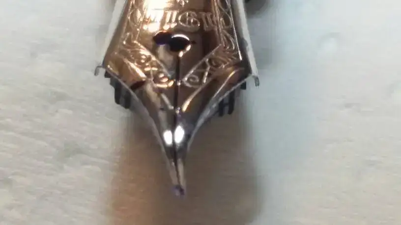

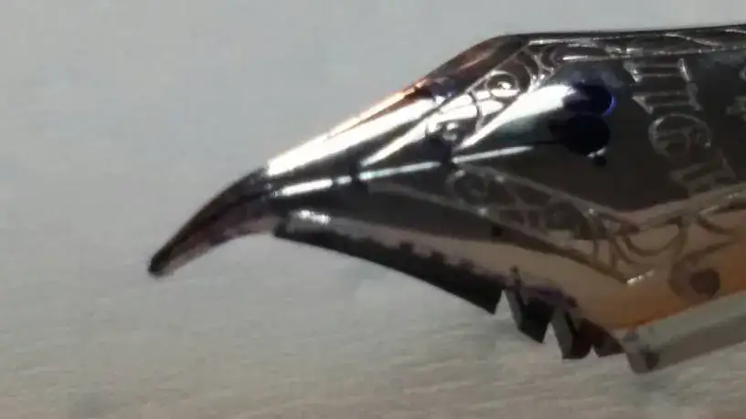

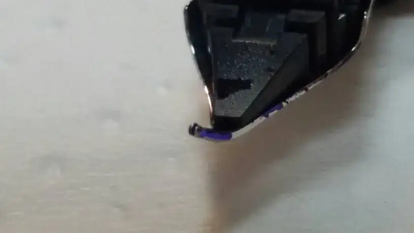

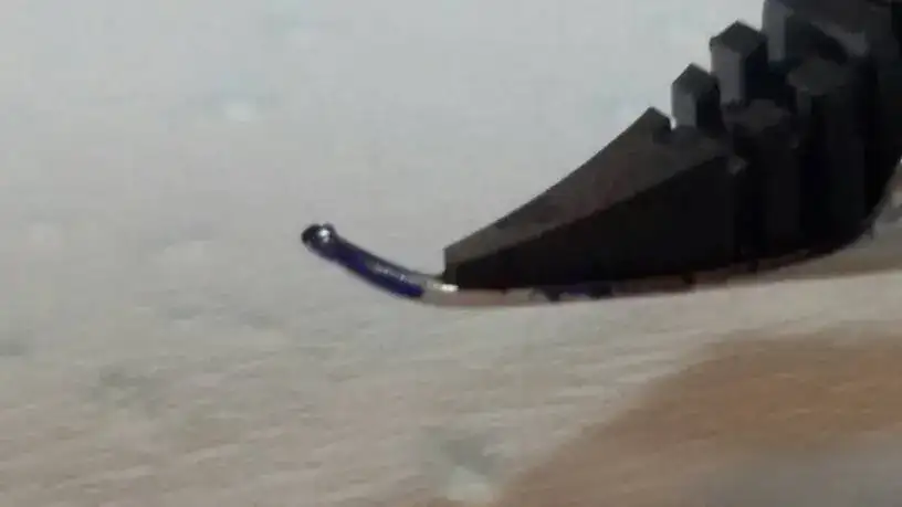

Eso mismo. Se me cayó de punta la Sailor 1911 y se torció bien feo.
Más tarde edito y agrego fotos para que me den alguna sugerencia de planchado, ya que no conozco ningún lugar de confianza por mi ciudad. O, si al ver las fotos lo creen así, me recomienden no tocarla y esperar a dar algún día con un buen taller.
También les consulto si saben si es posible comprar una pluma de repuesto para este modelo.
Recuerden que vivo en Argentina, así no me recomiendan talleres en España.
Si alguien tiene un contacto de Ariel Kullock me vendría bien. Yo lo vengo buscando hace años y nunca dí con él.
Muchas gracias desde ya.
Uff! Qué mal momento, lo siento mucho! Aquí en este foro hay muchos expertos, y si pones fotos, seguro que alguien te aconsejará, viendo el estado del plumín. Puedes escribir con ella, o a quedado temporalmente inutilizable?

Hice muy pocas pruebas pero de momento no escribe.
Enviado desde mi SM-G710 mediante Tapatalk
Sailor no vende plumines de repuesto. Seguro que habrá un taller en tu ciudad que lo pueda enderezar pero si no siempre puedes armarte de paciencia y enviarlo a USA y de paso que lo pongan a tu gusto.

Trata de enderezarlo tu mismo. Desmóntalo, y con los dedos y las uñas trata de dejarlo como estaba poco a poco. Yo lo he tenido que hacer alguna vez y me ha quedado bastante bien. Al final, lo apoyas en un periódico (por el grosor) y le pasas suavemente la uña para terminatr de enderezarlo. El oro es muy maleable.

¿Sabes desmontar el plumín? La deformación es limpia y enderecharlo debe ser posible, hasta el punto de que no parezca que ha ocurrido nada. Incluso sin desmontarlo, pero es más delicado. La herramienta, los dedos. Muy muy muy despacio. Ánimo, que tú puedes.

Yo sigo insistiendo, a riesgo de ser pesado. No hay más que una curvatura limpia. La mejor de las desgracias, dentro de lo malo. Si eres capaz de desmontar el plumín, es sencillo dejarlo como nuevo. Si tienes, en cambio, que hacerlo sobre el alimentador, es mucho más delicado, por el riesgo de deformación de dicho alimentador, o de que desajustes la unión plumín /alimentador. Pero si usas los dedos con mucha paciencia, lo dejas nuevo en una tarde. No es un plumín de acero. Es oro y lo vas llevando a su forma original poco a poco. Una precaución que no te dije antes: que enderezar la punta no te lleve a deformar la parte posterior. De verdad, es sencillo.

El plumín de la 1911 sale fácilmente, yo intentaría enderezarlo.

Siento el disgusto que te has tenido que llevar, pero estate tranquilo que es reparable. A mí me ha pasado dos veces, en ambas ocasiones se dobló uno de los gavilanes de las plumas al caer éstas al suelo y fueron fácilmente vueltos a su estado original y las plumas siguieron escribiendo igual de bien.
Saludos y suerte
Por las fotos se ve que se ha curvado hacia abajo pero también un poco hacia la derecha.
Eso lo complica un poco más porque hay que enderezarlo en un determinado ángulo, pero teniendo en cuenta eso, es fácil enderezarlo usando los dedos, uñas y un mártir de madera donde apoyar la punta de los iridos al enderezar.
