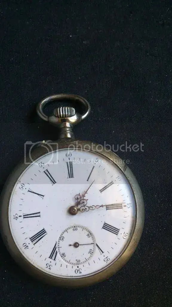

¿Que será ésto? Ninguna referencia a su procedencia, número de rubíes,
fabricante, nada de nada. Dada mi absoluta ignorancia en el el tema ¿Alguien podría decirme algo al respecto? Decir que el reloj funciona, aunque no se a que A/h (muy despacio en comparación con mis vintage, y no hablo de los ultra-chron) y no hay manera de ponerlo en hora pues la tija está trabada/bloqueada y temo forzar en exceso (tendrá que ir a la enfermería si es que merece la pena)
Gracias por leer y a ver si alguien aporta alguna luz al respecto
Ruego al señor moderador de traslado al hilo al foro que le corresponde -RELOJES DE BOLSILLO-, que el que suscribe erró al teclear. Disculpas

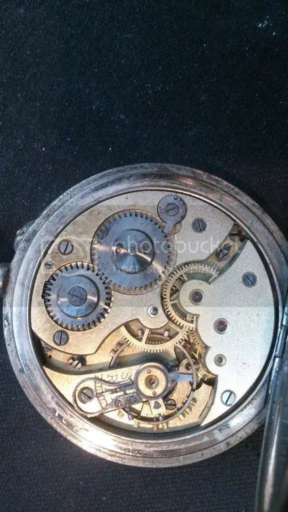

Luis, dinos el diametro de solo el calibre, repìto solo de la máquina.
El diámetro es de 39.5 mm. La única referencia que le veo en una minúscula M en la máquina, que desconozco que querrá decir. Me da la impresión que la caja no es la original, aunque con el diámetro perfecto para que la máquina encaje sin holguras ni necesidad de bata alguna (lo digo porque el botoncito o pulsador al lado de la corona, que sirve para abrir la tapa trasera no es operativo y ademas, como ya comenté, no se puede sacar la corona para poner en hora, tal vez porque el cuello sea demasiado largo, no se). Creo que tiene espiral breguet y volante bimetálico, pero bueno, espero el buen criterio de los foreros que dominais este tema, porque lo compré más que nada por tener un reloj de bolsillo.
39.5 mm. son 17.5'''. He mirado en Ranfft esta medida y no he encontrado nada. A ver si con suerte aparece el forero eri231 o algún otro experto y nos ilumina. A mi estos puentes me han gustado.
Bueno pues hemos hecho lo mismo. Yo tambien acabo de echar mano de Ranfft pero lo mismo, nada de nada. Creo hay una página que se llama Mikrolisk que es como Ranfft para los relojes de bolsillo; tendré que investigar por ahy a ver, pero es que no se nada de ella ni como se entra. Gracias en cualquier caso por tu colaboración.
Mikrolisk es para encontrar los registros de las marcas. Yo solo la uso para esto. No para identificar calibres. Es facil, aunque esté en aleman.
Hola Luis, buenas tardes.
Sobre el calibre que monta ese reloj, ya buscaremos con paciencia. Mi apunte de ahora es que creo que partes de premisas erróneas sobre el botoncito y que no sale la tija.
Si la caja fuese la suya, ese botoncito no sirve para abrir la tapa trasera. Sirve para presionarlo y poner en hora el reloj. Es de los llamados de puesta en hora por uñero. O eso creo.
Y el calibre no tiene mala pinta: espiral breguet, cuello de cisne, volante compensado, etc. No debe ser malo, no.
Efectivamente, con la uña aprietas el botón y ya, girando la corona, podrás mover las agujas y ponerlo en hora.
¡¡Bingo!! Efectivamente, con lo del botoncito se pone en hora GRACIAS BITO Y GRACIAS ALFONSO61. Como ya dije, mi ignorancia es supina en esto de los relojes de bolsillo (y de los otros poco menos, en fin...) Otro que tuve la hora se cambiaba sacando la corona, por eso mi confusión. ¿Ese detalle podría darnos una referencia sobre su datación?

es un Langendorf (Lanco) calibre 16 , 19 líneas ,referencia 1951. La M indica que el movimiento estaba preparado para una caja de metal.
un saludo enrico
Hola Enrico, me ha sorprendido mucho eso: La M indica que para caja de metal.
Qué quieres decir con eso? Que no estaba destinado a cajas de metales nobles?
No entiendo eso a qué se puede deber.

las cajas de plata o de oro tienen una estructura diferente de los de metal, por lo que los movimientos se preparan para el caso de que tendrán.
M Metal, A Plata , O oro
un saludo enrico
un saludo enrico

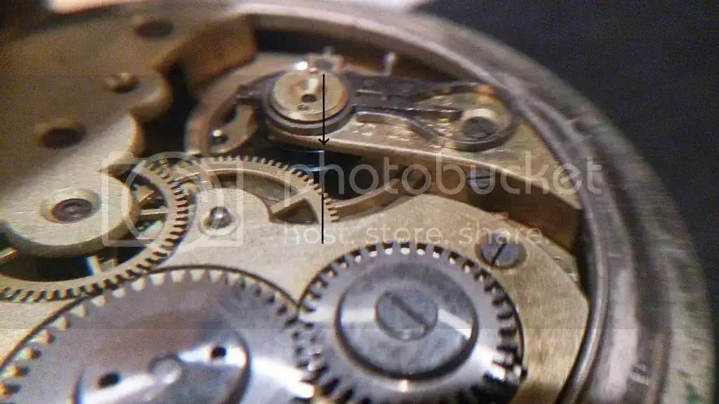

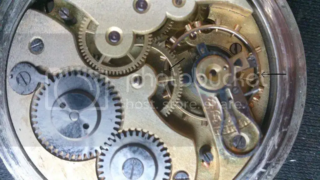

Bueno, como lo prometido es deuda y para que me aclareis y aleccioneis algo más, las fotos del detalle de lo que yo supongo es una espiral tipo o sistema Breguet por la vuelta última, por encima de todas las otras.
Y el volante que supongo bimetálico, ¿por los 2 cortes que tiene?
Gracias nuevamente y saludos
El volante bimetálico es el que está formado por dos aros concéntricos de materiales distintos. No tienen que estar necesariamente partidos. El que estén partidos es para que, en caso de dilatación o contracción no cambie la geometría (o eso creo).
