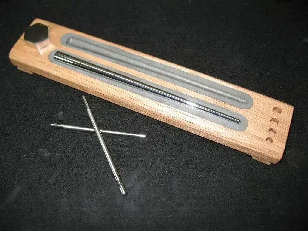

Serenite, lo he estado buscando hace tiempo, pero el tercer bloque que pones, el de acero, cuesta encontrarlo y vale mas de 300 $, ahora..., es como una escultura. Lo que no entiendo es la utilidad de la serie de agujeros.(como siga así voy a tener mas cachivaches que un servicio técnico).

A ver, alma cándida, para que pueden ser los bujeros?
Para sacar el conjunto plumín-alimentador de la boquilla con un botador, si?

Vale mas de $300 porque se hicieron muy pocos y a mano, el pulido es excepcional llevado al extremo, los agujeros es porque tambien es un knock out block, como tu dices es una "escultura"

No lo tengo Javier, es una herramienta que no la venden hay que fabricarsela o esperar que alguien te la venda y pagar mas de $300 por las que se hicieron (la tercera foto), la ultima foto es un manualillo para fabricarse uno.
Siento no poder ayudarte, lo poco que he podido encontrar dice que no se aplica calor solo presion
