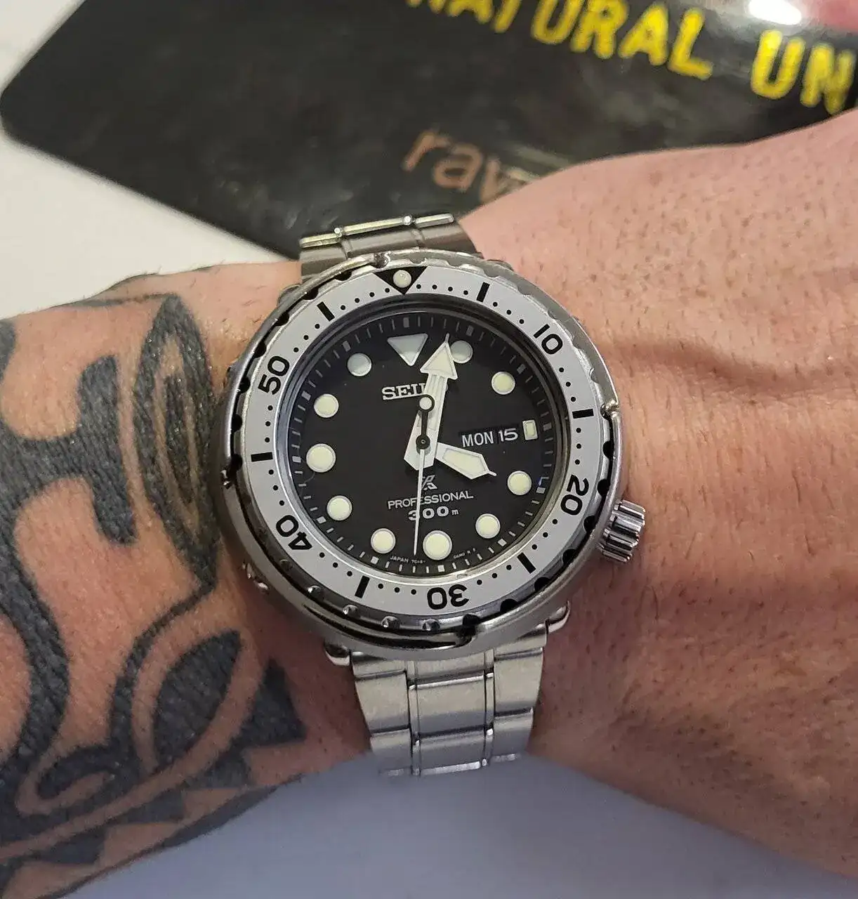

El caso es que me gustan mucho los Tuna. Tengo dos Seiko 300m, uno con insert negro y otro insert acero, y he tenido seis o siete copias, u homenajes como quieran, de Addiesdive, Steeldive, San Martin y un King Tuna del foro vecino, para hacerles mods con los inserts. Al final me quede con los Seiko solamente
Hace unos días colgué una foto de uno de los Seiko Tuna con uno de los insert que más me gustan, superpuesto en el reloj

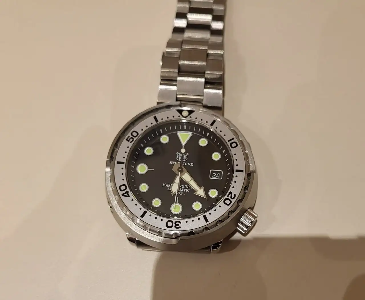

El tema es que para no marear a estos dos relojes, decidí ir a por un Steeldive Tuna y hacerle el mod. Lo preferí al Addiesdive por el fechador negro, aunque también he de decir, que siendo calidades similares, el nombre Addiesdive me tira menos. Además, ninguna de las dos marcas es muy buena en la transparencia del cristal, por mucho zafiro y AR que pueda llevar. Solo con ponerlos al lado de un Seiko tortuga con hardlex, la diferencia de transparencia del cristal es muy, muy notoria

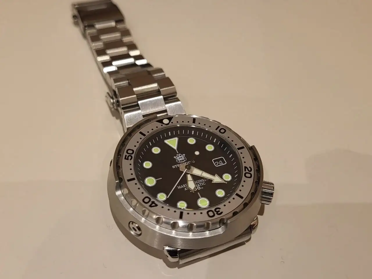

Hoy he recibido el reloj, parece con una marcha muy buena. Cambio de insert y así ha quedado
Sólo tiene un problema, los chinos, cómo hacen muchas veces, tanto en ropa, cómo en menaje etc etc y cómo no, en relojes, varian cosas y se quedan tan anchos. En este caso, han cambiado los indices blancos de antaño, por esta bazofia verdosa coloreada, que da un aspecto de broma a todo el conjunto. Ahora estoy por buscar un dial con indices blancos y llevarlo a que me lo cambien
He estado mirando fotos en la sección de chinos, y parece que los últimos estan viniendo con los indices en color verde, cosa que antes eran blancos
A muchos les dará igual, a mi, nada más abrir la caja, me ha tocado la moral
Si alguien sabe cómo subsanarlo sin cambiar el dial, le agradecere el consejo

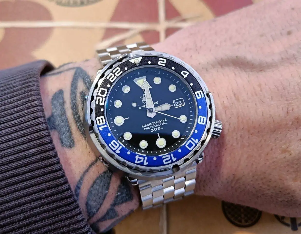

Podeis ver aquí un Steeldive al que le puse un insert batman, de los de antes. Los indices no son tan verdes!

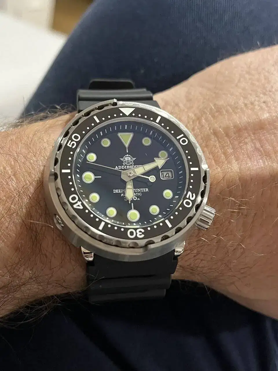

Hola ami me paso lo mismo con un Addiesdive los indices venían verdes no me gusto nada y opte por cambiar el dial no se si puedo poner la foto de como quedo pone seiko pero como es para mi uso estoy encantado de como a quedado

Pues lo siento, pero a mí me gustan esos índices verdes, además, me gustan este tipo de homenajes siempre y cuando tengan diferencias con el original, porque no me gusta hacerlo pasar por el original, sino porque es un homenaje resultón, funcional que va bien y está basado en un diseño bonito del original sin ser una fusilada total y absoluta del mismo.
Por cierto, no niego que estéticamente quede bien el bisel batman que le pusiste al Steedive, pero funcionalmente no tiene razón de ser, porque este reloj no lleva manecilla de 24 horas en su esfera, que entonces sí sería funcional como segundo huso horario.

Entiendo lo del bisel perfectamente, pero quedaba de muerte con el tipo de numeración ancha de ese tipo de bisel :)

Dial con indices blancos cambiado, ha sido la primera vez y no será la última por lo gratificante que me ha resultado
Las agujas es lo que más me ha costado, pero nada remarcable. En el primer intento ha quedado suelta la aguja horaria. En el segundo, ya han hecho un "clac" al presionar sobre la minutera, y ya sabía que estaban bien. Luego la segundera con la lupa, ajuste de altura de la misma y a volar
Así ha quedado. He tenido que lijar los pines porqué no encajaban, y usar la doble cara para fijar el dial. Lo único que ha quedado mínimamente descentrado es el chapter ring, pero eso no lo he tocado... :hmm:
