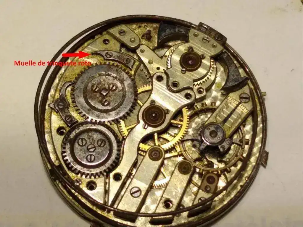

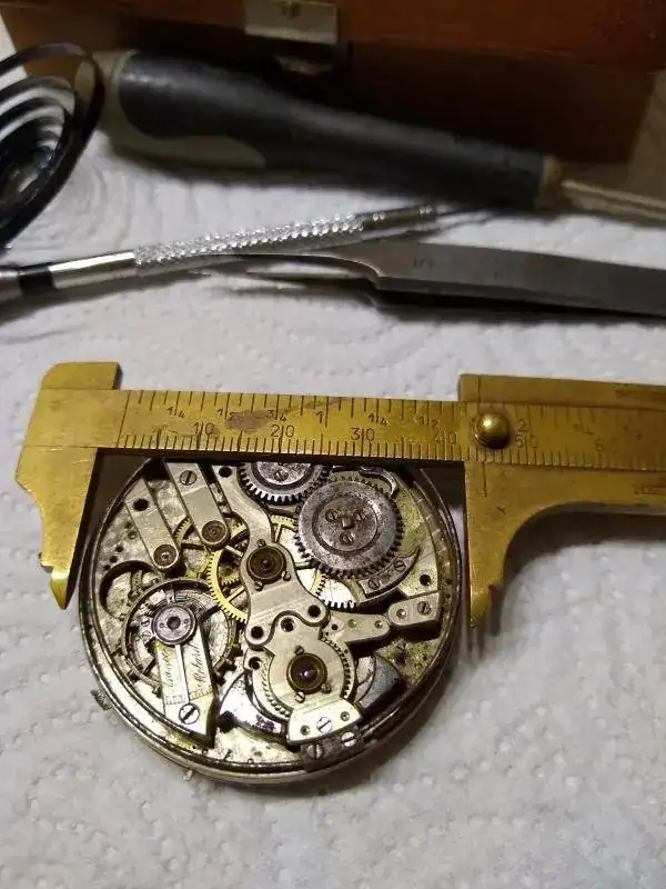

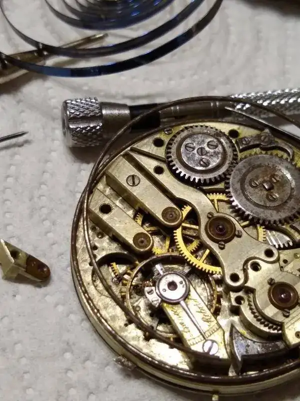

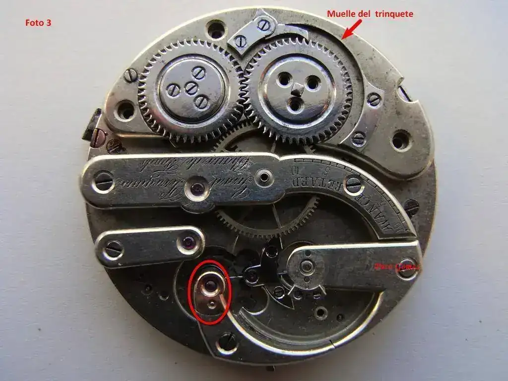

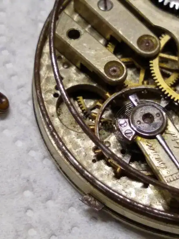

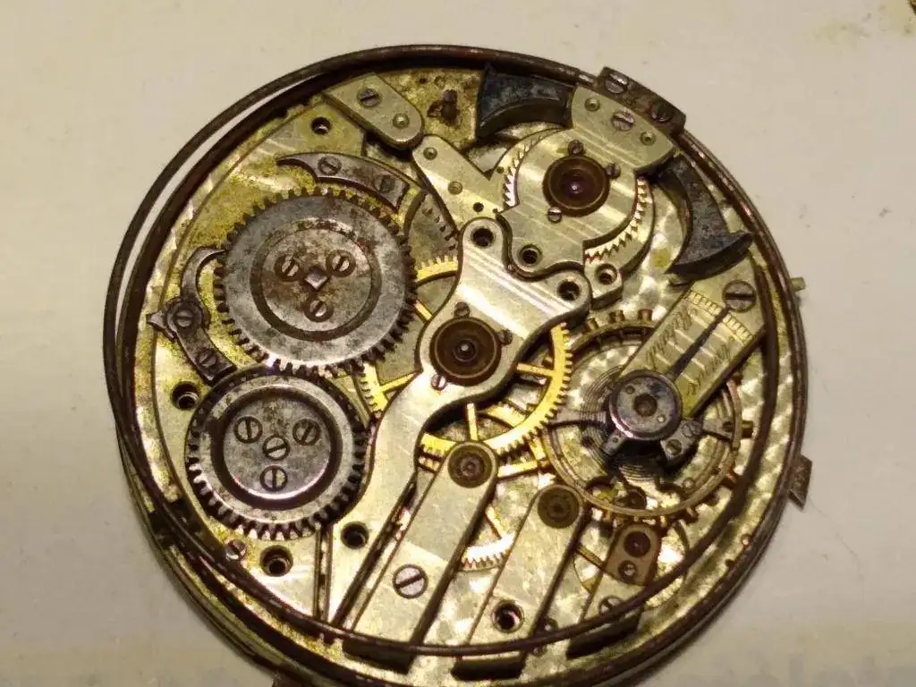

Buenas tardes chicos, podríais ayudarme con este esqueleto con sonería?
Le falta algo más que el barrilete y la tija?
Gracias. Parece francés, no?
no te puedo ayudar pero si felicitarte por ambas imágenes. Se agradecen.
Buen día CALATRAVA; SE NOTA QUE EL RTE. DE CRIQUET ESTÁ QUEBRADO.
USTED DICE QUE LE FALTA EL BARRILETE - ¿SERÁ PORQUE EL RTE. DE CRIQUET NO RETIENE EL BARRILETE??
PARA MI ES UNA ES UNA MÁQUINA FINA PORQUE SOLO LOS MUY FINOS LLEVAN LA ROCHE DE LA SONERÍA CON DIENTE DE LOBO Y ADEMÁS SERÍA SUIZA (es posible que lo haya fabricado LeCoultre).
CALATRAVA DISCULPE PERO ME ESTOY AYUDANDO SOLO CON MI MEMORIA (y la noto un poco CANSADA!!!).
Un saludo. Luis desde Argentina

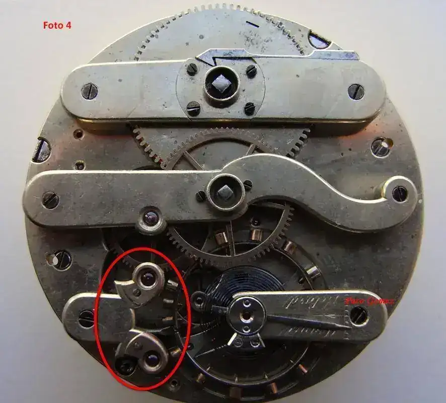

Buenos días.
A ver si te puedo orientar un poco.
En la foto que pones se ve claramente el muelle de trinquete roto, también faltan varios tornillos, te indico el muelle de trinquete:

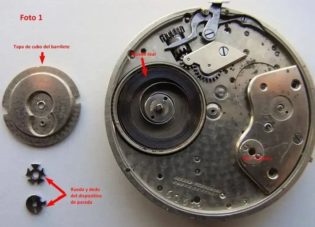

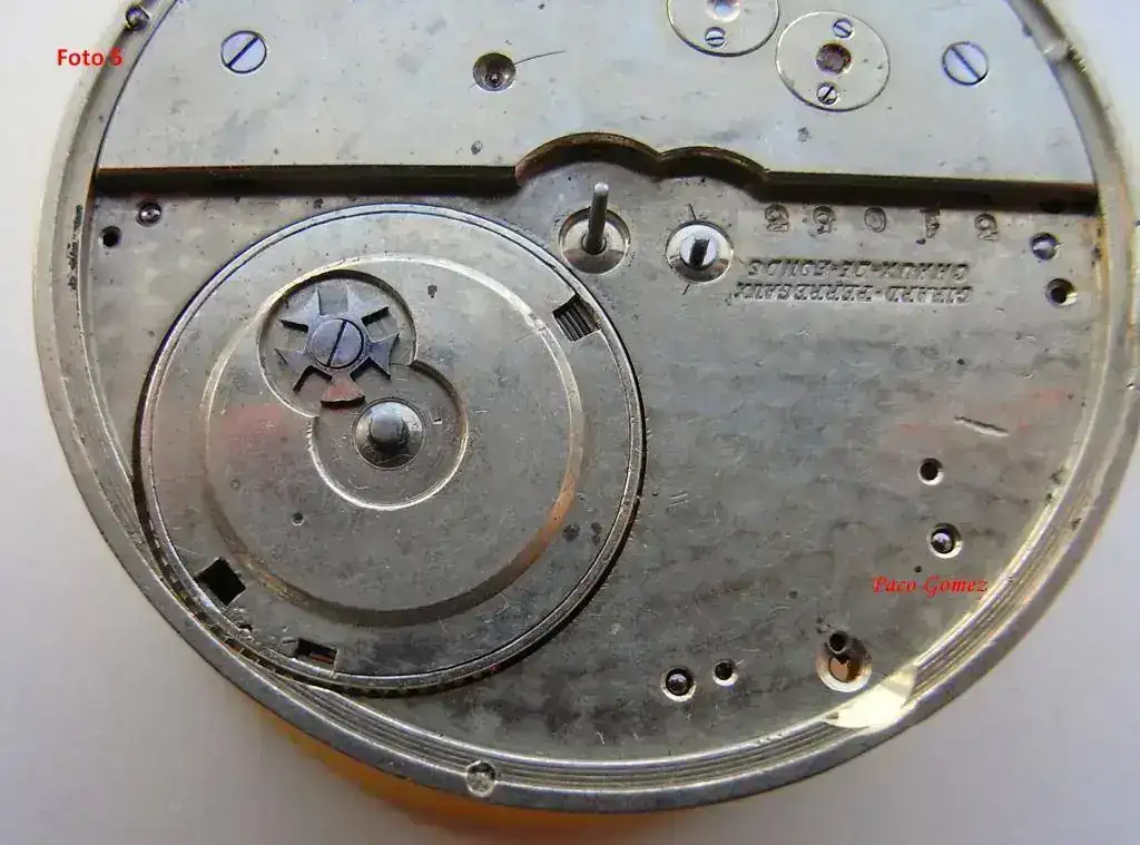

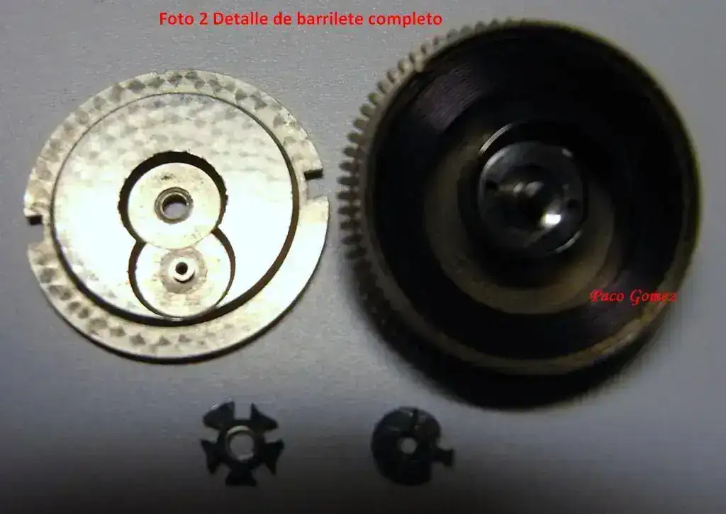

En la foto que pones por la parte del barrilete, EL CUBO Y EL EJE los tienes, te falta el muelle real, la tapa de cubo y la rueda y el dedo del dispositivo de parada, a continuación te lo detallo con dos maquinas GIRARD PERREGAUX con las que estoy ahora mismo.
Aparte decirte que les encuentro mucha similitud con tu maquina (ojo las mías no son de reloj con soneria), pongo las fotos:
En esta foto anterior y en la siguiente he rodeado los contrapivotes, como el que tu reloj tiene.
Bueno, no se si te habré aclarado algo o te habré liado mas.
No iras desencaminado para localizar la maquina con las marcas GIRARD PERREGAUX, PATEK PHILIPPE y como muy bien te dice D.Luis LECOULTRE.

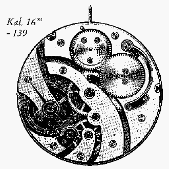

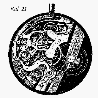

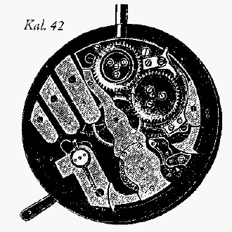

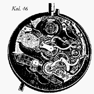

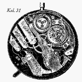

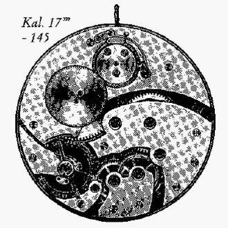

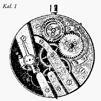

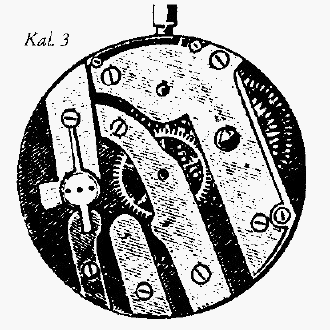

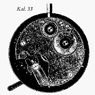

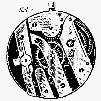

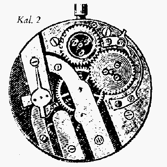

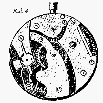

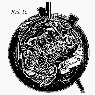

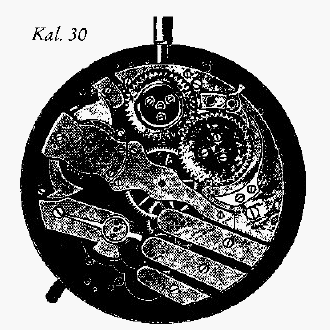

Pedro u otros expertos como Enrico, ver si este calibre es alguno de estos. Los hay de esta similitud.

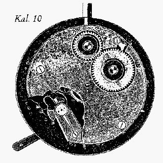

Liste der LeCoultre-Kaliber
LeCoultre Kaliber 1
Auch "Revolver-Kaliber" genannt. Meist mit Wolfsverzahnung, Ankerhemmung, sichtbares Gesperr. Werksgrößen von 6 bis 19 Linien.
LeCoultre Kaliber 2
Auch als "Demi Vue" oder "LeCoultre" bezeichnet. Zylinderhemmung, sichtbares Gesperr. Werksgrößen von 9 bis 13 Linien.
LeCoultre Kaliber 3
Werk mit Zylinderhemmung, sichtbarer Aufzug (Sperrad), mit oder ohne kleine Sekunde in Werksgrößen von 13 bis 19 Linien.
LeCoultre Kaliber 4
Werk mit charakteristischen geschwungenen Brücken und dem Beinamen "Ponts Serpentins". Die Werksform wurde durch ein französische Patent und ein schweizer Patent geschützt. Savonetten-Kaliber von 8 bis 12 Linien.

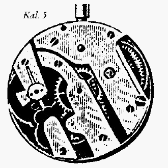

LeCoultre Kaliber 5
Ebenfalls "Revolver-Kaliber" genannt, in den Qualitäten Extrafine ohne kleiner Sekunde in den Größen 6-8''' und als Courante mit kleiner Sekunde in den Größen 9-19'''.
LeCoultre Kaliber 6
LeCoultre Kaliber 7
Mit sichtbarem Aufzug, kleine Sekunde, Zylinderhemmung, in Werksgrößen von 12 bis 21 Linien.

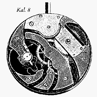

LeCoultre Kaliber 8
Kaliber mit geschwungenen Brücken in Werksgrößen von 17 bis 20 Linien in Ausführungen als normal, flach oder extraflach. Die Bauweise war/ist patentiert.
LeCoultre Kaliber 9
LeCoultre Kaliber 10
Beiname "Genre allemand", sichtbarer Aufzug in Größen von 13 oder 19 Linien sowie offener oder Savonette-Bauform.
LeCoultre Kaliber 11
Beiname "Genre anglais", verdeckte Brücken, Aufzug unter dem Zifferblatt in offener oder Savonette-Bauform in den Werksgrößen von 14-21 Linien. Ab 19 Linien auch mit Zentralsekunde.

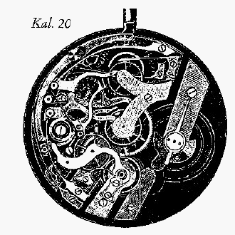

LeCoultre Kaliber 20
Chronographen-Kaliber von 17 bis 19 Linien, offen oder als Savonette und Minutenzähler. Alternativ als "Genre anglais" mit Dreiviertel-Platine.
LeCoultre Kaliber 21
Chronographen-Kaliber mit Minutenzähler, "System Demo Instantané" in 17 bis 20 Linien.
LeCoultre Kaliber 22
Rattrapante-Chronographen-Kaliber mit und ohne Minutenzähler
LeCoultre Kaliber 30
Viertel-Repetitions-Kaliber in offener Bauform und ggf. mit geschwungenen Brücken. Werksgrößen von 19 oder 20 Linien.
LeCoultre Kaliber 31
Viertel-Repetitions-Kaliber ähnlich Kaliber 30 mit sichtbarem Aufzug und geschwungenen Brücken.

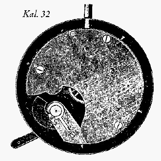

LeCoultre Kaliber 32
Viertel-Repetitionskaliber, Typ "Genre anglais" mit Dreiviertelplatine. Ggf. mit Carillion und drei Hämmern
LeCoultre Kaliber 33
Viertel-Repetitionskaliber, Typ "Genre allemand" mit Dreiviertelplatine und sichtbarem Aufzug. Ggf. mit Carillion und drei Hämmern.

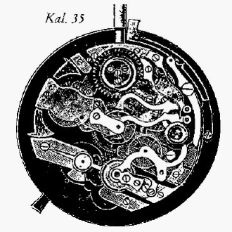

LeCoultre Kaliber 35
Viertel-Repetitionskaliber mit Chronograph
LeCoultre Kaliber 38
Kaliber mit Minuten- oder Viertelrepetition in 13 bis 15 Linien in Savonette oder offener Bauform

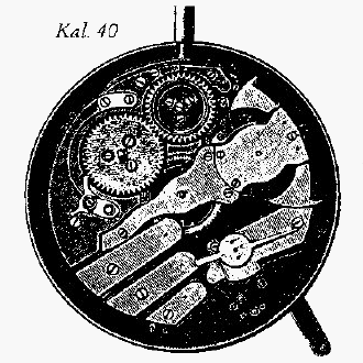

LeCoultre Kaliber 40
Kaliber mit Minuten- oder Viertelrepetition in 17, 18 oder 20 Linien in Savonette oder offener Bauform

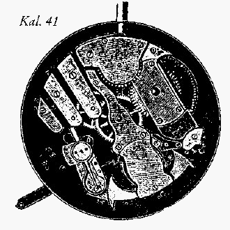

LeCoultre Kaliber 41
Minuten-Repetitionswerk mit sichtbarem Aufzug
LeCoultre Kaliber 42
Minutenrepetitions-Kaliber in 20 Linien Größe, mit geraden Brücken oder mit sichtbarem Aufzug und geschwungenen Brücken.

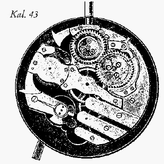

LeCoultre Kaliber 43
Minutenrepetitions-Kaliber mit 19 oder 20 Linien, wahlweise in englischer Ausführung oder deutscher Ausührung mit Dreiviertelplatine
LeCoultre Kaliber 44
LeCoultre Kaliber 45
LeCoultre Kaliber 46
Viertelrepetitions-Kaliber mit Chronograph, wahlweise mit und ohne Minutenzähler
LeCoultre Kaliber 47
Minuten-Repetitions-Kaliber mit Kalender und Mondphase
LeCoultre Kaliber 50
17 oder 18-Linies Werk mit Minutenrepetition, Chronograph und Rattrapante

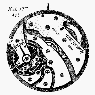

LeCoultre Kaliber 16"-139
LeCoultre Kaliber17/19'''-467
LeCoultre Kaliber 17'''-140
LeCoultre Kaliber 17'''-145
LeCoultre Kaliber 17'''-415

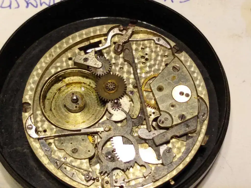

A golpe de vista, calibre jeager de calidad sin firmar para venta a comercializadores, falta el muelle real y su cubertor y la rueda horaria y el palpador de la soneria bloqueado sobre la sierra de los cuartos, bastante oxido y el reten del muelle tampoco esta, en resumen mucho curro.
suerte
Buen día amigos; como bien dice el amigo juliocesar el arreglo se complica porque ademas falta de algunos faltantes y piezas rotas como la tige - el piñón corredizo y la rueda de canto(coulan y remontuar). Esto hace muy difícil su restauración porque las fornituras escasean y además lo debería atender un Maestro relojero quien es capaz de poder fabricar y reemplazar algunas piezas que están faltando???
También habría que analizar el costo porque puede costar mas el collar que el perro!!!
Pues efectivamente amigos, esta máquina no está ni para un proyecto, porque además, raro que no lo vierais, tambien le falta el áncora.
Así pues, irá al bote de la chatarra. Mil gracias por vuestra colaboración.
Y ya pir rizar el rizo tb la ruesa de escape, tirala si
