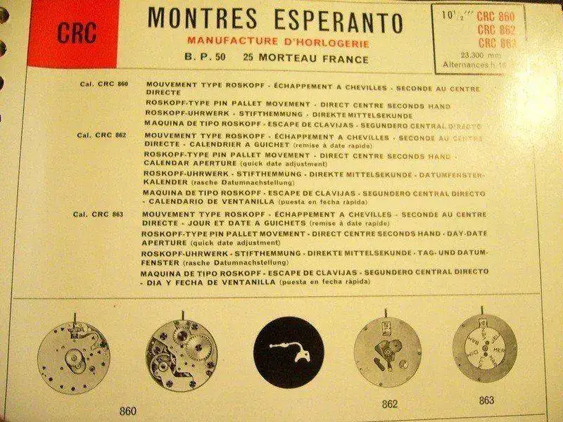

Buenas,
como dicen, se trata de movimientos baratos , de escape de clavija (pin lever)y, claro, franceses.
Tengo unas fichas de calibres franceses, donde figura esta casa, con solo tres calibres, todos movimientos de 10 1/2'''
y al parecer son variaciones de un mismo calibre base.
Luego le siguen las fichas con las partes y fornituras.
A ver si destapando el reloj llegamos a ubicar el movimiento.
GRacias,
saludos
Alvaro

Muchísimas gracias por la información, la cual ha sido de lo más completa. En cuanto tenga oportunidad lo abro, hago fotos y refloto el hilo. Un saludo!
